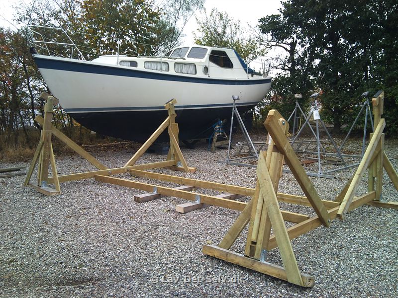

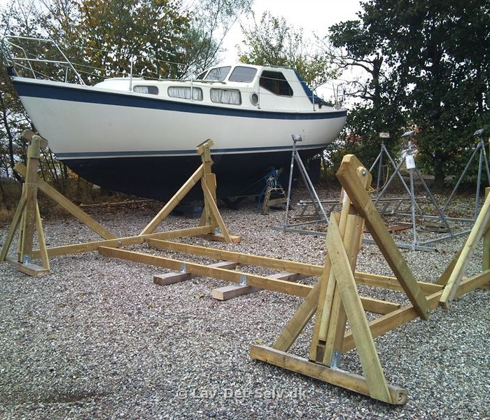

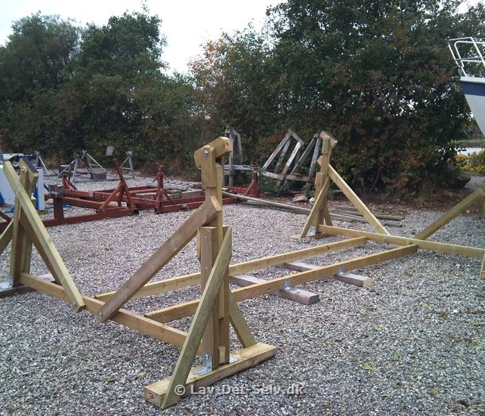

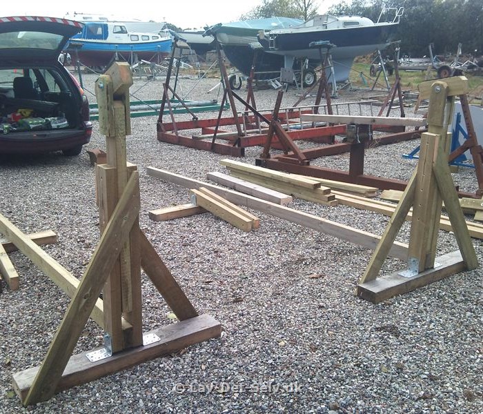

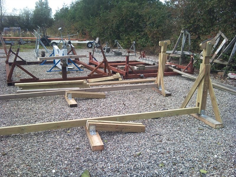

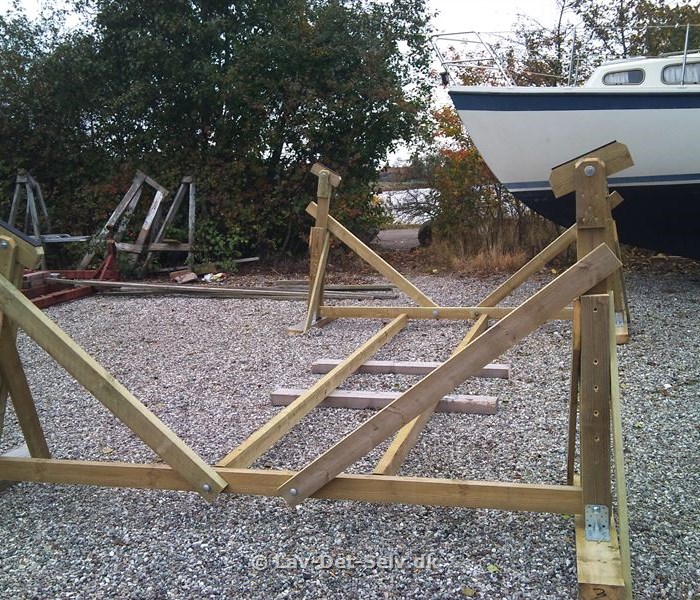

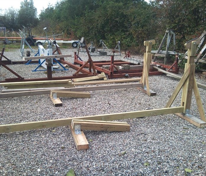

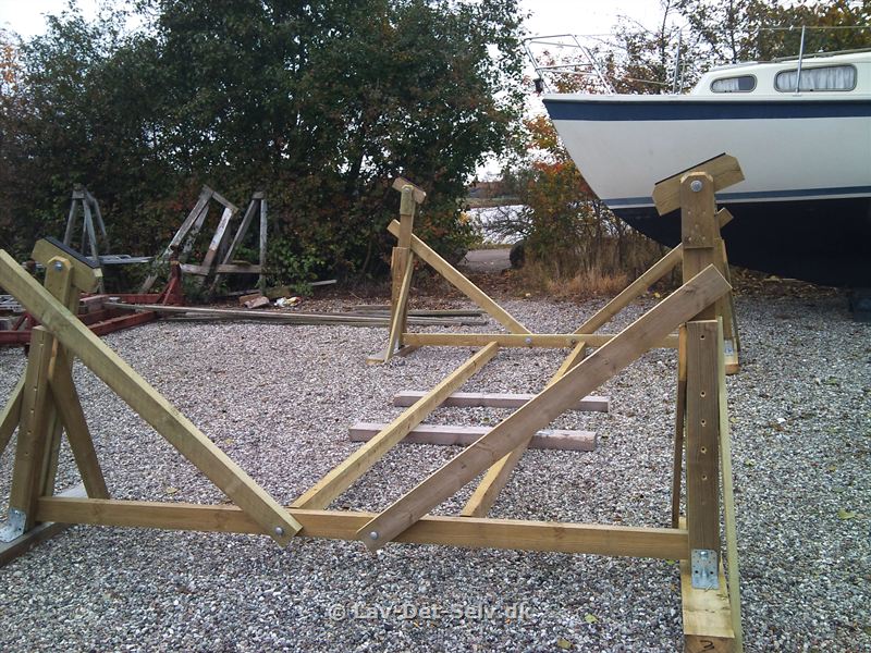

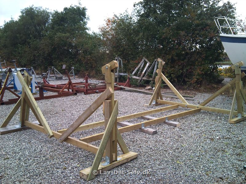

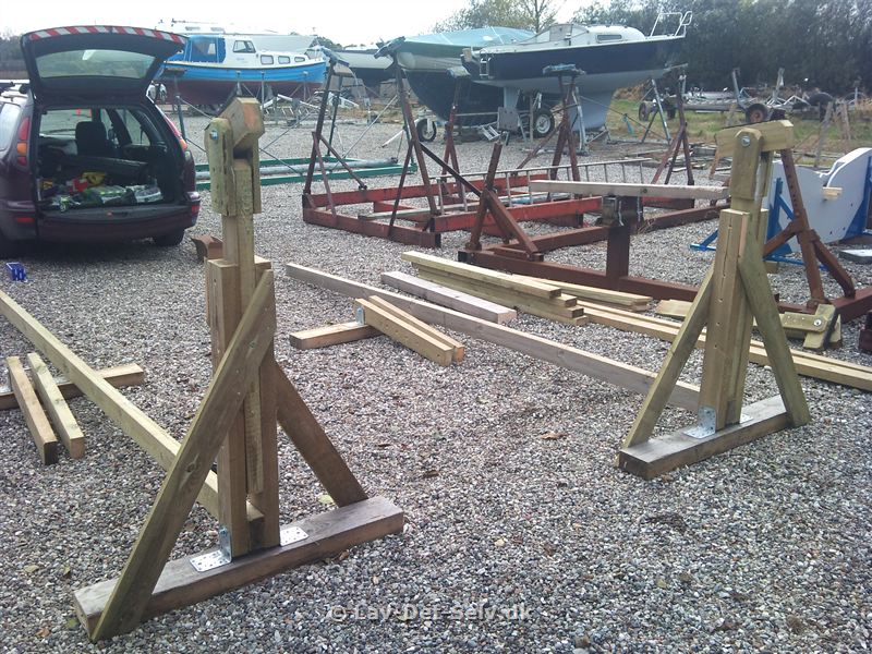

her er så et par foto af det færdige bådstativ.....
kommer lidt mere foto når båden står i stativet på lørdag...

Håndværkeren skrev den 26-10-2012
Ja det er jo vældigt, men hvad har det kostet dig i matrialer og tid. For spørgsmålet er også om det kan betale sig i forhold til et stålstativ ? ? ?
customkiile skrev den 27-10-2012
det har kostet mig ca. 8 timers arbejde og i kr står deti 1370 kr.
Håndværkeren skrev den 27-10-2012
Tjah Jeg gav 1800,00 kr. for et af stål incl levering fra Masnedø (bor på Sydals)
customkiile skrev den 29-10-2012
jepper det er jo den enkle´s smag. jeg er til træ og jeg hygger mig med at gå og lave ting selv og have glæden ved at det er hjemmelavet. men jeg er godt klar over det samfund vi lever i er et køb og smid ud samfund..... har kun lagt foto ind her for at måske kunne inspirer andre der har det som jeg, hygge og glæden ved selv at havelavet det....
per chriestensen skrev den 11-11-2012
Til håndværkeren Har kigget hos mmc hvad er det for et stativ du har købt?? custom fint stativ du har der
