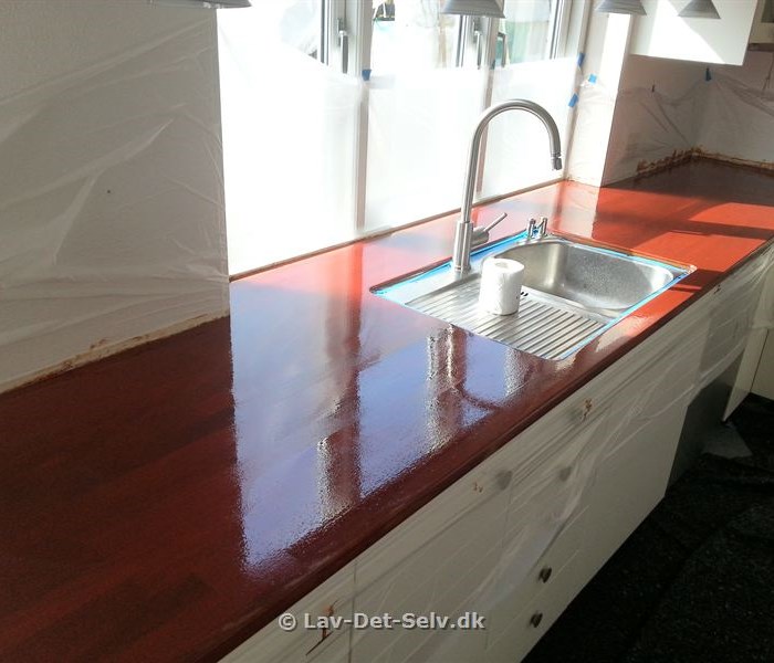

Oliering af køkkenbordplade 12

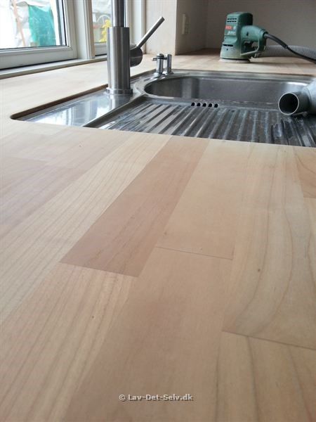

Den lidt fesende farve og en overflade der tog godt imod det meste...
fesende farve...

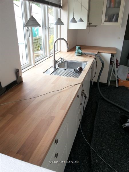

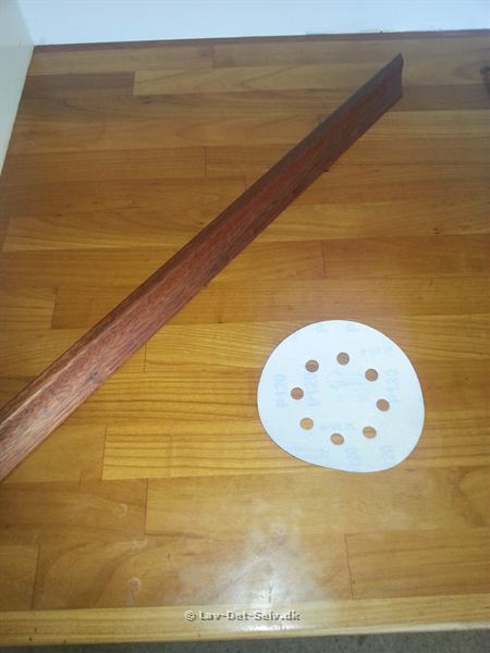

Startede med slibe klods og sandpapir korn 180, det alt alt for lang tid, hev så excentersliberen frem med korn 180, det gik helt perfekt, husk at slibe i samme retning som årene i træet.

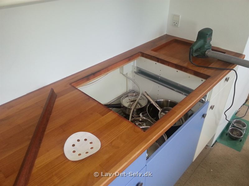

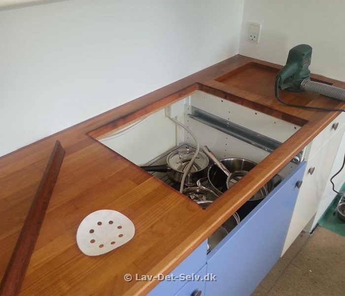

Der skulle slibes en del, vi har ikke være søde ved bordet, det havde mange små buler og hakker, men stort set alle kunne slibes i niveau. Det kan være godt at tørre efter med en opvredet klud for at fjerne støvet men det gør også at træet hvis man lader det suge lidt "hævet" lidt op og giver mulighed for at slibe de små fordybninger til niveu. Måske man endda kan ligge dråber ved de dybeste og dermed opnå noget nær en perfekt overflade.

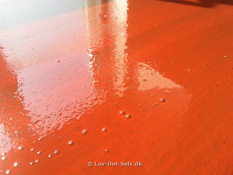

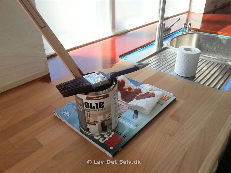

Efter slibning var overstået og pladerne totalt støvfri skulle var det tid til det første lag olie.

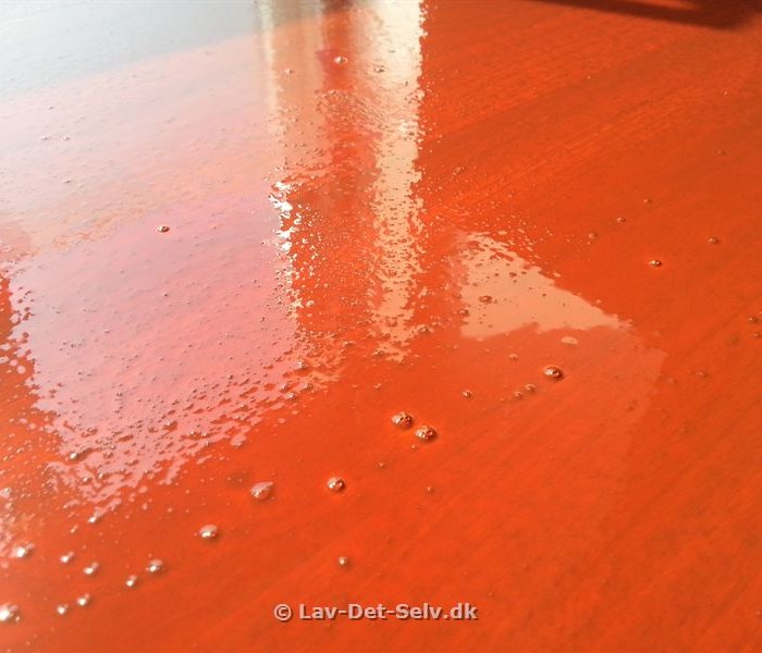

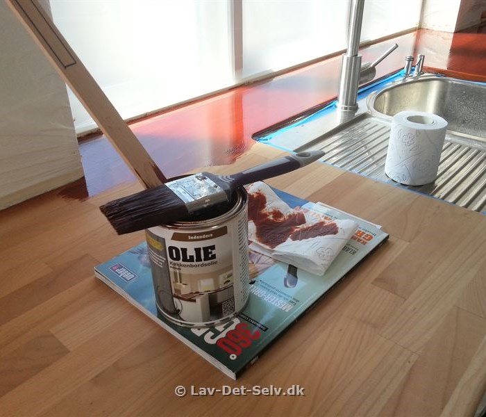

Pladerne får lov at sutte olie til sig et stykke tid...

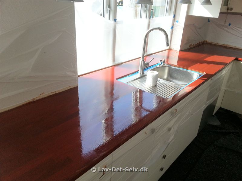

. der suttes ..

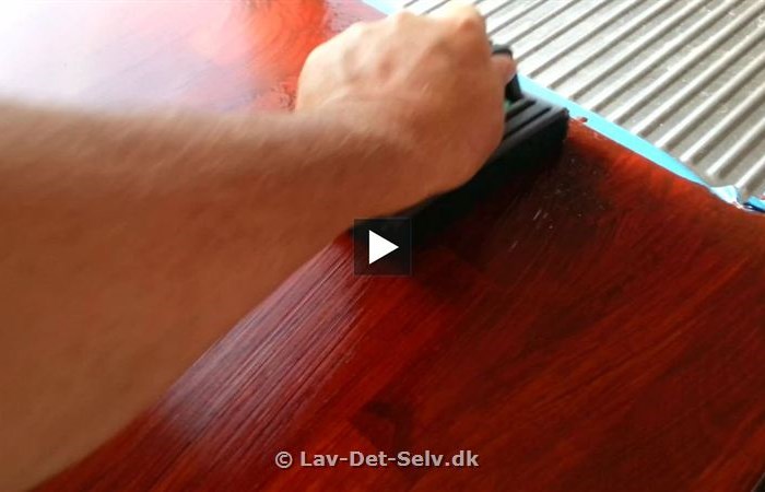

Efter pladen har suttet olien til sig slibes med en håndskruber..
