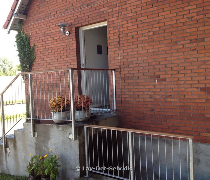

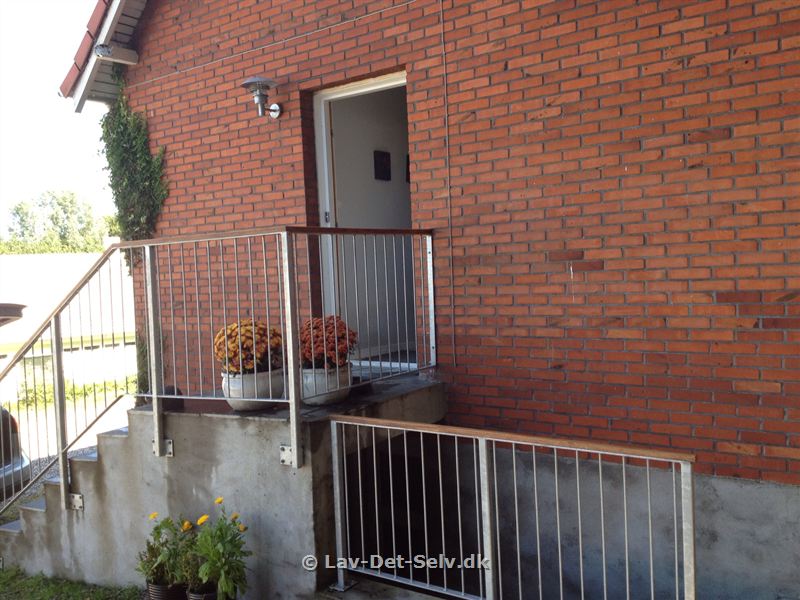

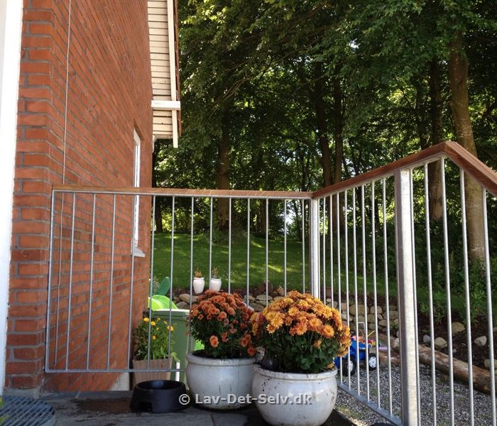

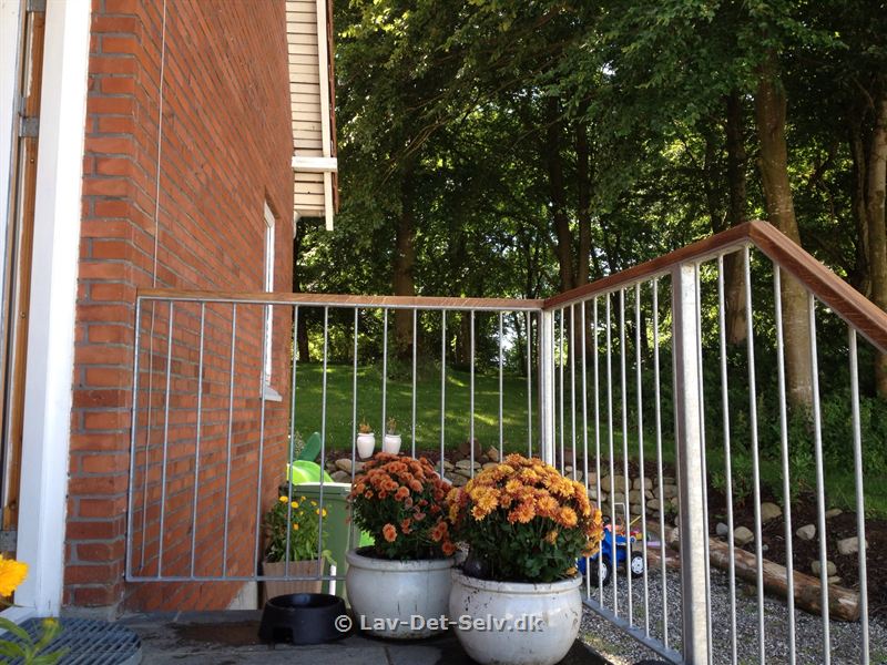

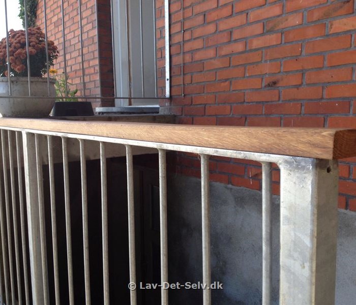

Efter at for tid tilbage at have monteret galvaniseret trappe fik jeg langt om længe lavet håndlister til trappen i egetræ.

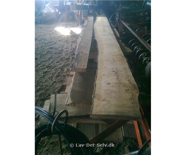

Jeg havde en gammel egeplanke til at stå, som ikke var specielt anvendelig, da den var vind og skæv samt meget smal, men den passede lige til at save et par smale strimler ud af og lave til håndlister.

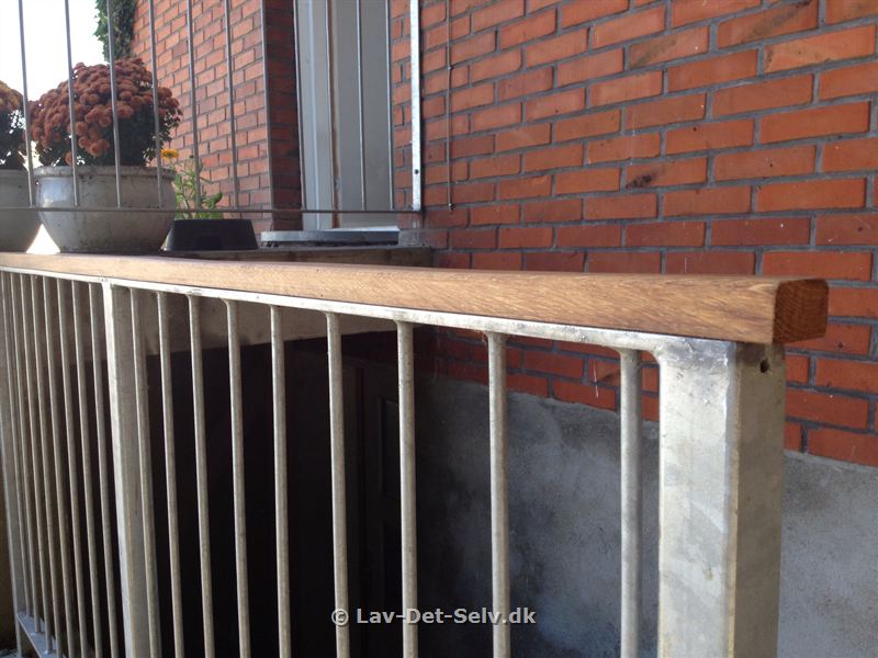

Håndlistens endelige overflade har dog drillet lidt, da træfibrene blev ved med rejse sig, men nu efter at have vådslebet og behandlet med linolie et par gange, så er resultatet nu blevet super flot og glat som en barnenumse :)

Det endelige resultat

Sådan så planken ud inden, dog fik jeg ikke taget billede af den inden, så dette er en lidt bredere udgave :)
