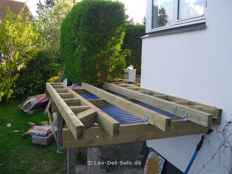

Ja den skal hænge sammen med den store

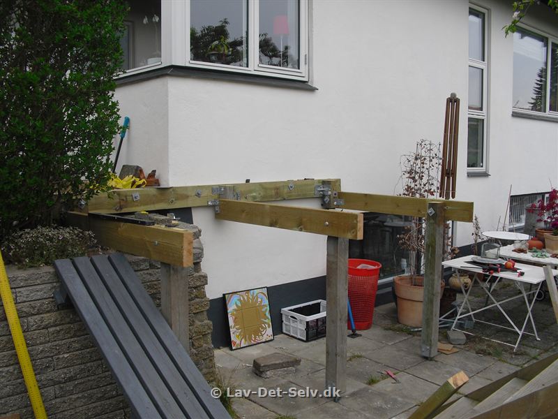

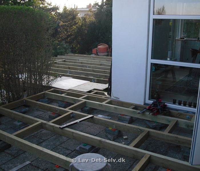

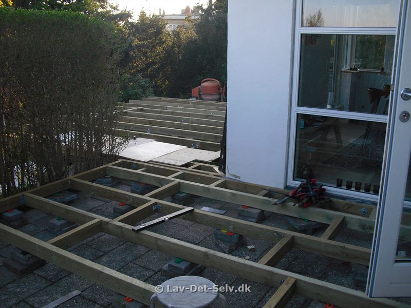

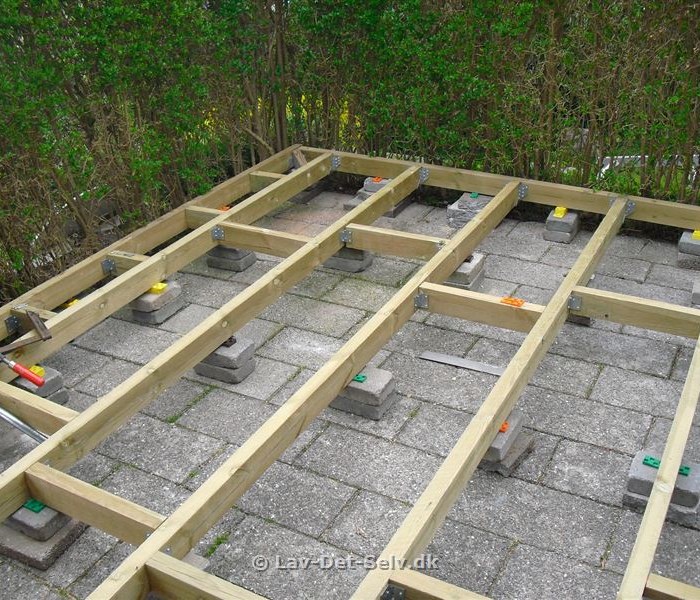

Opklodsning på den eksiterende terrasse

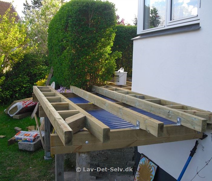

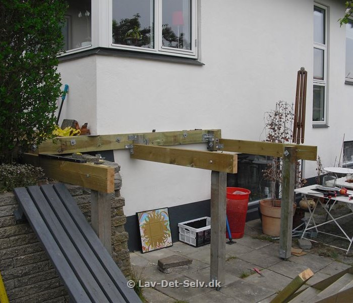

Trapperapos skal være her

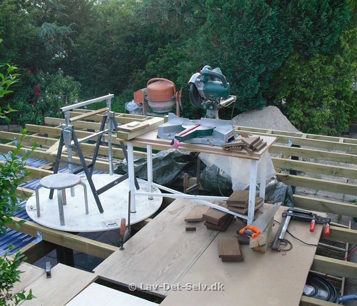

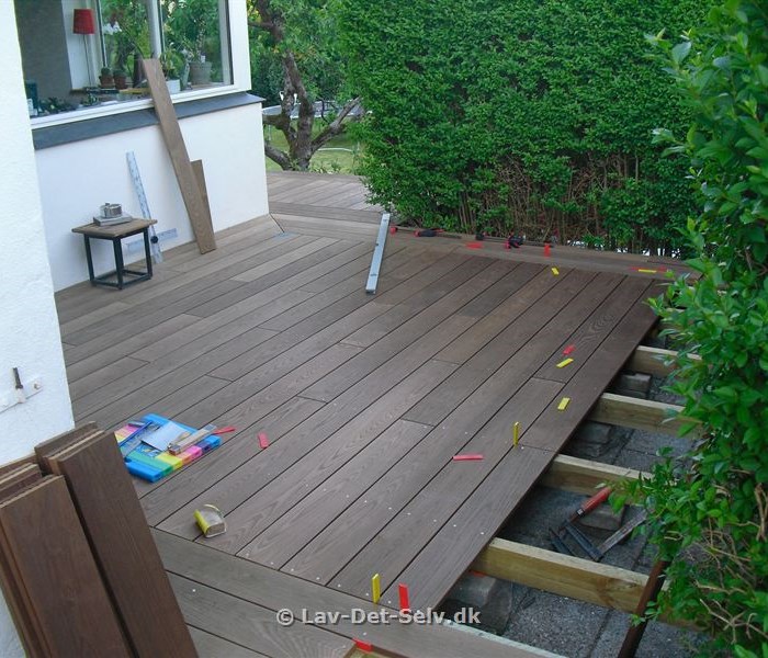

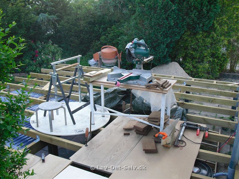

Skærestationen etableret....
Ny træterrasse 22

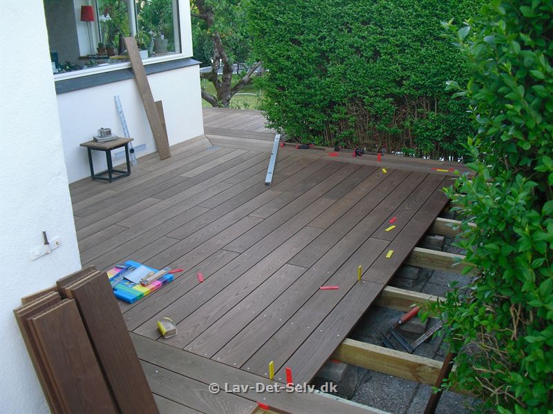

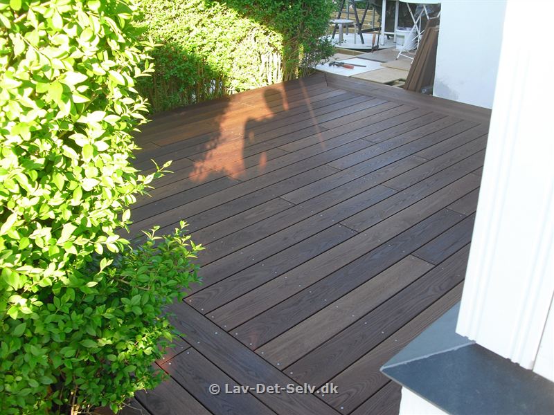

På med nogle brædder
Ny træterrasse 22

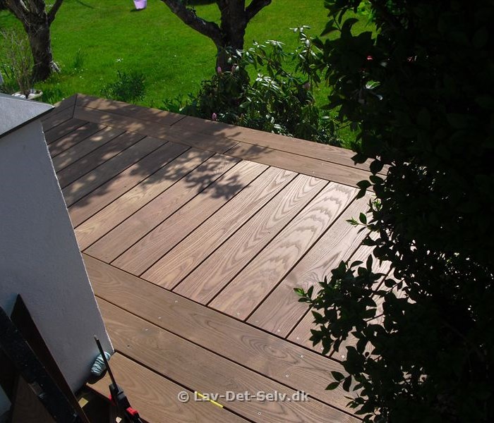

Rapos

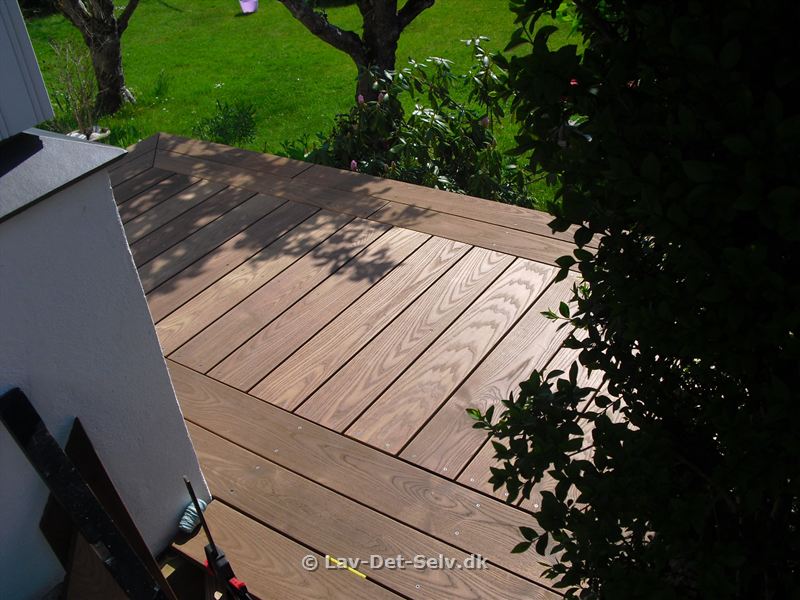

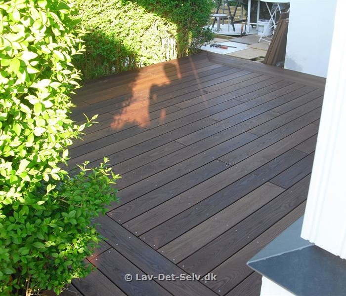

Sådan, mangler så "bare" 25m2
maskinsnedker skrev den 28-05-2012
Det ser solidt & godt ud alt sammen, den får i helt sikkert meget glæde af. Nu mangler du/i vel bare lidt gelænder så i ikke falder ud over kanten & til nogle blomster kasser til at pynte med.

Du får lige et ekstra plus for at have lavet det med kantningen af hver terasse del... Det ser godt ud :-) Skruningen er også i orden.. hvis der ikke skal skrues nedefra eller proppes.. men det er jo en smagssag.... MVH Njord :-)

Nice - very nice! Det ser ud som om, at du har lagt træterrassen direkte oven på en eksisterende flisebelægning; er det rigtigt? Jeg har en gammel flise-terrasse, der er vind og skæv og jeg tænker, at det må være nemmere at lægge en træ-terrasse ovenpå i stedet for at skifte fliser ud. Hvad er din mening - og andres? Hvor mange timer tog det og var det et en-mands projekt (har kun mine egne hænder).
stumbi skrev den 16-07-2012
Delll4000 Ja jeg har lagt den direkte oven på fliserne. Srøerne er selvfølgelig klodset op og lagt i vatter. Jeg havde plads til 50*100 strøer da fliseterrassen lå 20-25 cm under indedørs gulv niveau. Uha, hvor mange timer kan jeg ikke svare på men et par md med fultids arbejde ved siden af. Og så mangler der selvfølgelig lige nogle detaljer, gelænder, oliering etc. Har lavet det hele selv, det er rigtig hyggeligt at gå og rode med så bare op på hesten. Njord: Den tager godtnok lys fra kælderen, men det er kun eet vindue til mit værksted der er ramt og der er stadig et vindue på den anden side af huse, så det er ikke noget problem.

Hej - jeg skal til at bygge en 120m2 træterrasse - meget i stil med den du har lavet.
Kan du oplyse mig dimensionerne på det tømmer du har brugt (stolper, rem og strøer) samt afstand mellem stolperne?
stumbi skrev den 23-05-2017
Det kan du tro:
Stolperne er 100 x 100 og de står med 120 cm mellemrum. Måske lidt overkill, men terrassen er også meget stabil(tror godt du kan gå op i 150)
Remme er 150 x 50
Og strøer er 100 X 50, de ligger med 55 cm mellemrum.
God fornøjelse, det er total hygge arbejde
