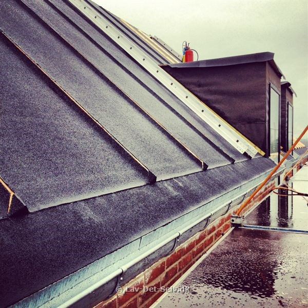

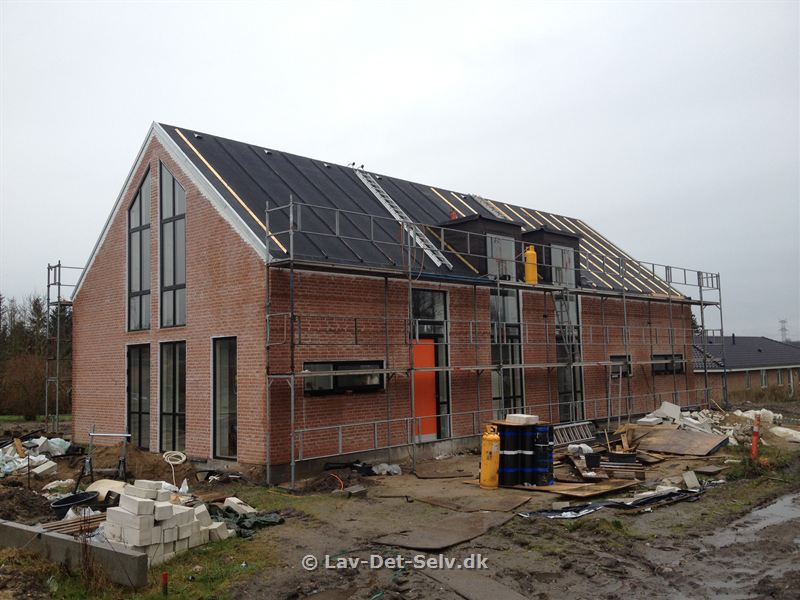

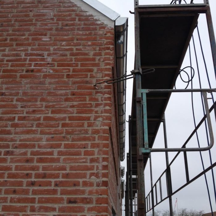

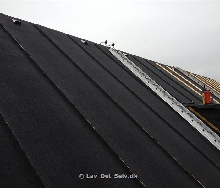

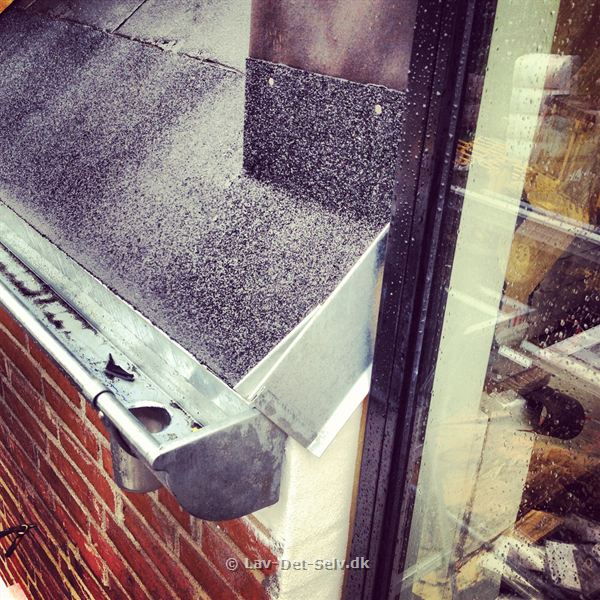

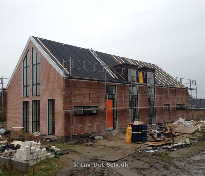

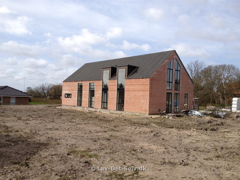

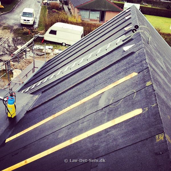

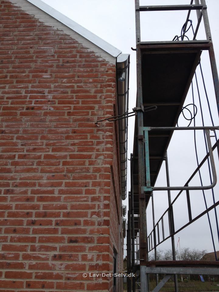

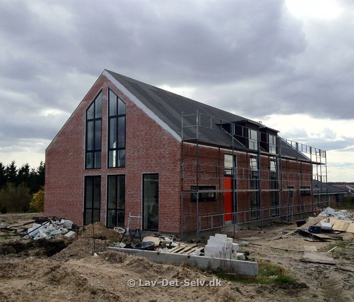

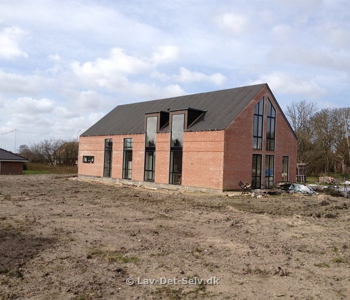

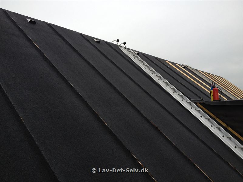

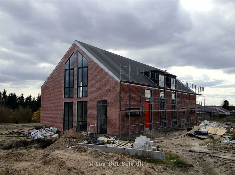

Så er der sket lidt mere... Billedet af isoleringen indenfor er noget tid gammelt, så isoleringen er stort set færdig. Har stillet stillads op, vandskuret bag vindskeder og tagrender, monteret tagrender og blik. Går og kigger lidt op mod de sorte skyer, da overpap/listedækning er i fuld gang og det er ikke til at lave i regn jo... :) Jeg vandskurer hele huset her i løbet af 1-2 uger, så nu står hele huset snart 100% færdigt udevendigt - så mangler jeg jo så bare alt indvendigt! :)
Petreababy skrev den 14-04-2012
Hvis nogen tænker hvorfor jeg slutter af med en strimmel ovenpå listerne, så er det fordi jeg ikke gider at have at man kan se uderlæg'et fra strimlerne, som man nogle gange brænder på listerne først. Det her er en meget pænere løsning og den rigtige løsning, sys jeg. Den er også mere "vandtæt"... ;)

Imponerende! Jeg fangede ikke rigtigt det med de lister, men det ses nok senere! :-) Det er faeme højt oppe du kravler rundt!
