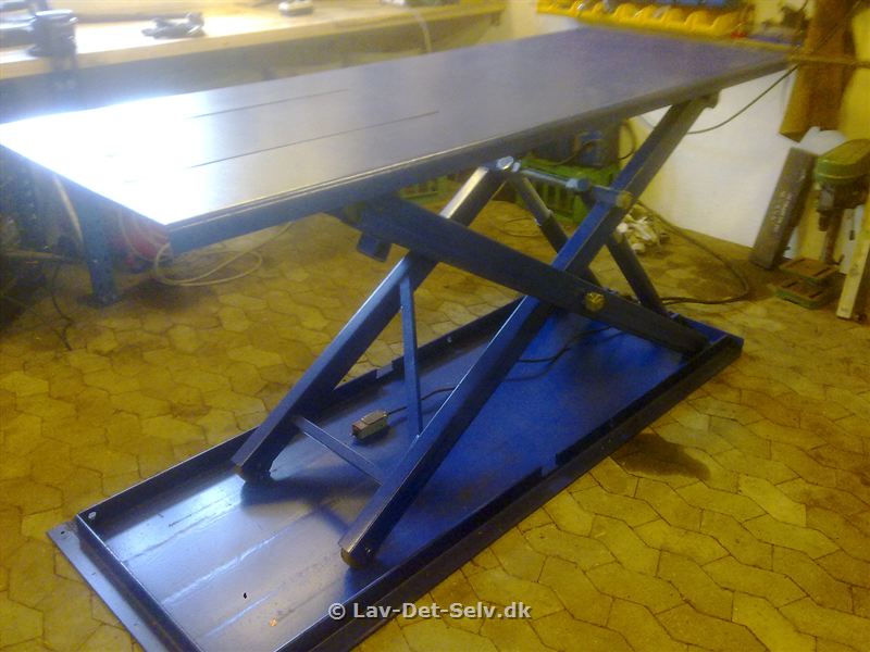

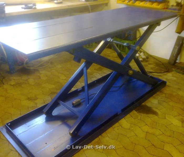

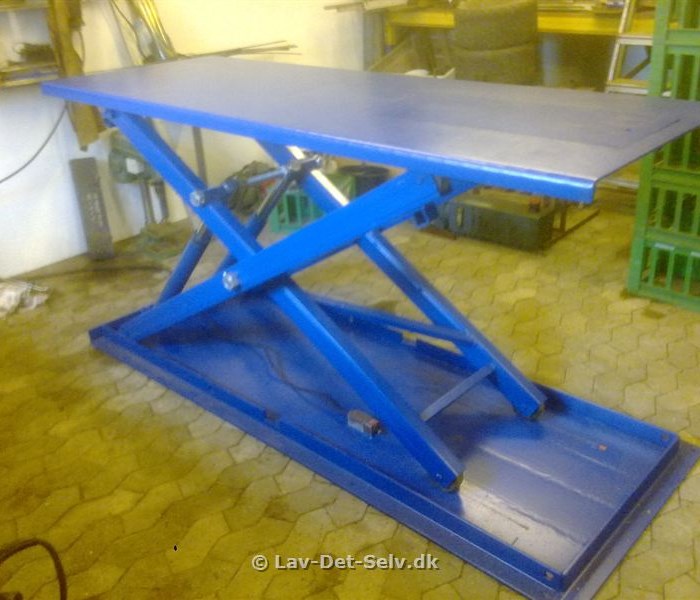

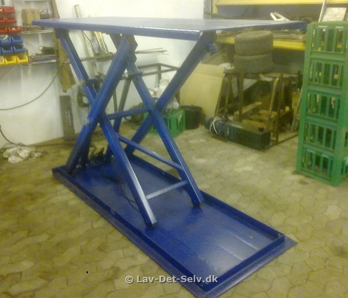

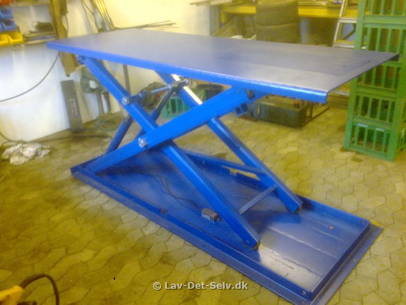

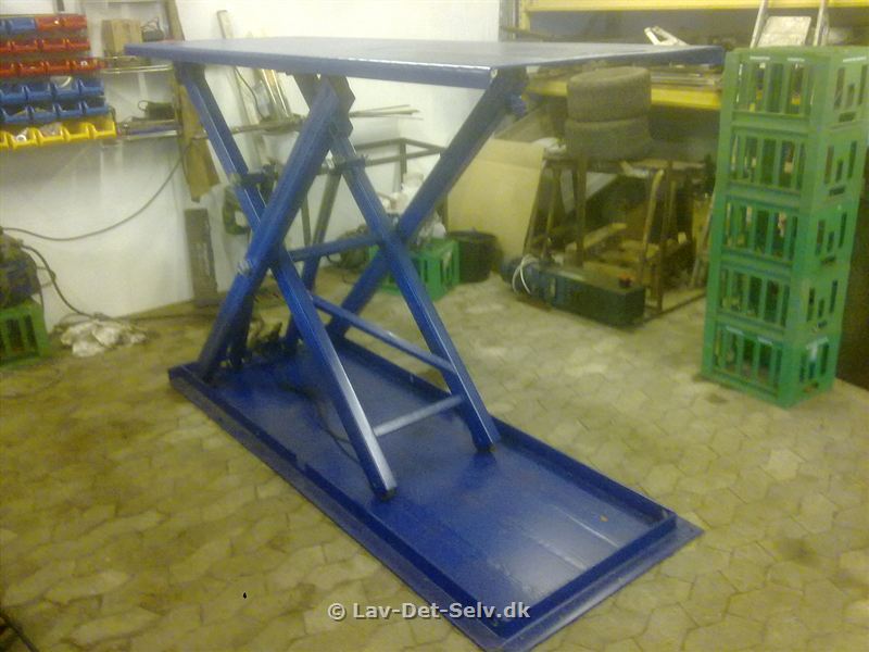

Lige lidt billeder af mit projekt fra i vinters.
Liften er lavet af alt muligt forskelligt som jeg kunne få fat i mens jeg byggede den.

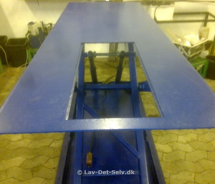

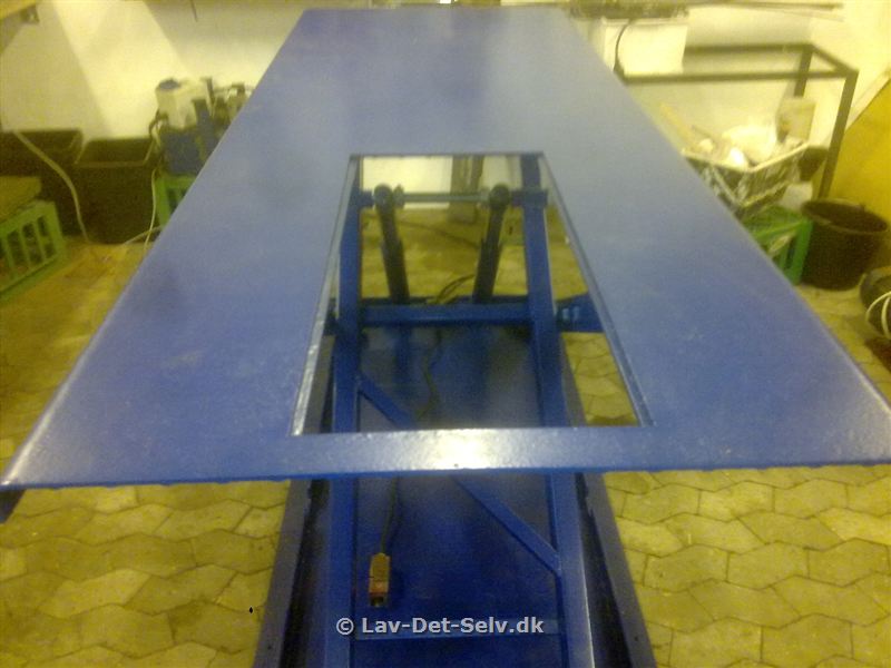

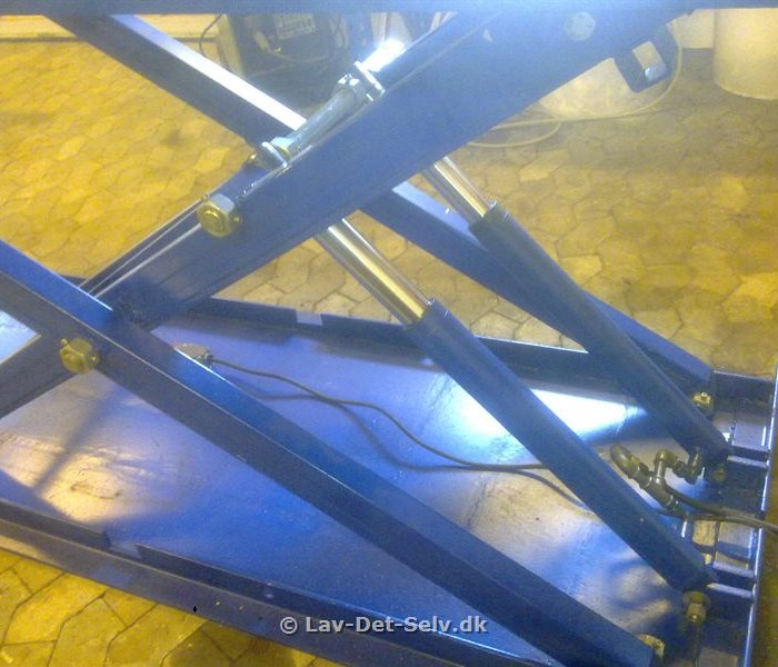

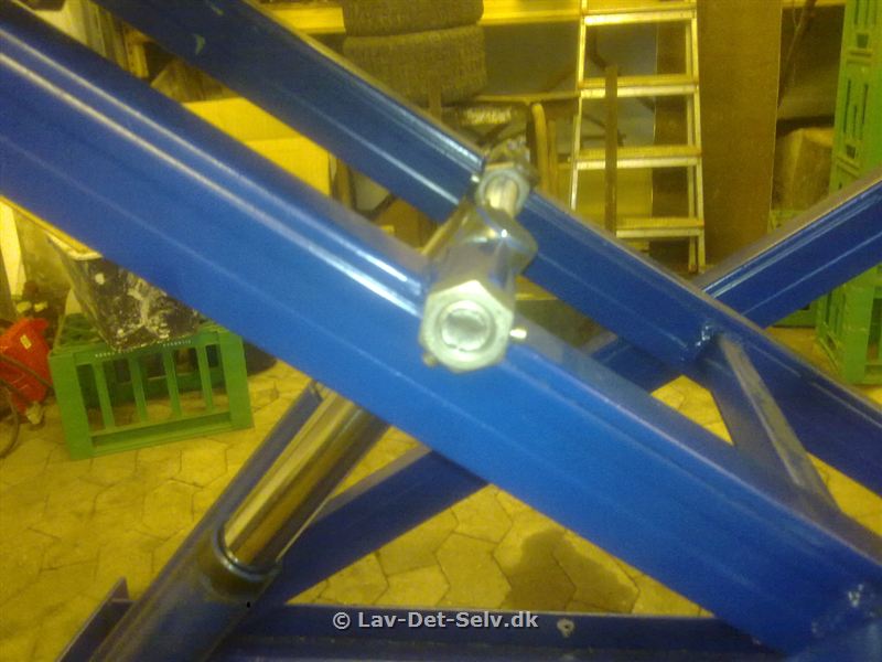

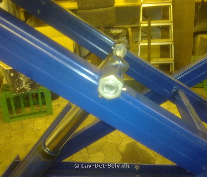

Selve armene er vanger fra en pallereol, hjulene er fra en softicemaskine, akslerne er 30 mm gevindstænger fra Biltema hvor jeg har boret 6 mm stopskruer ind i møtrikkerne for at de ikke skal gå løs. Toppladen er fra en lift der var påbegyndt af en på Lindøværftet, så den var nem at gå til da der allerede var lavet hul til når der skal tages baghjul af en mc.

Sakslift

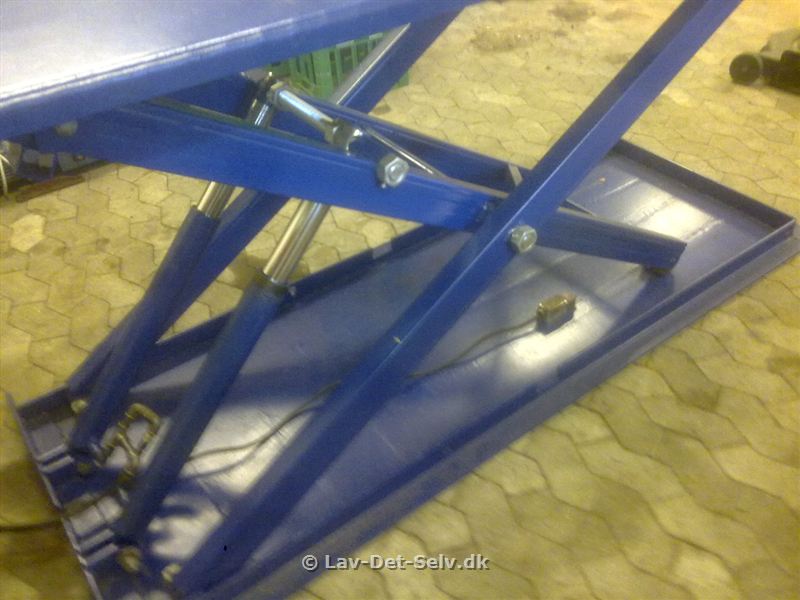

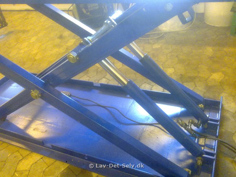

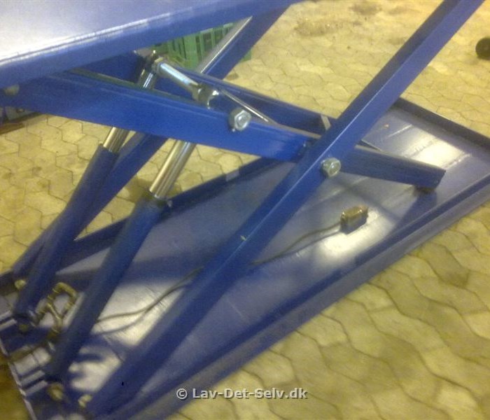

2 gode hydraulikstempler løfter hele herligheden

Bunde er fra naboens olietank
Sakslift

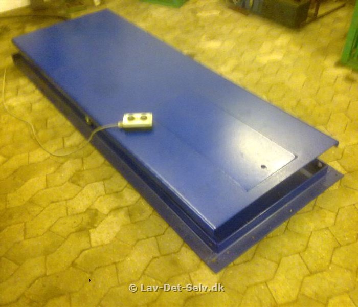

Hul til baghjulsskift
Sakslift
Løftehøjde er begrænset til 135 cm da jeg ellers løfter op igennem loftet

Stopskruer i møtrikkerne så de ikke går løs.

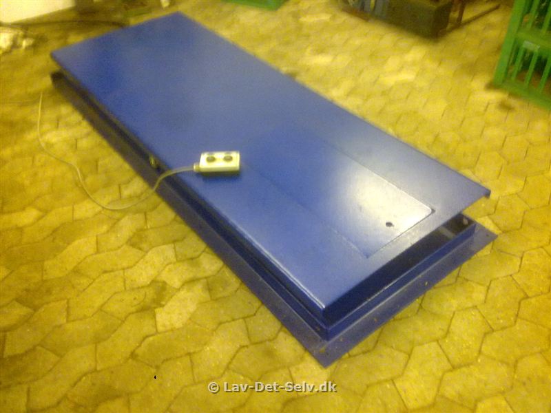

Tryk på knappen og den går op eller ned

njord skrev den 12-04-2012
Pænt og velfungerende ser den jo ud. Respekt for udførelse og ide! Men jeg tænker på om det er "nok" at maskine blot står på støttefoden uden yderligere fastholdelse. Bør den ikke spændes fast for at undgå risiko for at den falder ned under arbejdet? MVH Njord
goldek skrev den 13-04-2012
Er igang med at lave en forhjulsstøtte til den og ellers bruger jeg en spændestrop til at holde den fast ned til bordpladen.
Kapperdk skrev den 05-07-2012
kan den ikk tippe bag over hvis vægten kommer for langt bag ud ? har også selv lavet en næsten magen til,
goldek skrev den 11-07-2012
Har haft havetraktoren oppe på, uden problemer, og mere vægt får jeg nok ikke på den.
