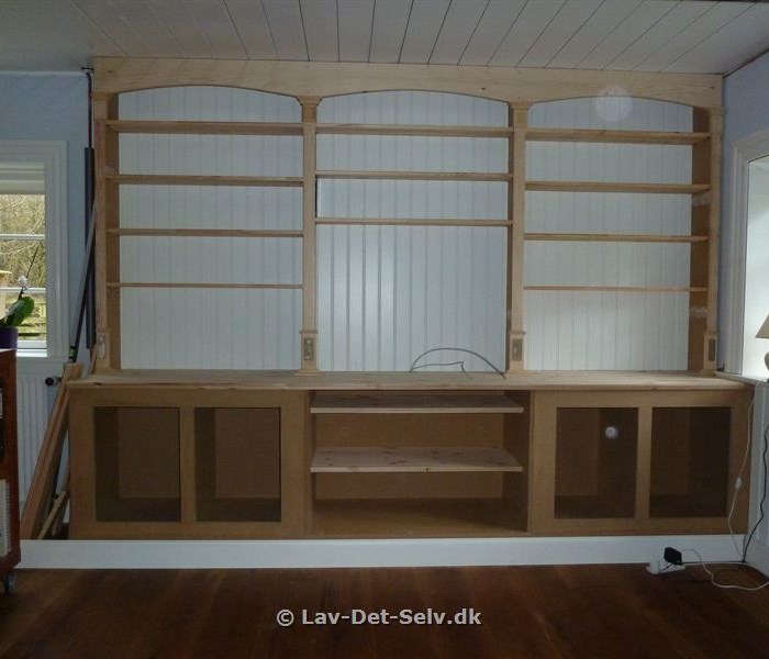

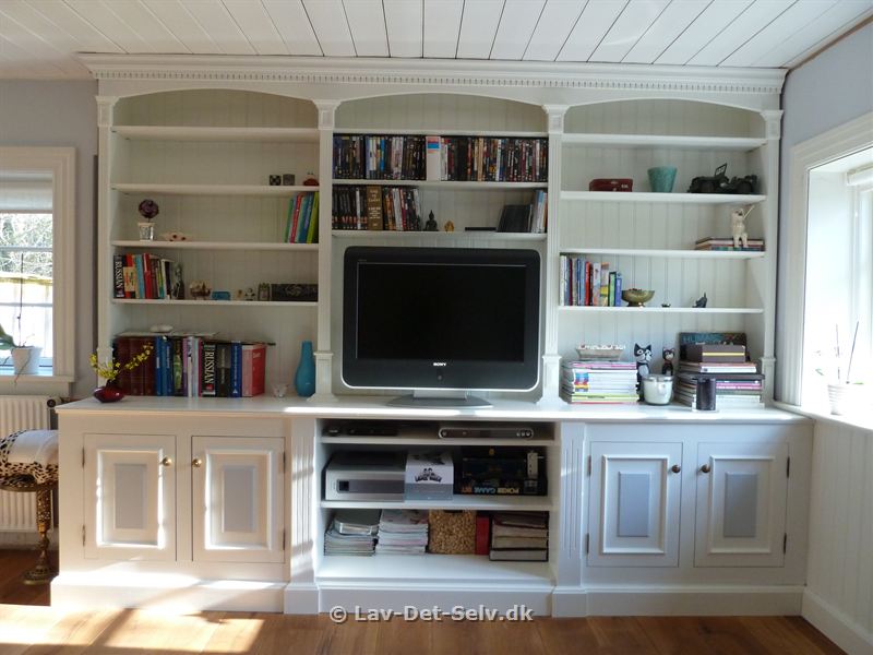

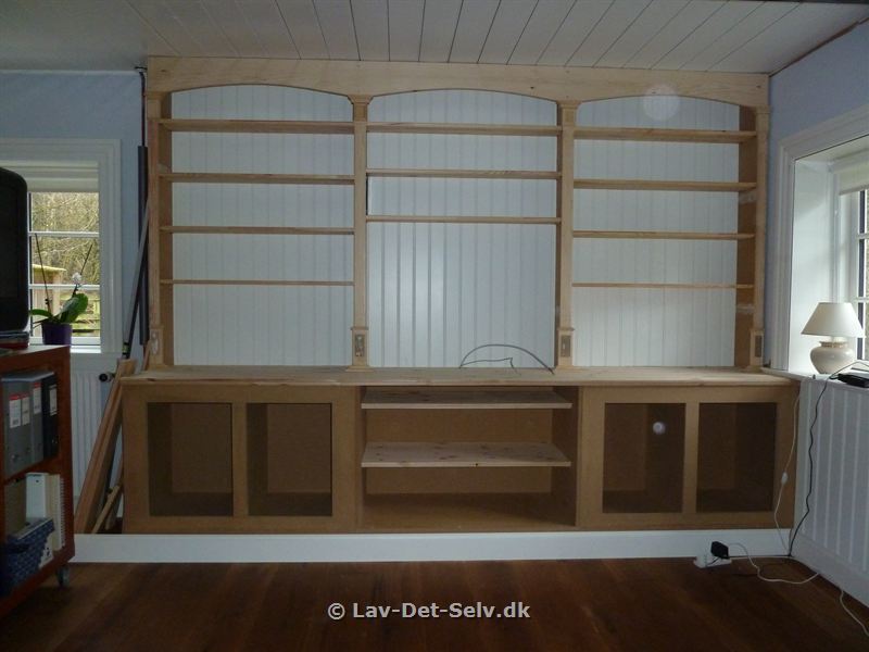

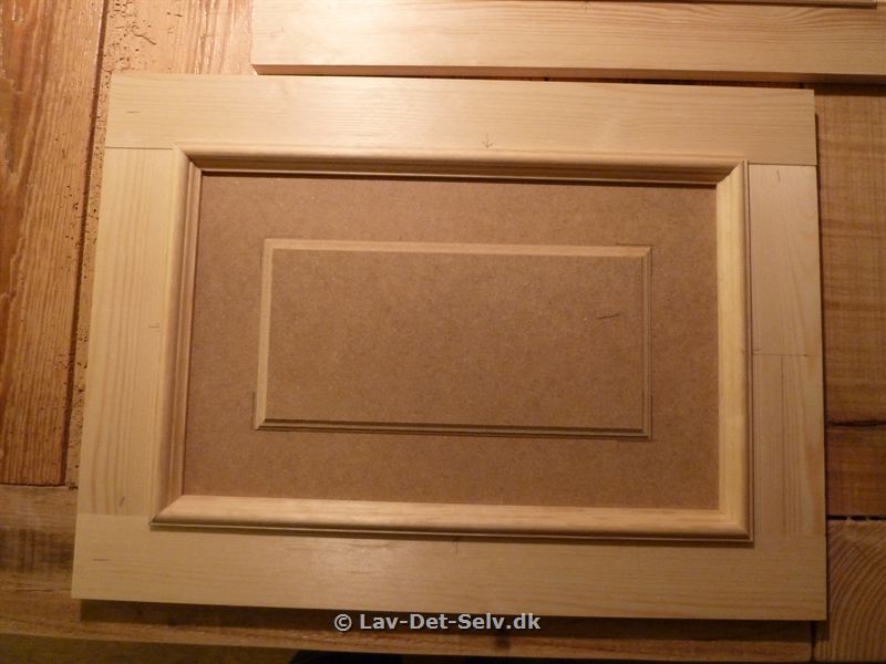

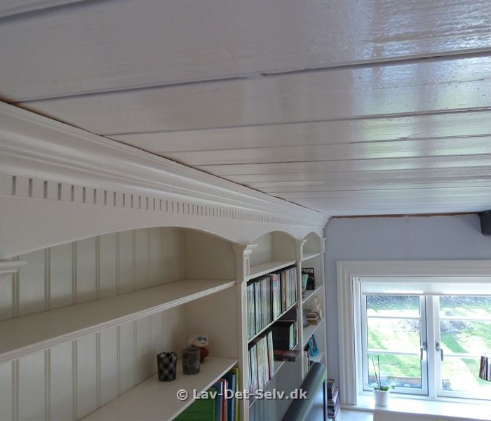

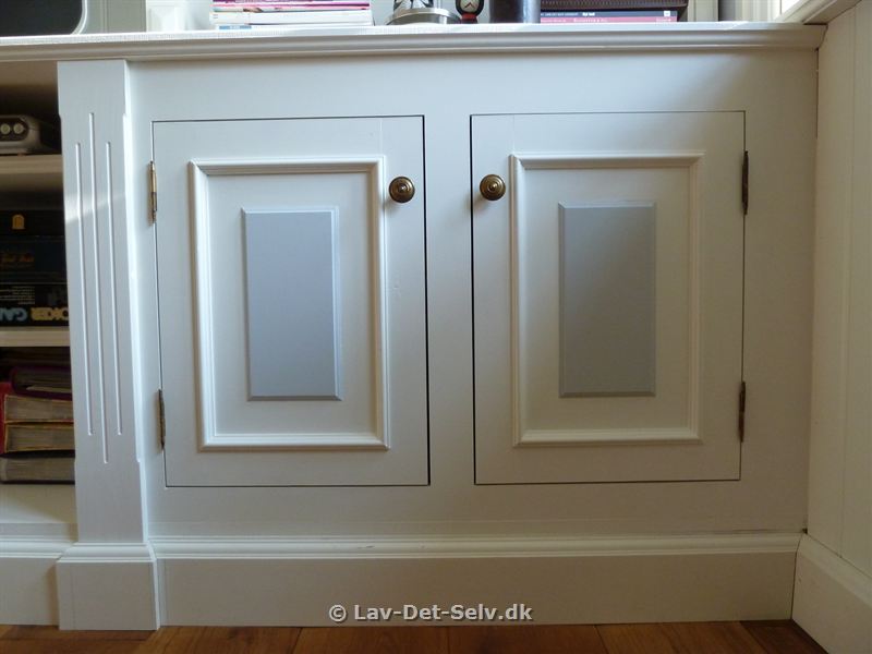

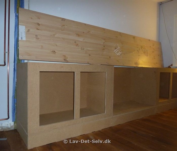

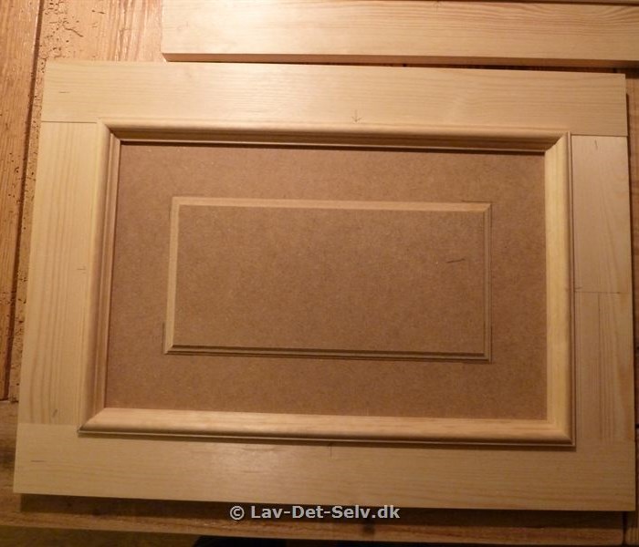

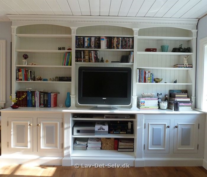

 Har bygget en reol til soveværelset, efter ordrer fra konen som mente vi manglede opbevaringsplads ;o)

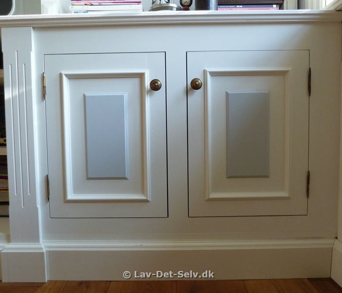

Skabene er lavet i 19 mm mdf . Dørramme af fyrtræ, og fyldning af mdf som er blevet fræset i kanten.
Bagvæggen er mdf i profilen perlestaf.

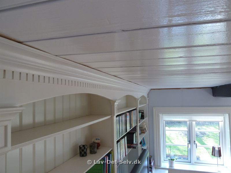

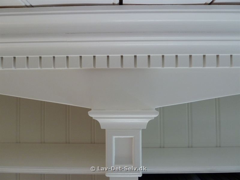

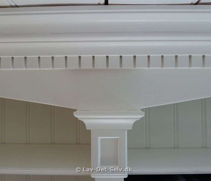

Stukken er samlet i 2 profillister (væglister) + 2 lister bagerst for at få dybde. Rillerne i listen nederst er skåret med en kap/  gæringssav.
Den har enlig ikke været svær at lave, men har været utrolig tidskrævende, da der er brugt meget tid på selve designet.

Det var dog imponerende, hvad med malerarbejdet, er det sprøjtet på,er lidt svært at se på billederne. Godt gået!!
Hemi skrev den 29-02-2012
LuneLund så er det bare om at komme igang ;o) Jeg har fået inspiration fra nettet. Kig på de udenlandske hjemmesider. Det er bare at google build inn, så kommer der en del indbygningsreoler frem. Nosi, den er malet med rulle og pensel, og det er min kone som har stået for denne del af sagen. Vi har delt det op på denne måde at jeg står for det håndværksmæssige, og min kone står for maler - og spartlearbejdet ;o)
