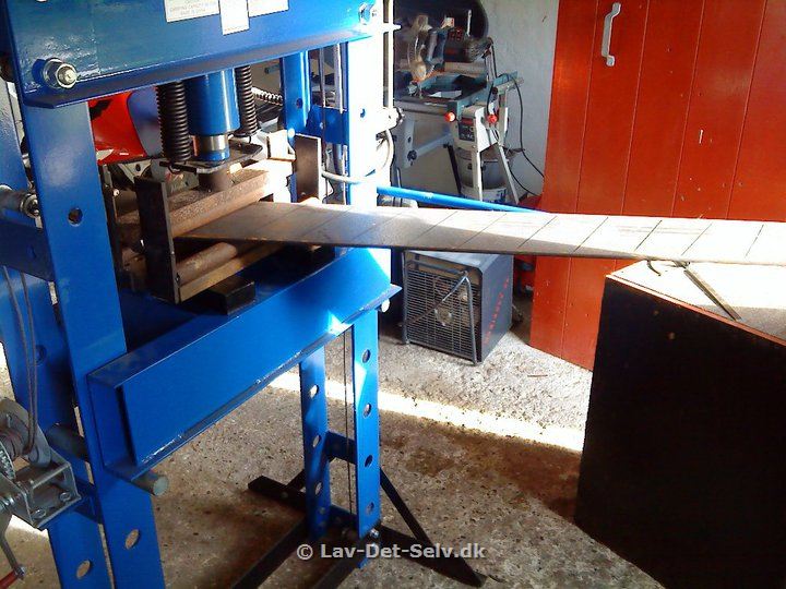

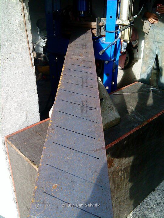

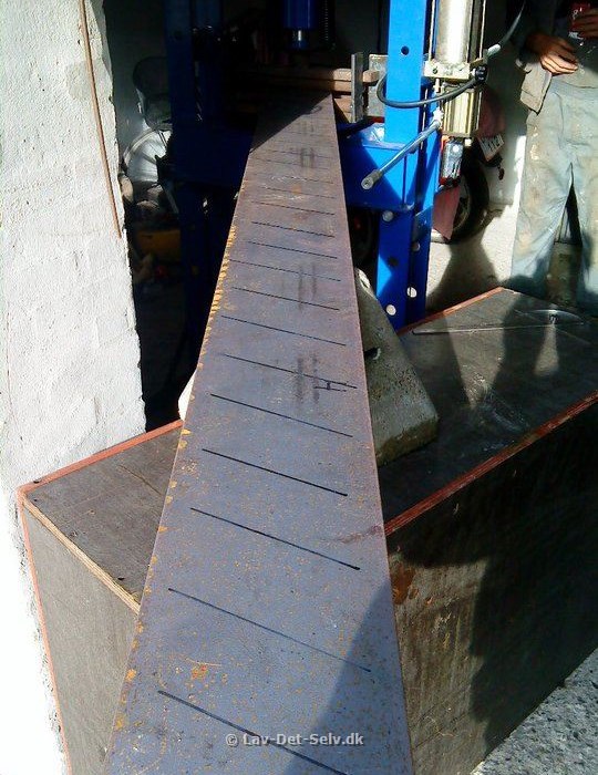

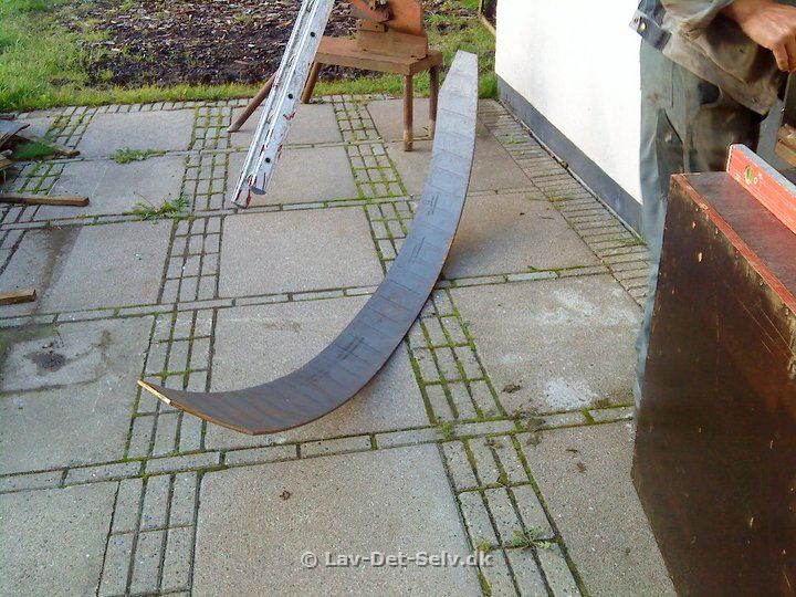

50 tons presser,med hjemmelavet bukke matrice
Terrasse til 1,5 plans hus part 3
30x3 graders buk

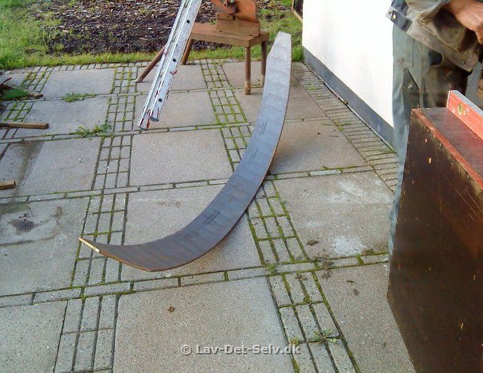

Meget tæt på helt rund

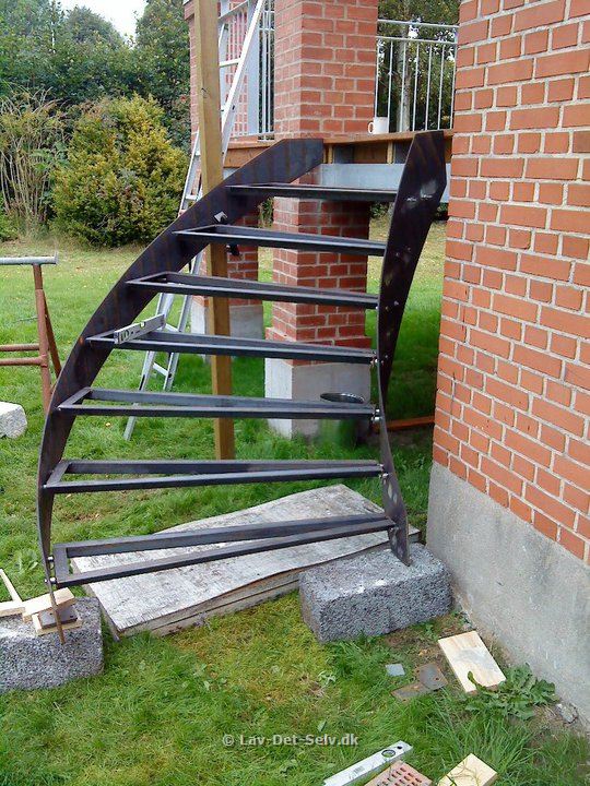

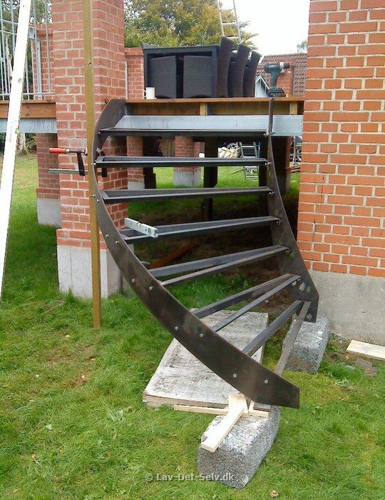

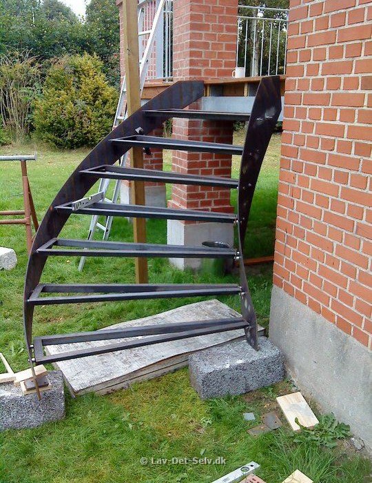

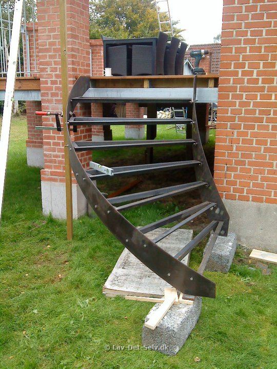

Kvartsvingstrappe med bukket indervange istedet for rør som man altid ser..
Den har den højde pga der kommer fliseterrasse nedenfor.

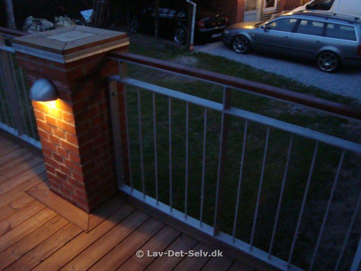

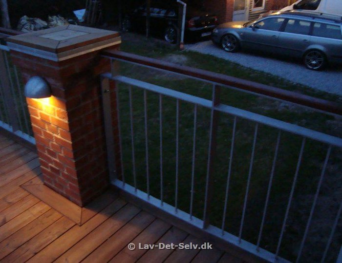

Håndliste, flækkede gulvbrædderne midt over og pudsede og afrundede dem

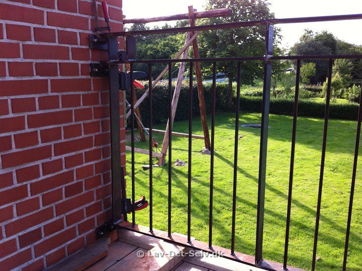

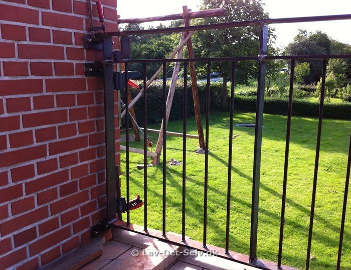

Låge til trappe prøvemonteres

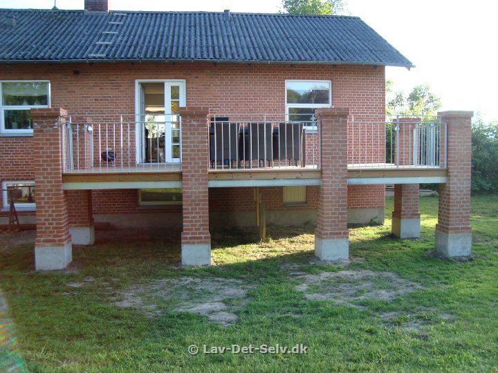

Det ser sgu lækkert ud... Faktisk en rigtig smart måde at lave trappevangerne på... Man kan rigtig meget med en god fantasi og lidt ordentligt grej :-) De murede søjler er i mine øjne lidt voldsomme.. havde selv lavet det hele i galvaniseret stål, men flot lavet... Så længe soklerne står så friske er de lidt lyse og dominerer... men det går jo over :-) Nyd en øl når sommeren kommer.... og nyd arbejdet :-) Njord
Jeppe bp skrev den 09-01-2012
Tak for ordene.. Det havde også været nemt at lave en galv. terasse, da jeg er smed. Men synes den her er lidt mere sjælden og speciel. Ang. søjle str. så har jeg eksperimenteret med en tyndere søjle, og det så ikke godt ud (Harmonerede heller ikke til huset på samme måde)
ktm skrev den 11-01-2012
Meget flot og gedigent. Glimrende carport for traileren!! :-)) Overvejer du en eller anden form for læskabende indretninger, om ikke andet så flytbar?
goldek skrev den 11-01-2012
Det er flot lavet både murer, smede og tømrer arbejdet ser rigtig godt ud.
Blånegl skrev den 17-03-2012
Superflot terrasse. Jeg snupper lige lidt inspiration, - vores hus ud mod haven er ikke helt så højt hævet men stilen du har her, vil også passe rigtig godt til vores.. Flotte detaljer.. Supertillykker med projektet.. ;-))
FR-Byg skrev den 19-04-2013
super fed terrasse lige i min smag :)
