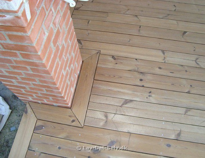

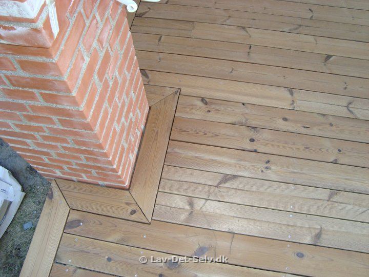

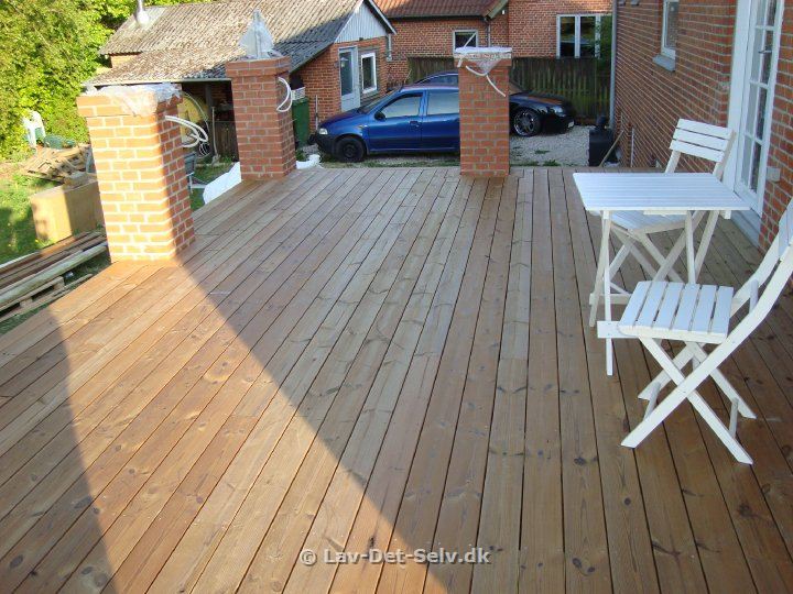

Færdiglagt gulv (fyrtræ)

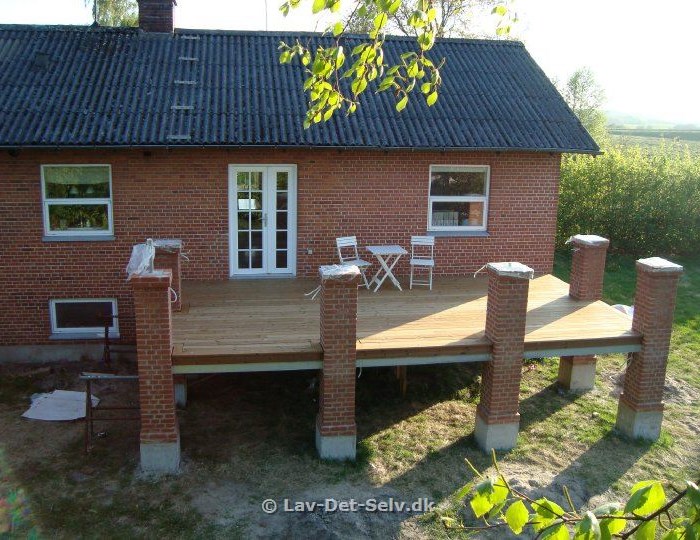

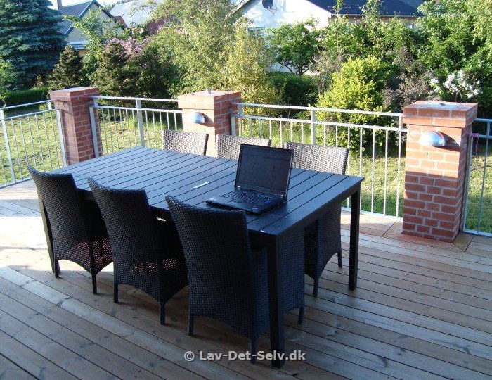

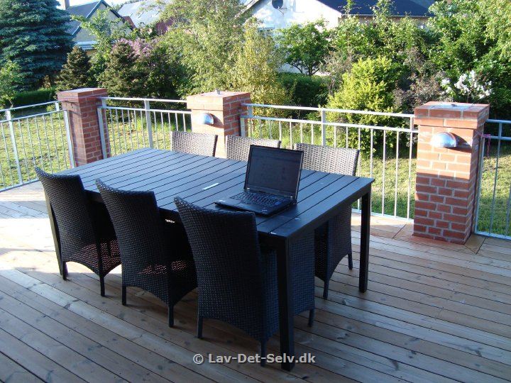

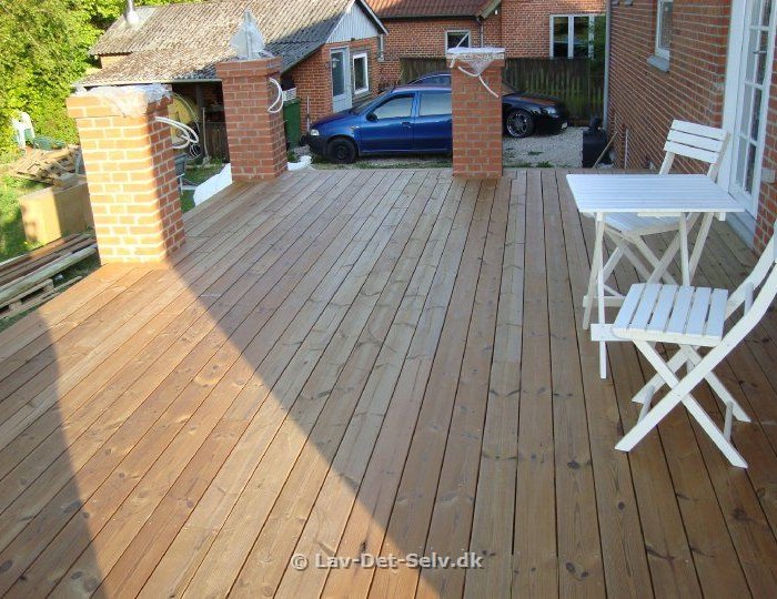

Bord og gulv

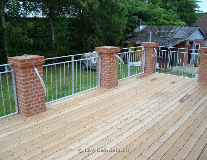

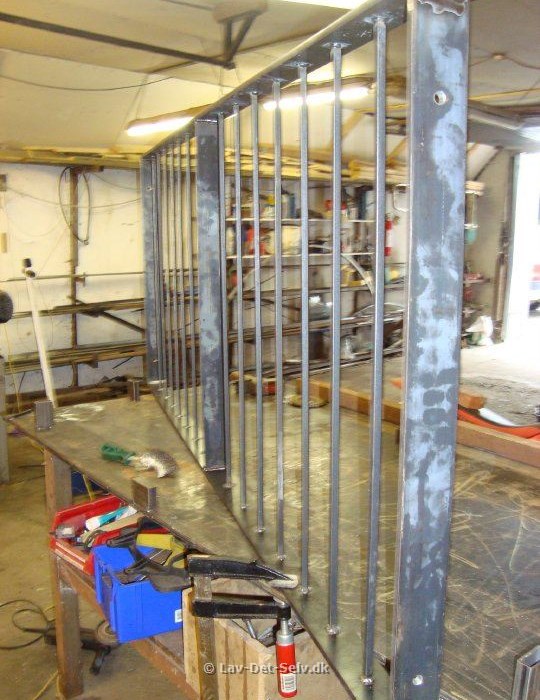

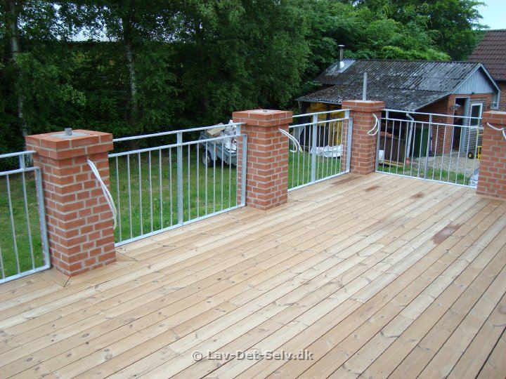

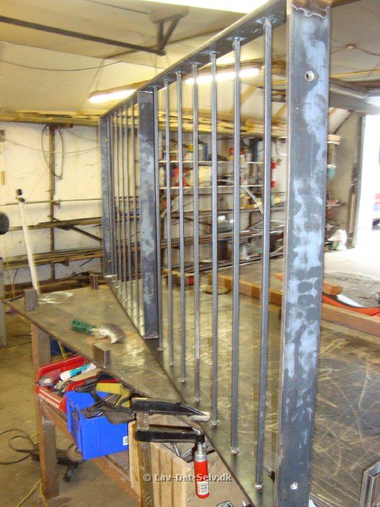

Gelændere monteret 60x10 fladståls rammer med 10x10 firkantstål (Passer til søjlerne) Og ser du det ind fra siden af harmonerer de perfekt med 10mm gods overalt på gelænderet.

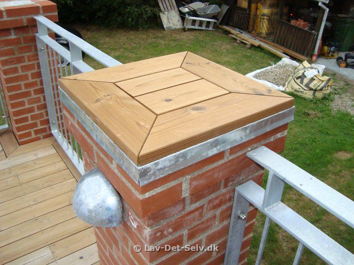

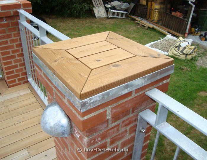

Toppe med vandfast krydsfiner plade under og bord magen til trægulv i top.

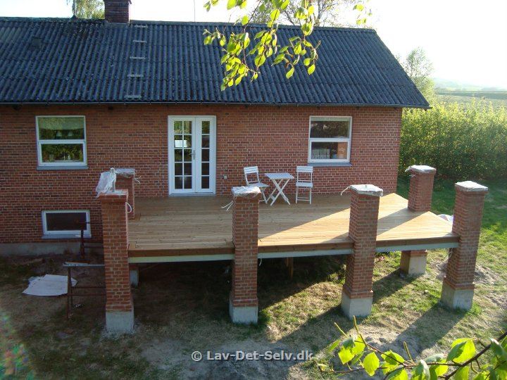

Det ser dæleme flot ud. Men jeg tror faktisk det ville blive pænere hvis du lukkede af nedenunder Men 35.000 Så har du også mindst to kroge på bilen
Chr. skrev den 08-01-2012
Du får kun 4 stjerner. Der mangler skalmur på traileren, så den ikke falder i øjnene, og en kold pilsner på bordet ved siden af din PC. Retsen er nydeligt. Måtte I få mange gode timer derude. Chr.
Jeppe bp skrev den 09-01-2012
Hehe traileren står der ikke permanent, der er helt ryddet under den. Jeg kunne nu aldrig drømme om at lukke den af :-) Mvh Jeppe
Knudsvej skrev den 05-02-2012
Håndværket ser rigtig godt ud. Dog synes jeg også du skulle lukke det forneden, måske med nogle pæne brædder. Ellers ser det for bastant ud i forhold til resten af huset.
55mini55 skrev den 17-03-2013
Lækkert med de murede stolper :-)
