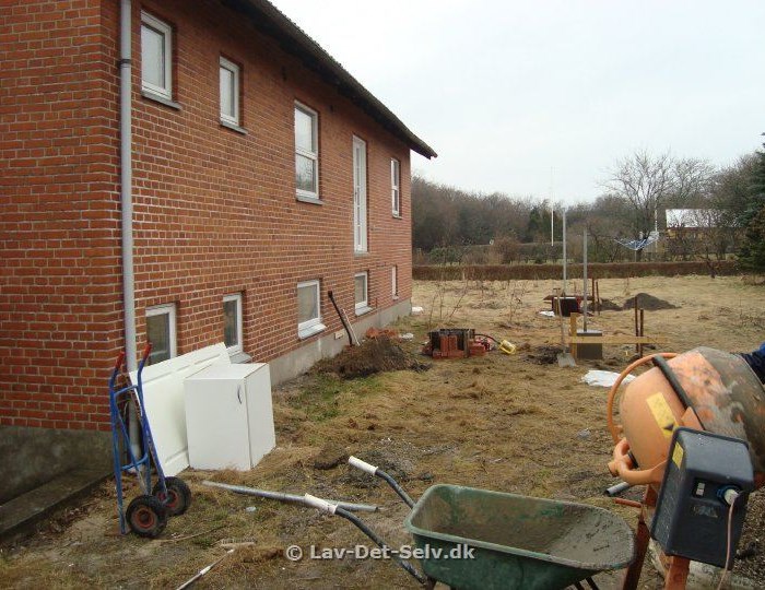

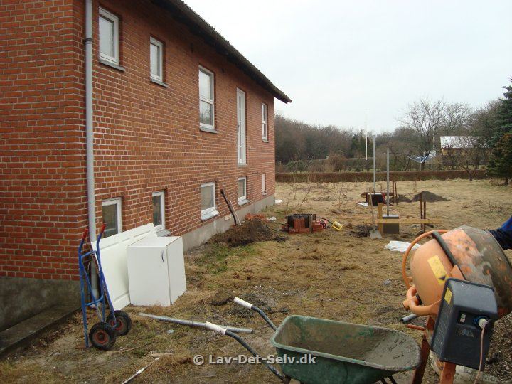

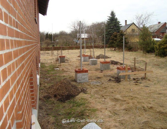

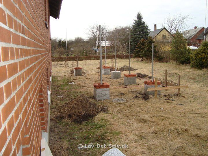

Opstart, græsset har ikke været slået i 1-1,5år
Terrasse til 1,5 plans hus

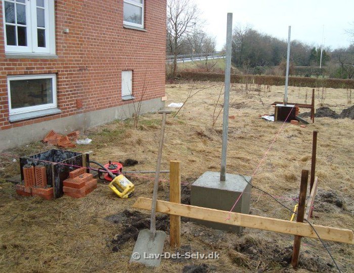

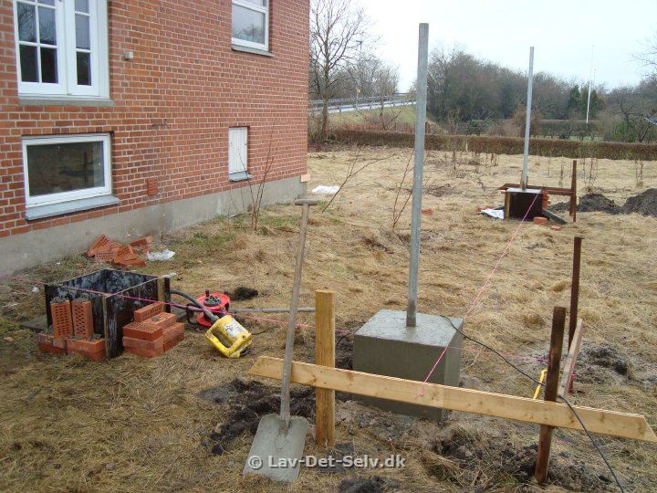

Støbte sokkel/fundamenterne fuldt ud, 90 i jord og ca 40cm over (Passer til hus)

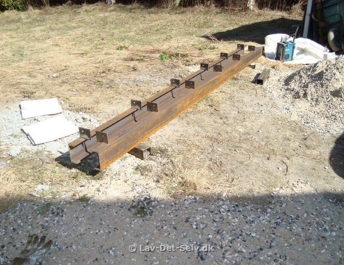

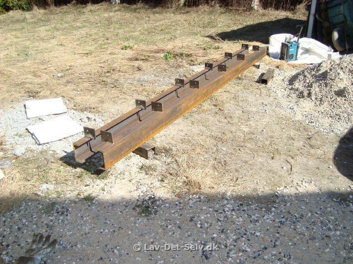

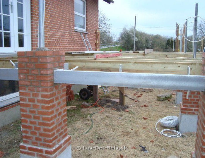

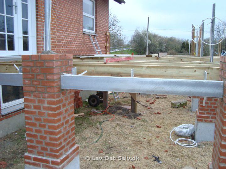

UNP 140 til rammen

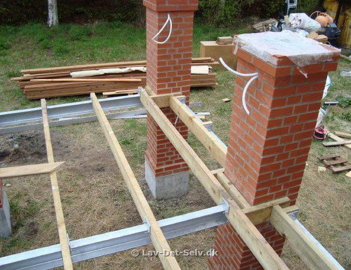

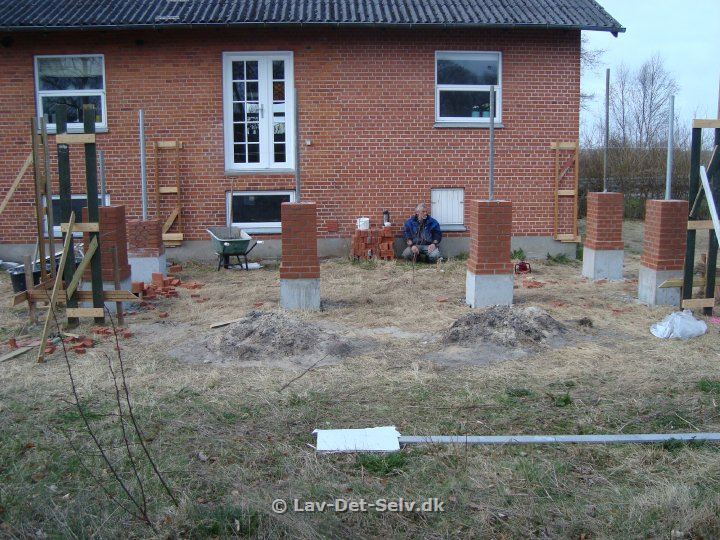

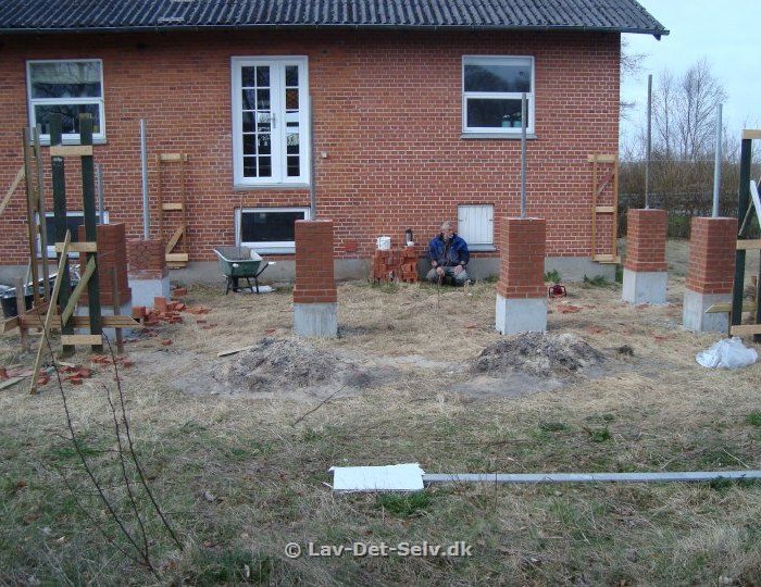

Tæt på halvvejs med murerarbejdet, skær 600 sten (3/4`ere) for at få den perfekte størrelse på søjlerne

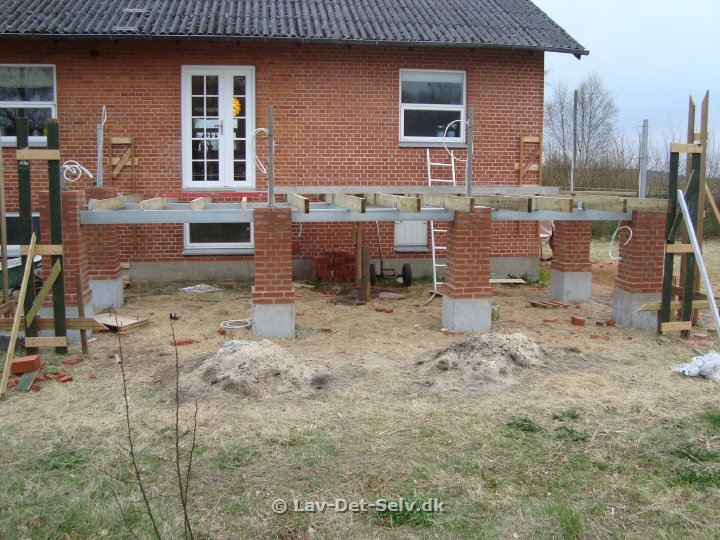

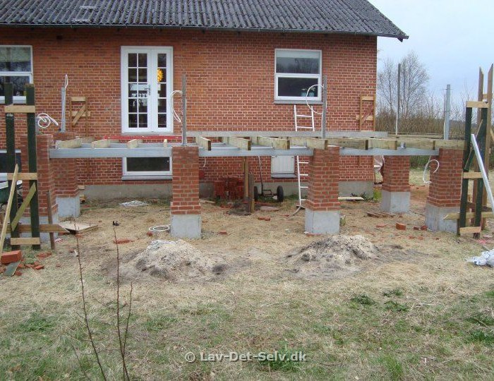

Jern muret i søjlerne og forstærket med rustfri gevindstænger på rør i søjlen.

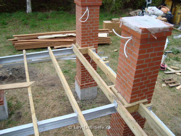

Understøtning til bord
