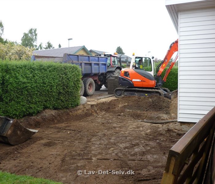

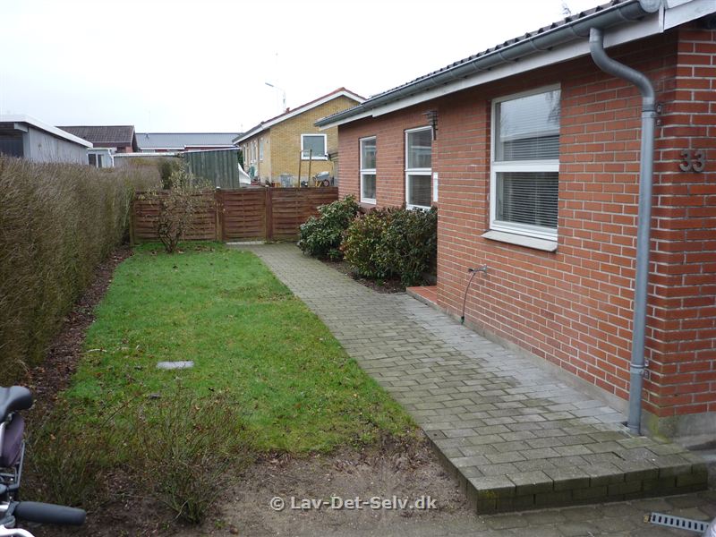

Da vi købte vores hus var indkørsel ikke lavet alt for godt mht. til fald og afvanding. Derfor gik vi igang med at grave hele skidtet ud, få underlag af knust beton og lavet korrekt fald over det hele. Det blev også til nyt bed samt ny tereasse...

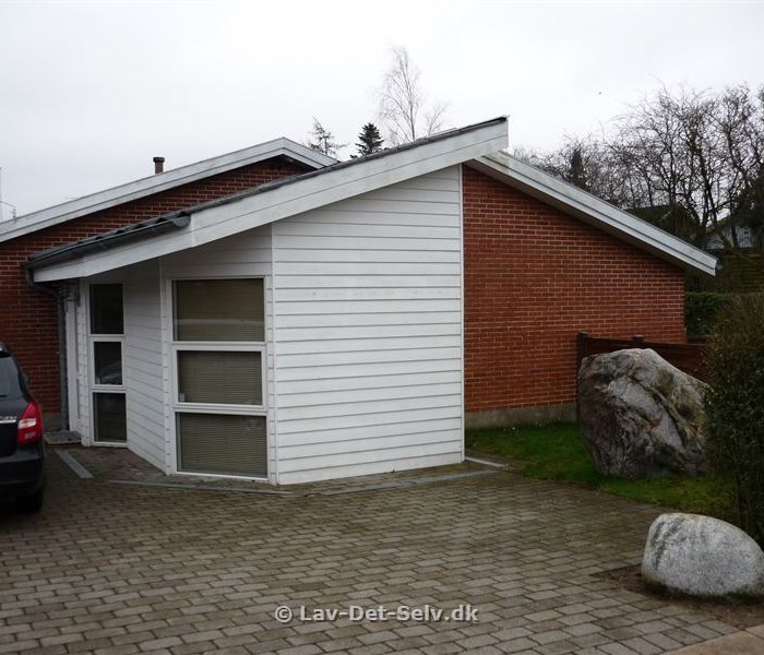

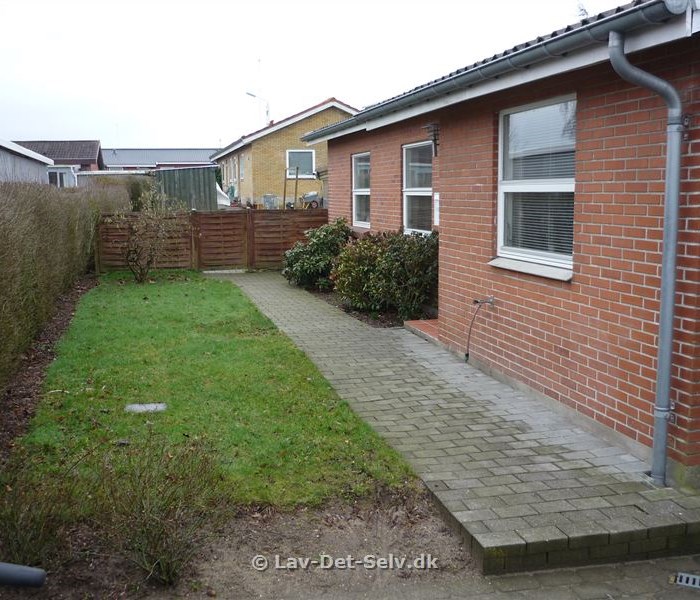

Indkørsel før

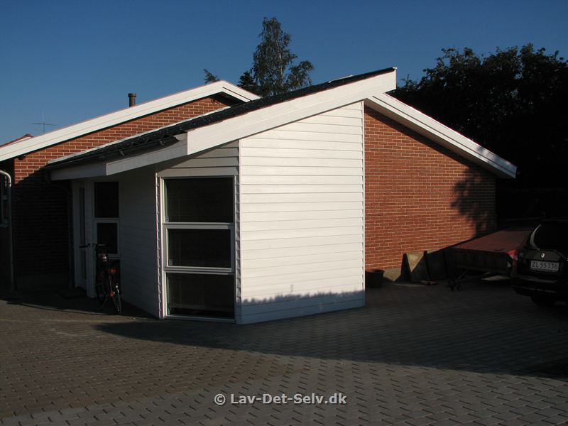

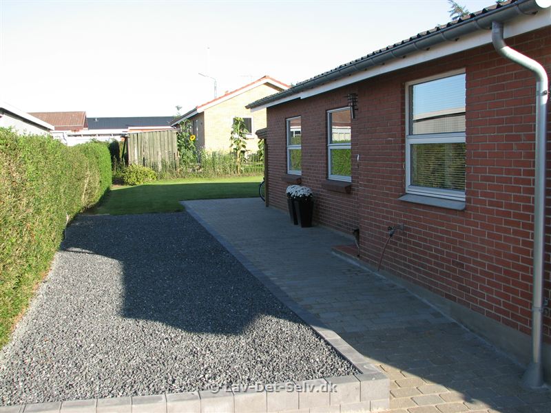

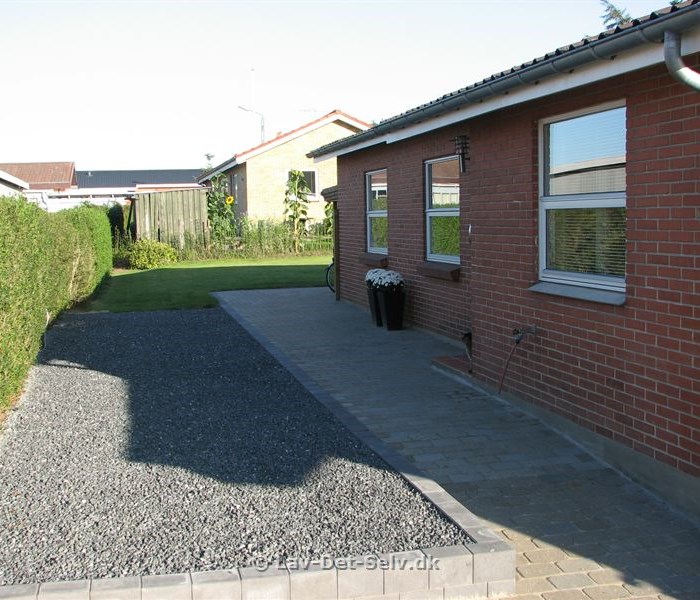

Sådan ser det ud i dag - nu uden 6 tons sten

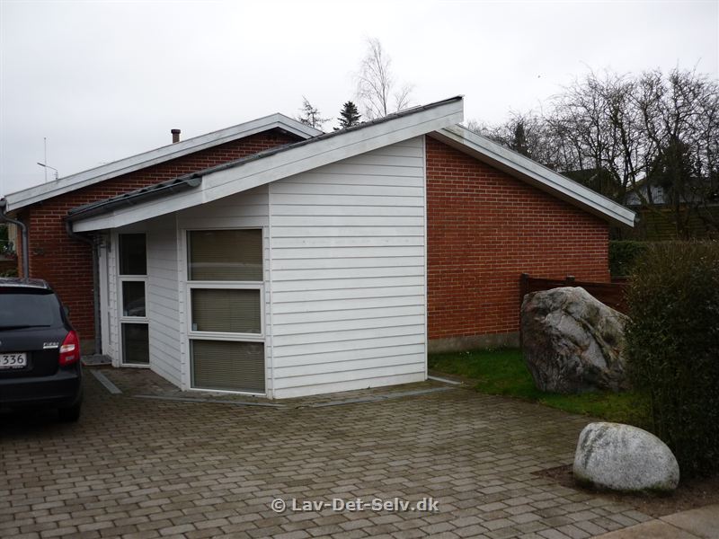

Indgang til huset med et dum trin

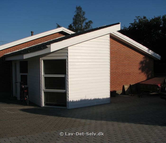

Nu uden trin - og med granitbed

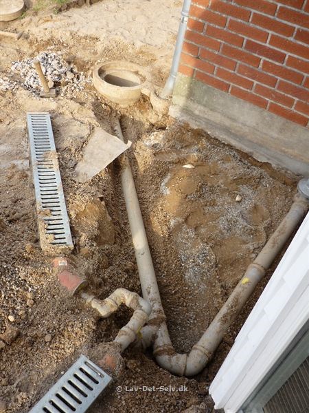

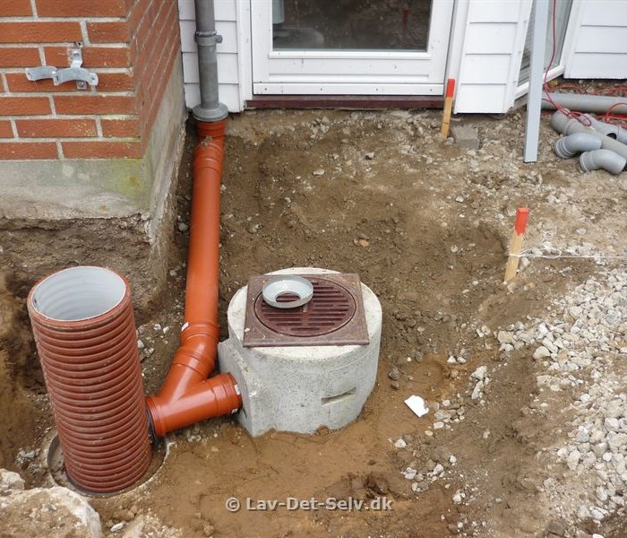

Kreative LDS folk på spil! Vandet skulle bl.a. løbe op for at komme til regnvandsbrønd - igennem grå afløbsrør... fy føj!!!

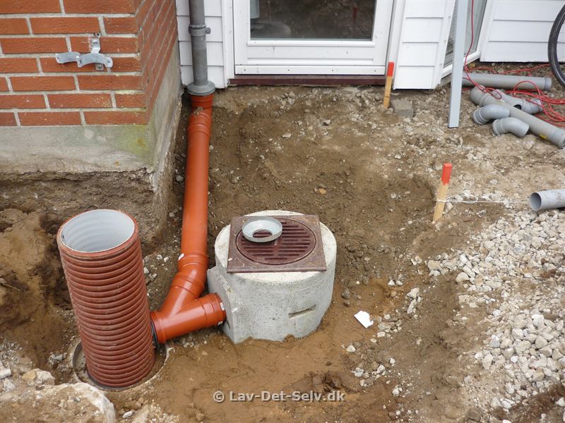

Sådan skal det laves! Tørbrønd og 110mm rør der selv kan tage et skydbrud

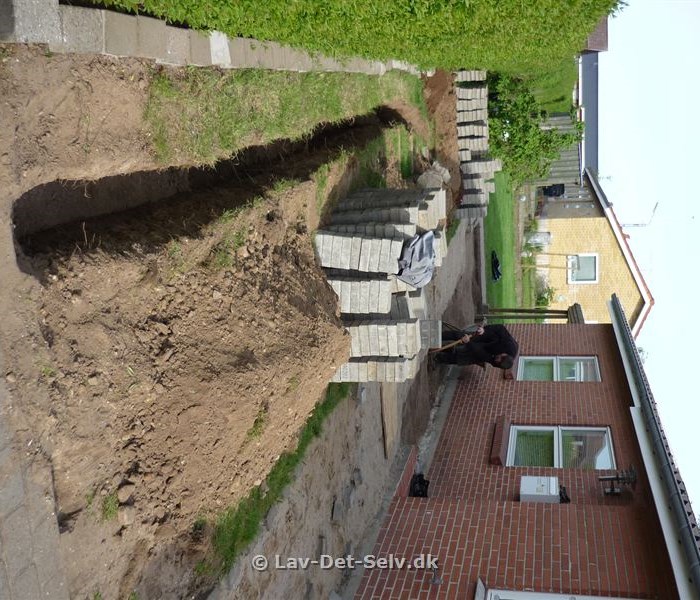

Der graves rende til tomrør profiber - så kunne jeg få det ind lige hvor jeg ville.

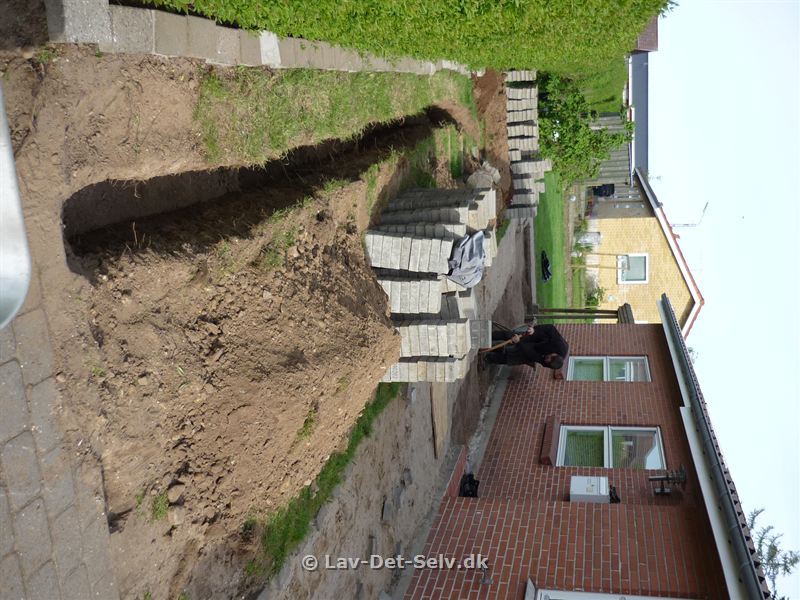

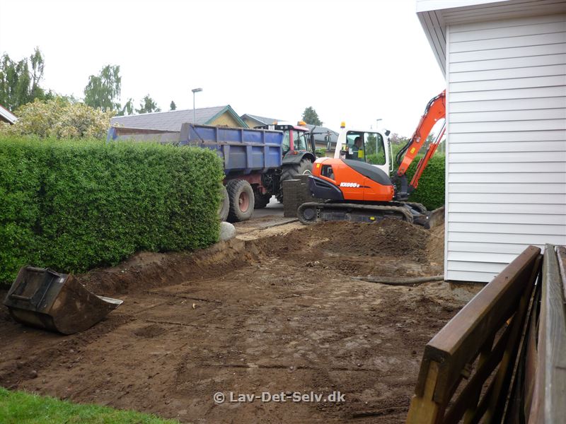

Ud med 36m3 jord og ind med knustbeton

Hej - det ser super ud. Har du fået en erklæring på at den knuste beton ikke er klacificeret som forurenet? Ville være ærgeligt, hvis din grund pludselig var forurenet. Ellers rigtig flot arbejde.
