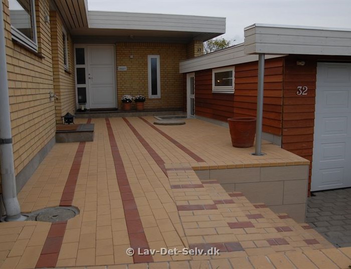

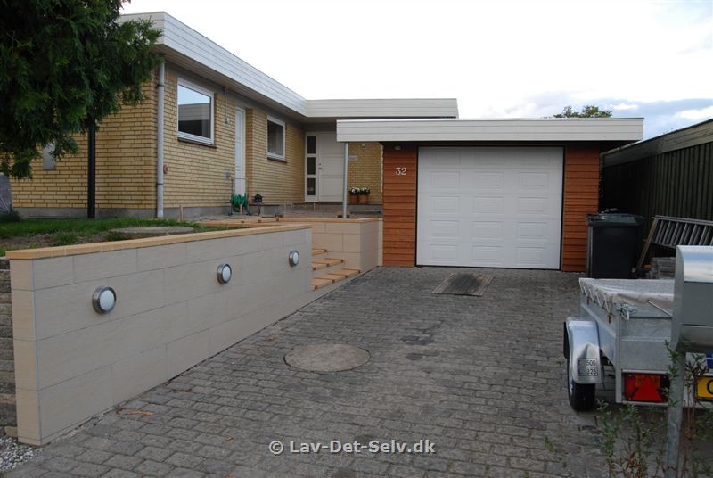

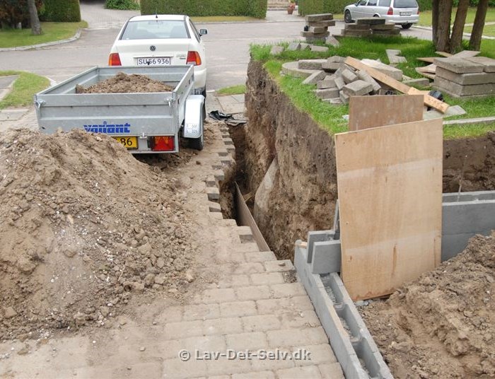

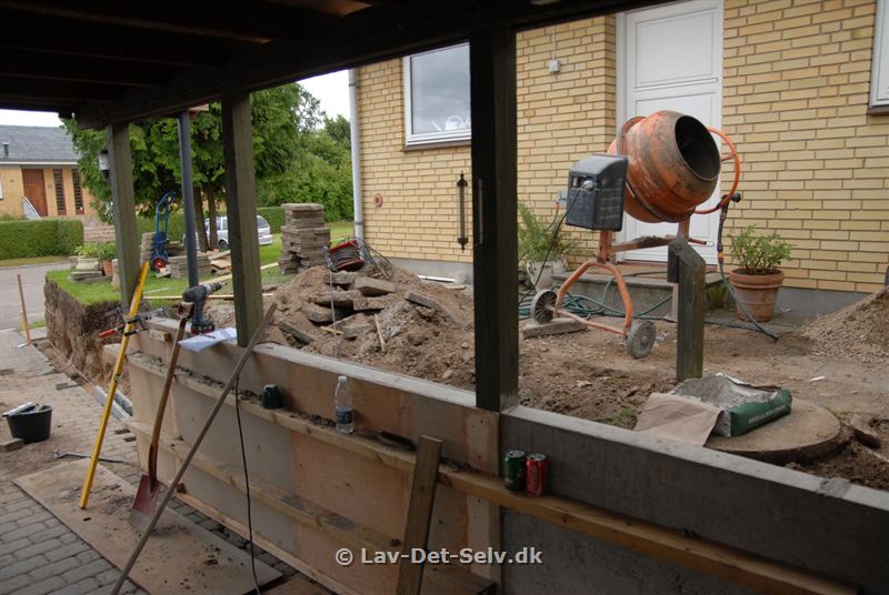

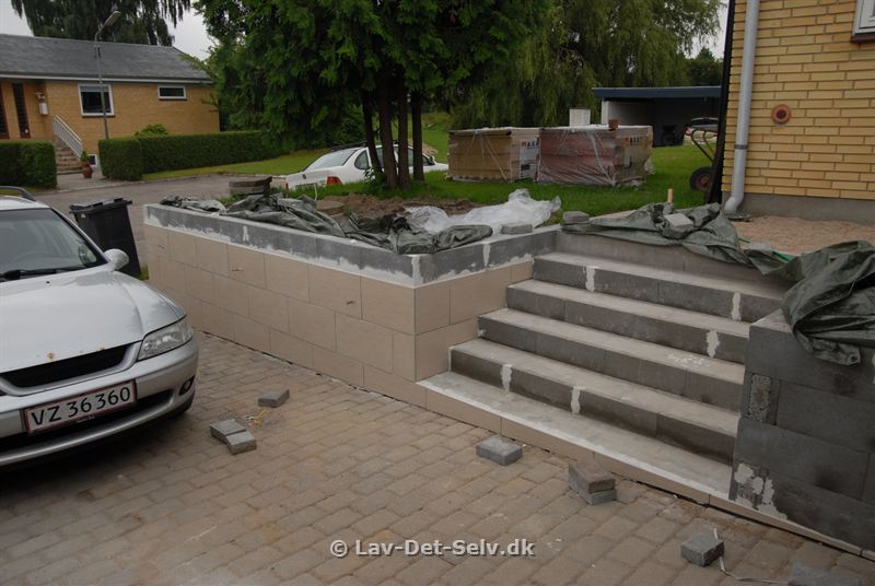

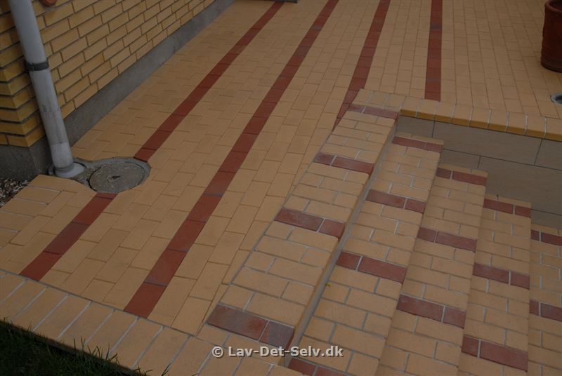

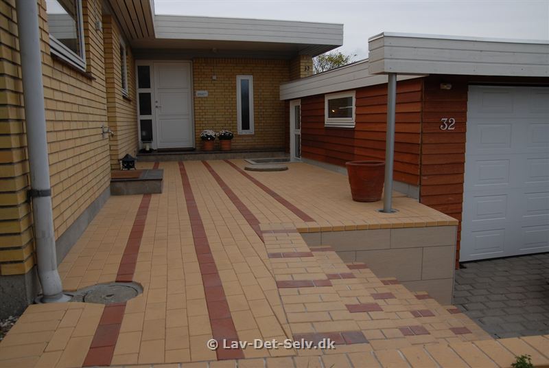

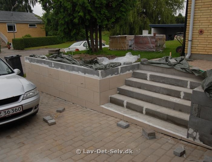

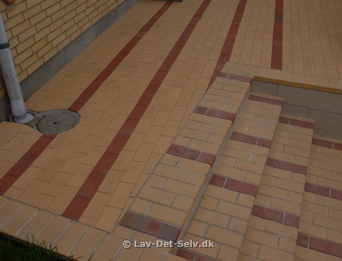

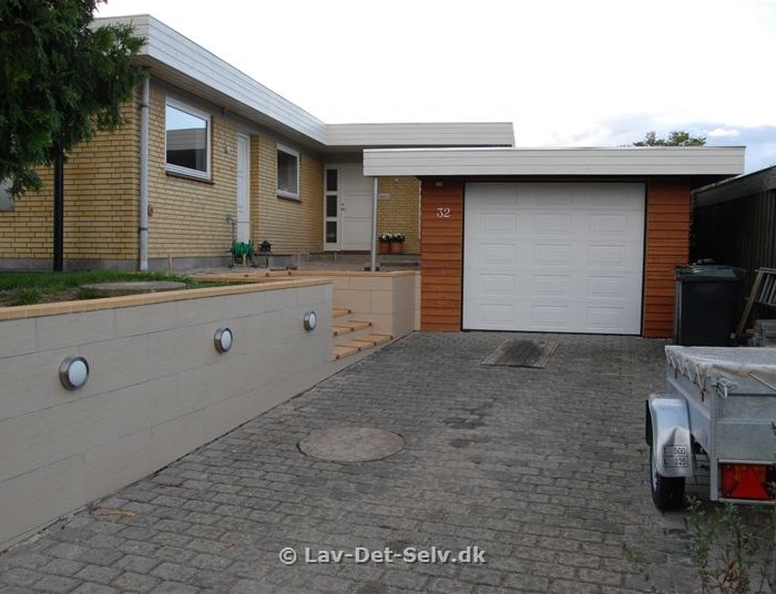

 Et sommerprojekt i 2011. Ændring af et 40 årgammelt indgangsparti og ombygning af eksisterende carport til garage med ovenlys, el-ledhejseport og tonede dør/vindue med maghoni klink beklædning og seperat indgang med forskallet betontrappe. Tidligere trappe, som lå inde under carporten, blev flyttet længere ud. den nye store trappe og gangareal blev belagt med belægnsklinker fra Egernsund Tegl dim: 200x100x45. Trappe blev bygget op i fundablokke, som støttevæg, begge i frostfridybde. Klinker på trappen blev lagt i multifliselim og fuget med Allfix base. 5mm. fuge som blev lagt med fugepistol. dvs. jeg fyldte en brugt 300ml. patron op med fugemasse og lagde fuge massen helt ned i fugen, klappede den, og strøg den med svamp, afsyrede med blanding 1:15 saltsyre. jeg brugte 30 kg. fugemasse til trappen og indramningen. Det tog sin tid at fuge.. Støttevæg blev beklædt med keramiskeklinker, og ligeledes vangerne på trappen. Klinker på gangareal blev lagt i afretningssand med meget tykt lag stabilt og grus underneden - både nyt, og fra den tidligere fundering. klinker blev lagt med "knasfuge" og mellemrum fyldt med strandsand, og vibreret.

indgangsparti
Nyt og færdigt indgangsparti
indgangsparti

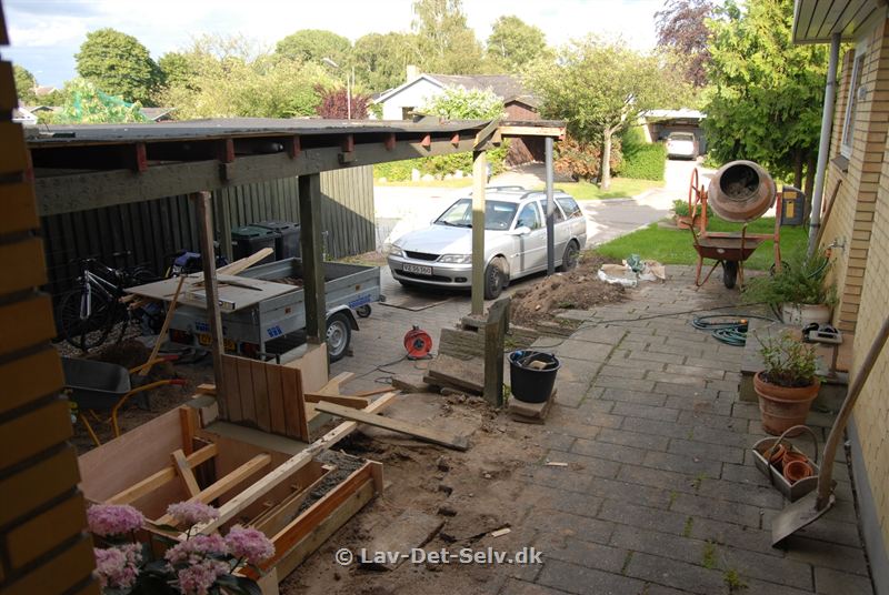

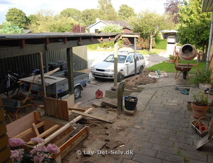

Forskalning til trappen og betonvæg på carporten op til husets fundaments højde
indgangsparti

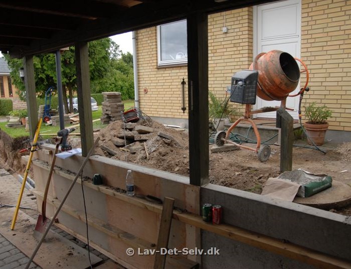

Carportens armerede betonvæg - fæster udbrudt med kamstål i begge trapper
indgangsparti

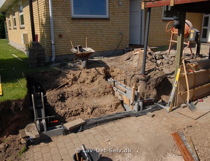

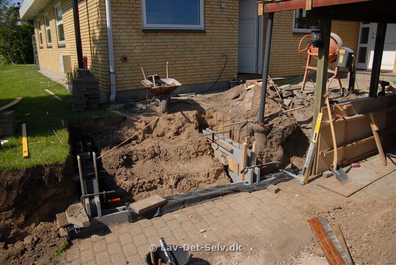

Fundament og sidevægge til den nye trappe
indgangsparti

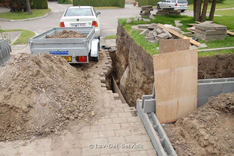

Fundament til den nye beton støttevæg - gik lige fri af kloakken
indgangsparti
Trappe færdigstøbt og støttevæg beklædt. Belægnings klinkerne er ankommet!
indgangsparti
Trappe, carport og støttevæg med lys er færdigt
indgangsparti
Så blev klinkerne lagt - det tog sin tid at skære til
Håndværkeren skrev den 12-10-2011
Du har da fået sommeren til at gå med noget fornuftigt, det er meget flot lavet.
njord skrev den 13-10-2011
Fin ide med at beklæde de støbte støttemure med en klinke! Det er klart værd at snuppe som ide til mange lignende projekter. Et godt projekt i den forgangne sommer... så oplevede du jo slet ikke hvor ringe den var :-) Og fik istedet en masse godt ud af det.... MVH Njord
polite skrev den 13-10-2011
Tak Håndværker. Ja, sommeren gik lidt ind i efteråret for mit vedkommende :) bemærkede dog lidt regne ind imellem - men så blev der tid til research og lav-det-selv.dk Jeg er spændt på hvordan klinkerne på støttemuren ser ud til næste år.. altså hvor meget vejr og vind påvirker dem..!
ktm skrev den 16-10-2011
Det ser rigtignok noget mere fikst ud, end det oprindelige. Lad mig gætte på, at du ikke har været på 4 ugers sommerferie til Sydens sol! :-)) Fin ide med at beklæde støttemuren i stedet for bare den sædvanlige betonoverflade! Jeg har selv spekuleret over det med at bruge en fugepistol til at fuge fliser med, men har aldrig fået det afprøvet. PS. Jeg er noget overrasket over, at en sådan moderne bil spilder så meget olie! Det ligner som om, der har holdt en Land Rover af ældre tilsnit. :-)
polite skrev den 17-10-2011
Hej ktm Nej, det var 6 intense uger + lidt mere - det tog en del længere tid, end jeg havde forventet. - Ja :-) den sviner noget den gamle Opel - det er derfor der ligger en plade for at forsøge at beskytte fliserne..! Den kører ikke særligt meget. Jeg kan desuden ikke få den tæt uden at bekoste en ny motor!

dan yh skrev den 25-10-2011
Flot må man sige- Eneste kommentar er at jeg bliver en smule farveforstyret- synes der er mange forskellige farver/materialefarver. Ellers meget flot arbejde.
Jeg havde nok valgt at garagen også var i gule mursten og at støttemuren var grå som fliserne og flisebelægningen på terrasen også var en farve der matchede bedre med de andre farver- bare en kommentar.
polite skrev den 03-11-2011
Dan yh: Ja, der er noget med farverne, det er jeg enig i. Jeg er tilfreds med at det "stikker lidt ud" fra normen. Den røde flise tænker skulle bryde de gule, og jeg tænker at lave trappesatserne med røde fliser næste forår. mht. støttemuren, ja, så står den lidt alene - i forhold til de grå beton fliser - måske skal de skiftes us med gule klinker...? Det ser ikke så forskelligt ud, irl.
