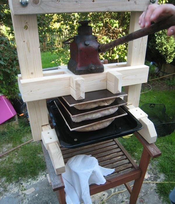

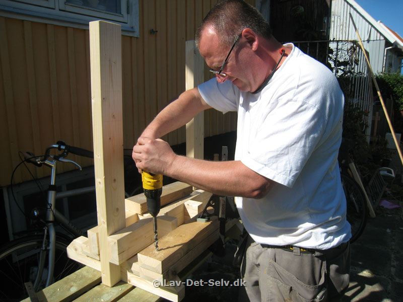

Jeg har tidligere bygget en saftpresser ud fra en byggevejledning fundet på nettet som ikke helt levede op til mine forventninger.
Så måtte jeg til det igen, en god portion søgning på nettet, kigge på masser af billeder og læse lidt om gammeldags saftpresse, æblepulp osv…. og så lige pludselig var den der, idéen til saftpresser Ver. 2
Konstruktionen er ikke særlig avanceret og tog vel en fire timer at bygge når jeg først havde tænkt byggeriet igennem og fundet de rette materialer frem.
Jeg har på dette link -- http://www.goerdetgodt.dk/smaa_byggeprojekter/saftpresser-der-kan-det-den-skal-og-lidt-til-presse-saft - lagt en byggevejledning hvis du selv har lyst til at kaste dig ud i byggeriet.
God fornøjelse
Hilsen Lars

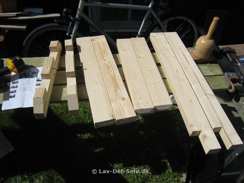

Alle stumperne er klar til byggeriet

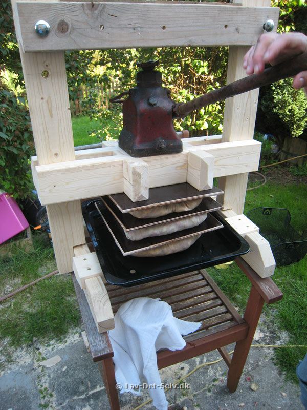

Pressen, udskæringer

I betragtning af at man kan købe en noget enklere presse i Bilka, er din noget klumset udført. Men du har sikkert haft mange fornøjelige timer med at udtænke modellen og bygge den.
larsshansen skrev den 05-09-2011
Det er rigtigt, Nettorvet har også en i deres nye katalog til 700,- af tromletypen. Men at være 'hygge Gør det selv mand' er vel de t der gør forskellen fra en der blot drysser ned efter en fabriksfremstillet saftpresse ;-) En saftpresse af Pladepresser - modellen har dog store fordele som de mindre tromlemodeller ikke helt kan leve op til, der er som sådan ingen grænse for hvor meget most man kan ligge i denne model, man ligger blot flere lag i presseren og løfter overliggeren, det kan de små pressere ikke, der kan du fylde en pose og trykke dine 1,5 liter saft eller deromkring. Men frem for alt, det et sjovt at lave tingene selv.
Martin Nicolaisen skrev den 06-11-2011
Modellen er god, jeg har planer om at lave een noget lignede, men af metal i stedet for træ og så synes jeg bedre om, at donkraften er placeret for neden af hensyn til evt. oliespild.
fourtyfours skrev den 06-12-2014
Alle tiders projekt, sådan en må jeg lave til sommer :-) At den er "klumsig" hvad pokker betyder det, når bare den er solid. Jeg bruger en kompostkværn til at findele æblerne, det er bare noget der virker.
