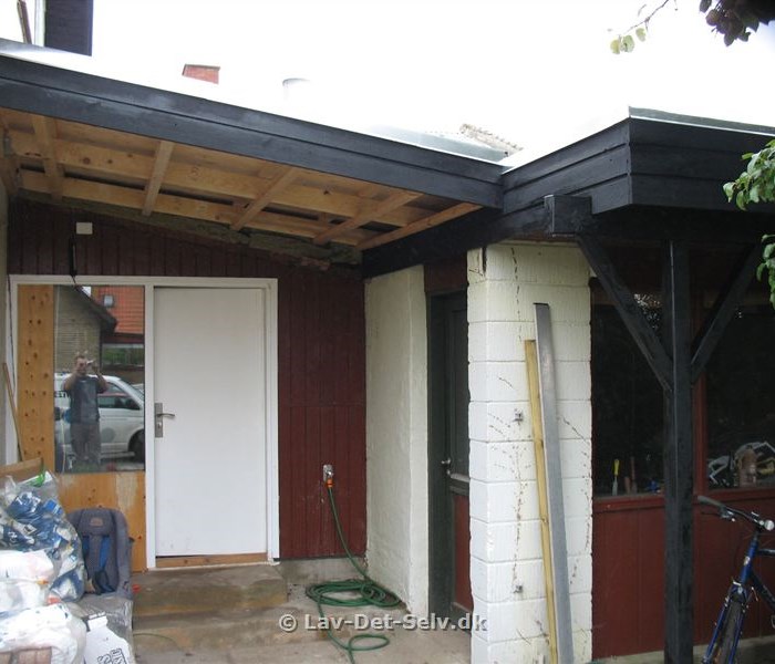

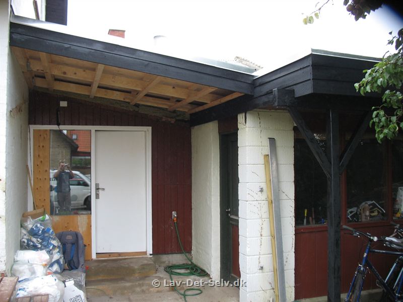

Før jeg rev det gamle indgangsparti ned.

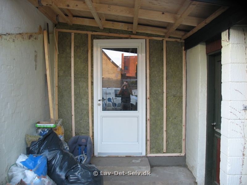

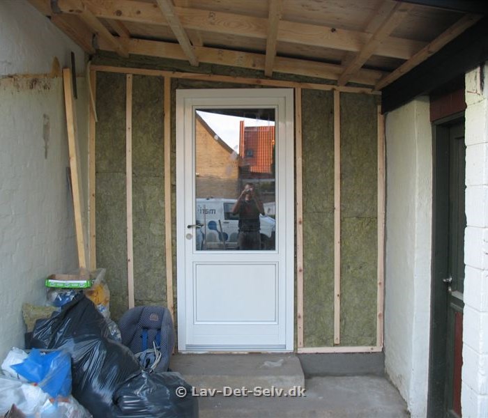

Her er det nye skelet og den nye dør så kommet op.

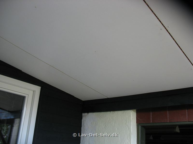

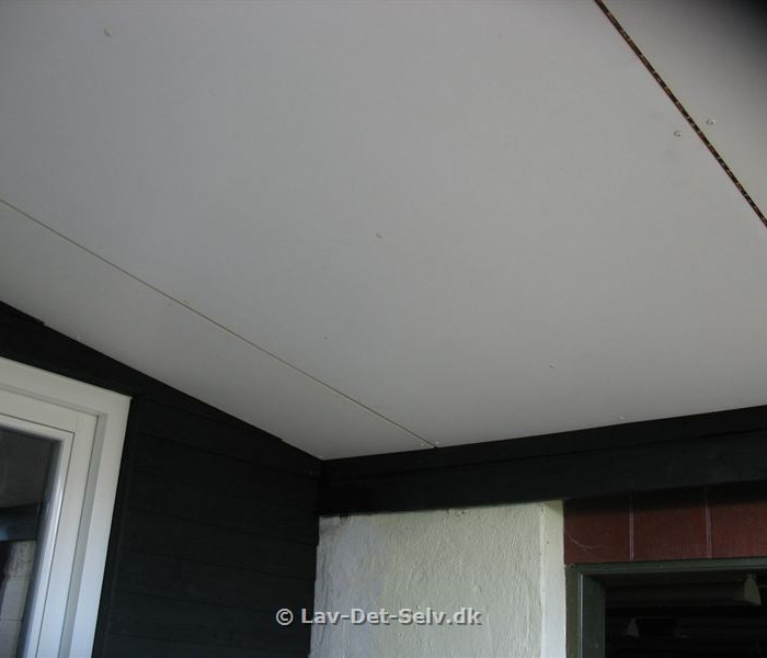

Eternit pladerne er kommet op, og der er monteret LED bånd i samlingerne.
Nyt indgangsparti

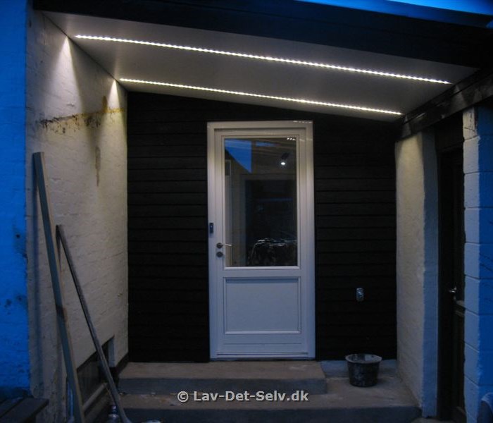

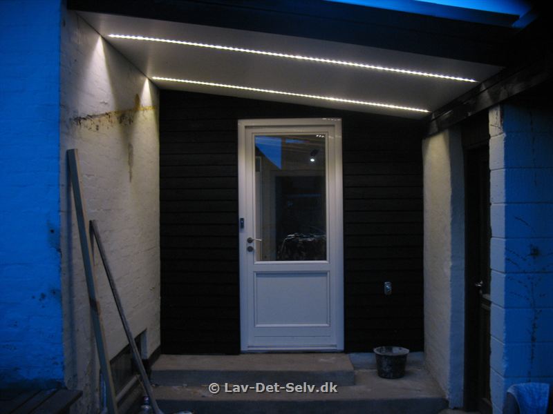

Her ses så effekten af lyset.
LuneLund skrev den 08-08-2011
Fedt resultat - god idé med LEDs i samlinger. Kunne du dele lidt info om lyset?
jesperjtp skrev den 10-08-2011
Jo da. Det er en enkelt rulle af dem her jeg har brugt til projektet: http://www.prolys.dk/led-b-nd-vandt-t-3m-tape-varm-hvid-2700k-5-meter-3528smd-30led.html
Birkebæk85 skrev den 13-08-2011
Det ser meget godt ud, kommer du ikke til at savne det store vinduesparti, der før var ved siden af døren??
jesperjtp skrev den 14-08-2011
Nej, det er jo endnu større det vindue der er i døren :) Så der kommer rigeligt med lys ;)
