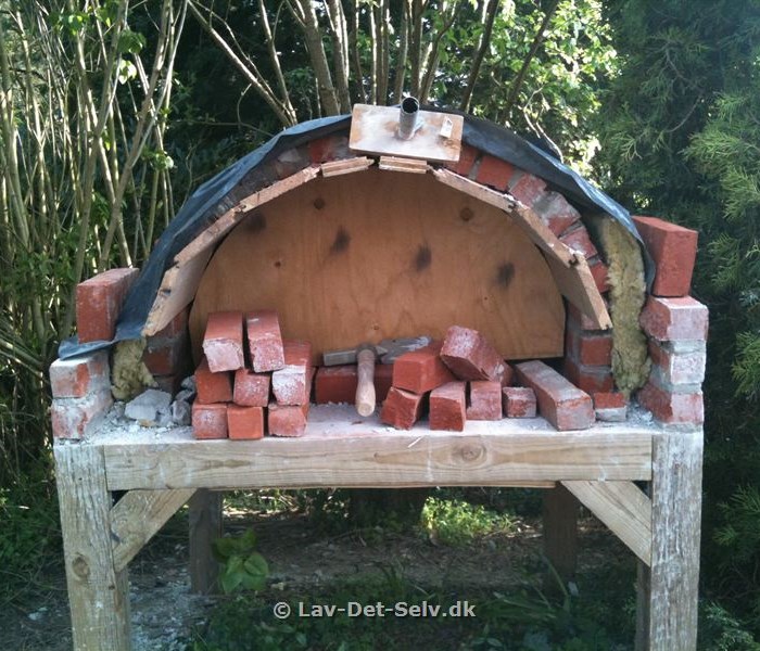

selv byg af pizza stenovn

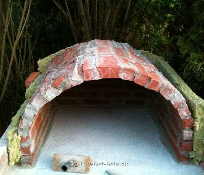

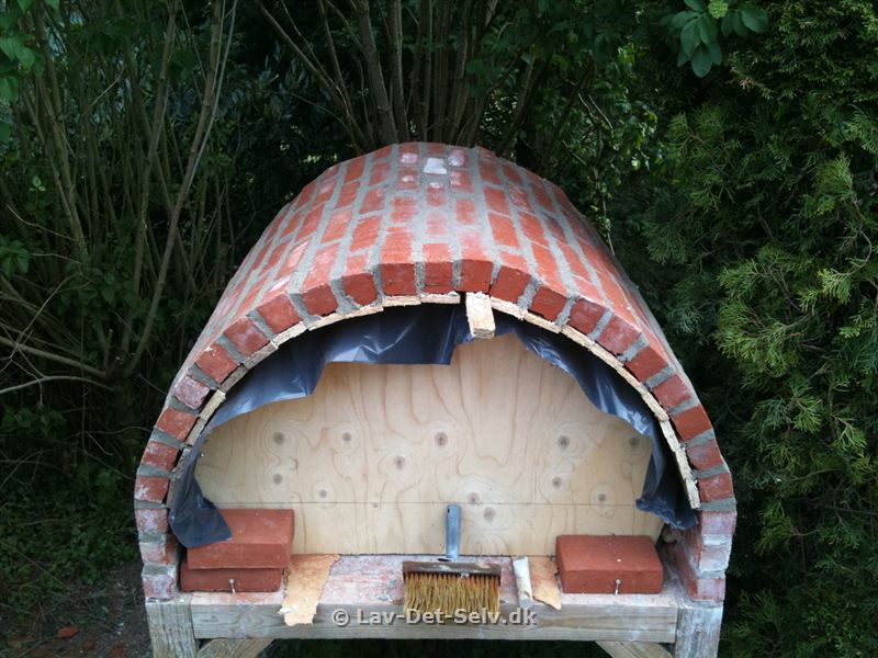

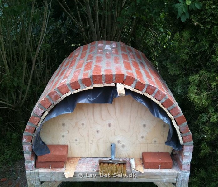

1.inder skal
pizza stenovn
pizza stenovn

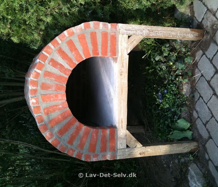

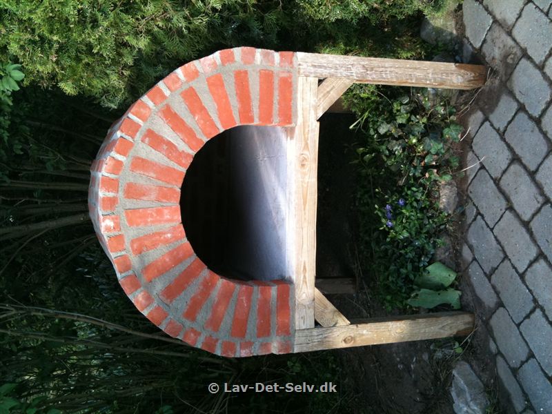

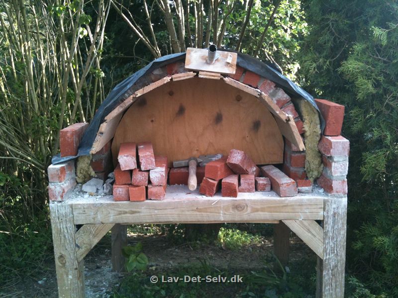

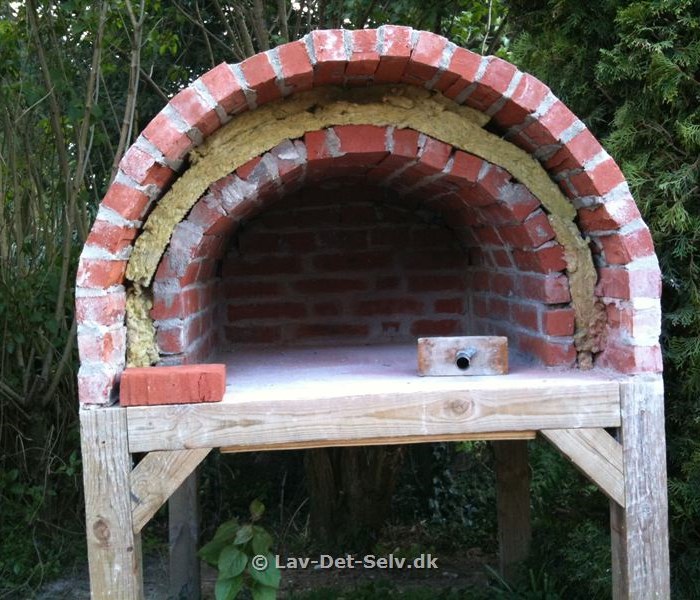

yder skal med 50mm stenuld

kran skrev den 08-06-2011

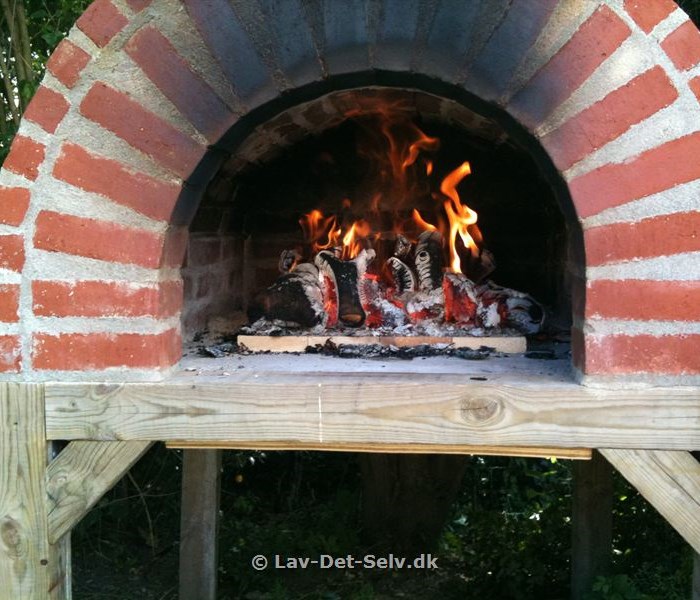

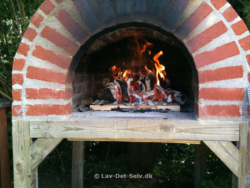

den ser rigtig fin ud,kan du oplyse dit matriale valg.og evt dimisioner. er det alm mursten,og hvilken slags mørtel er der brugt,og bundpladen
Håndværkeren skrev den 09-06-2011
Jamen det ser da rimeligt ud, men den er fejlkonstrueret, der skal ikke isolering i ovnen. Du har forhåbentlig brugt benmel i mørtelen ?
kode1303 skrev den 18-06-2011
@ Håndværkeren: "Fejlkonstrueret"? Jeg er ikke ekspert, men hvis du søger på pizzaovne på YouTybe, er der MANGE, der isolerer deres ovne.

perhans skrev den 13-02-2013
@Håndværkeren: Hvad skulle begrundelsen for IKKE at isolere være?
kim nielsen skrev den 26-02-2013

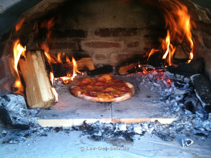

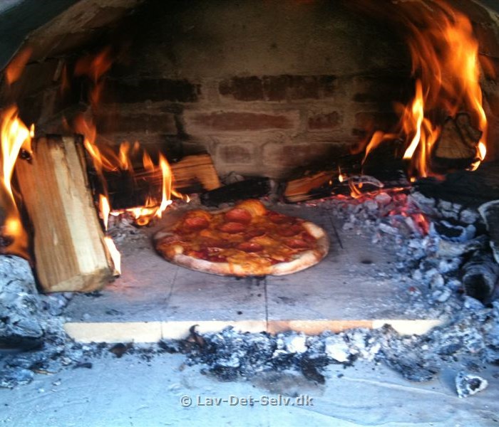

så er kokken tilbage efter vinteren og klar til 3.sommer, med pizza ovnen. Der kom 2 revner i fugen det første år a 15cm men ellers ståer den som da den blev bygget. prisen 1000kr. 100 mursten, 30 l. marksten, 2 ps mørtel 50-50-700, beton,75*75 stolper til ramme
