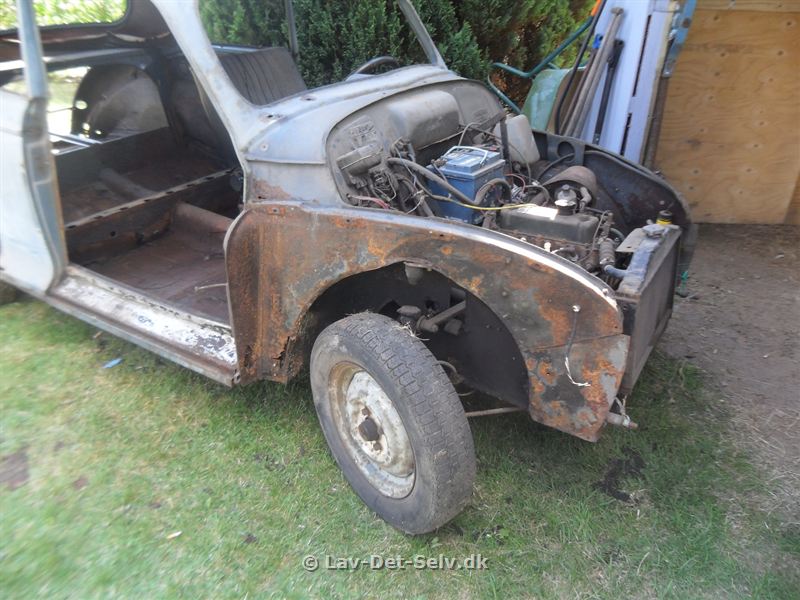

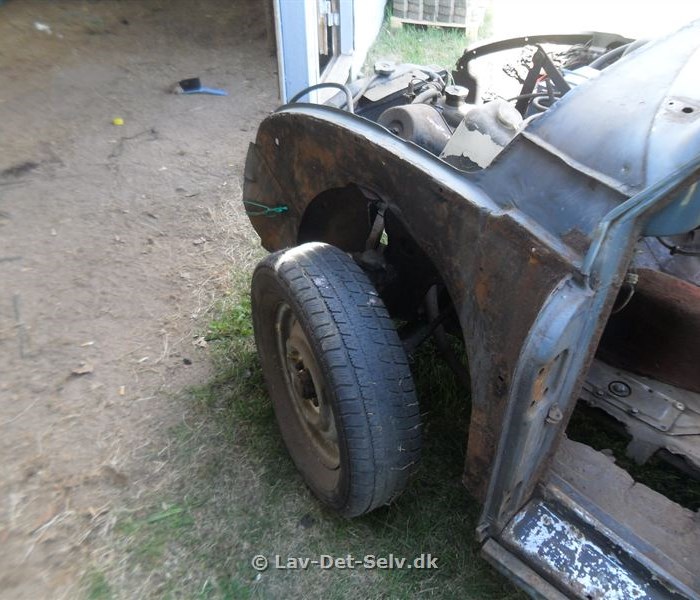

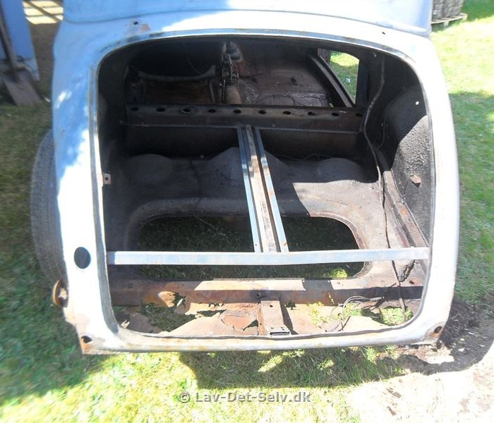

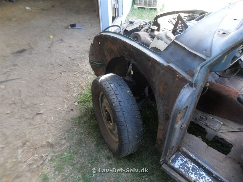

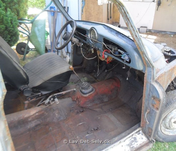

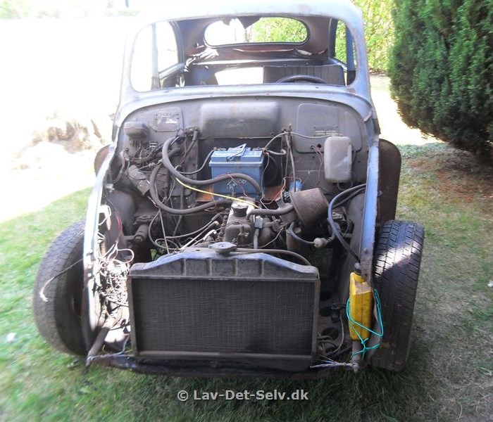

Så er der lidt nye billeder af renoveringen.

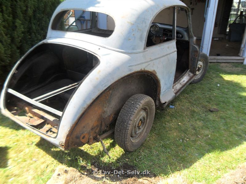

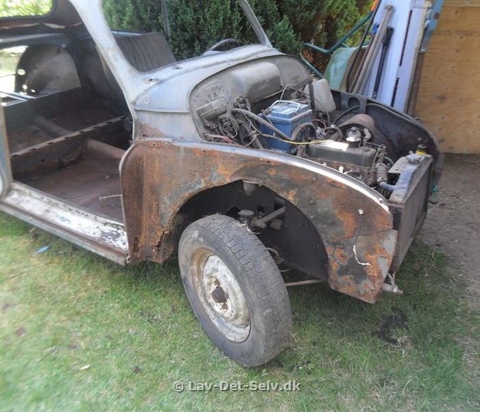

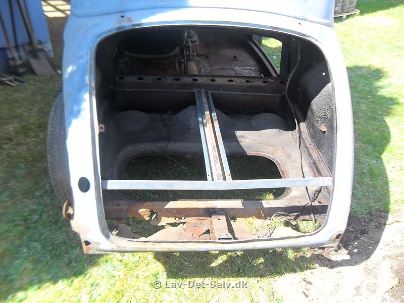

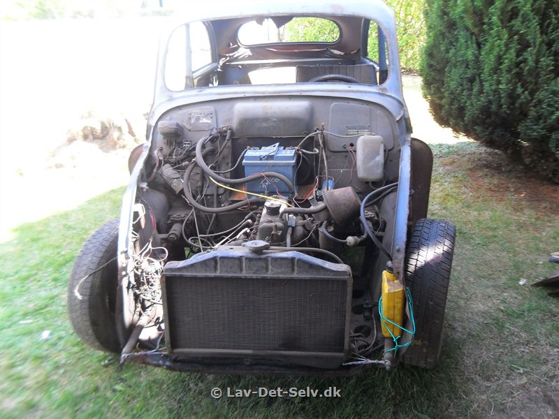

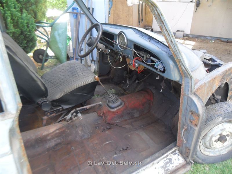

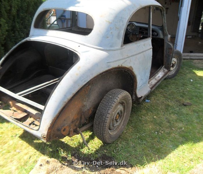

ktm skrev den 07-05-2011
Hvor hidsigt vil du gå til værks med pladearbejdet? Den er vel i grunden ikke værre, end at den kan lappes i stedet for f.eks. at udskifte hele bunden? mvh ktm
potterhuset skrev den 08-05-2011
Den skal skilles totalt ad og sandblæses, der efter må jeg se men regner med at bundpladerne bliver skiftet de er tynde og koster under 1000 kr for hele bunden men det er også det eneste der skal skiftes resten kan lappes så skal der nye skærme på regner med at den kommer til at stå mig i 25-30000 incl. maling
ktm skrev den 08-05-2011
Kan man få nye stålskærme, der passer ordentligt? Hvis du kan holde den på 25-30.000 kr. er det også meget fornuftigt!
potterhuset skrev den 13-05-2011
Hej Ja de passer udemærket. Nej syndes også det er overkomlig pris og alt det mekaniske er ok
