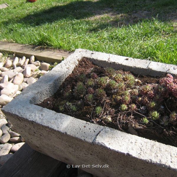

Jeg havde på en hjemmeside set en masse forskellige hjemmelavede blomsterkummer, store og små og korte og så de længere, jeg kastede min kærlighed på dem der lignede de gammelsdag drikketrug til dyrene i folden.
Som gør det selv mand, så skulle det da prøves af, det må da kunne laves selv...
Som sagt, så gjort.

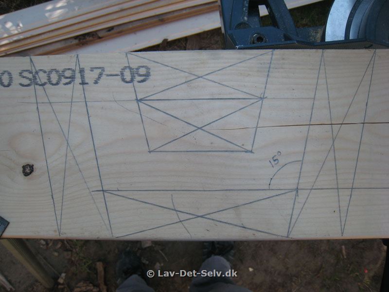

Restetræet blev fundet frem, en hurtig tegning blev ridset op og værktøjet fundet frem.
En time senere havde jeg støbeformen, og en uge senere havde jeg et drikketrug, som nu er et plantetrug :-)
Og der er flere af dem undervejs, for støbeformen kan jo genbruges.

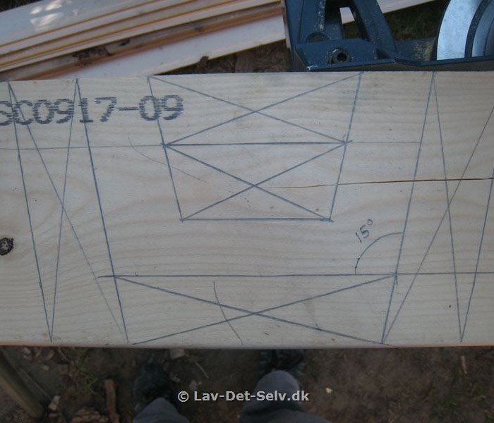

Arbejdstegningen blev hurtig lavet

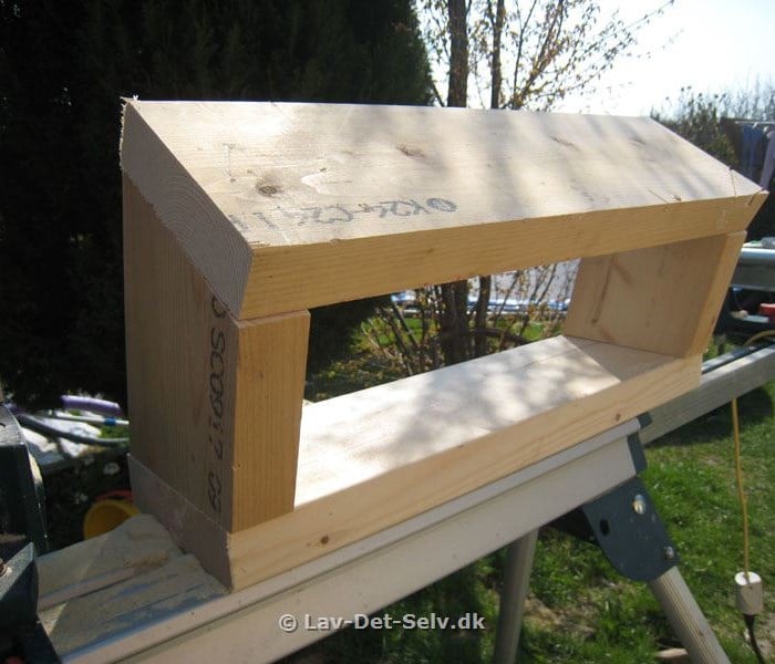

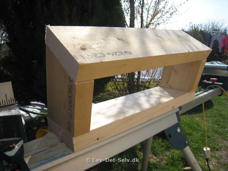

Træet er skåret og siderne er løseligt sat sammen

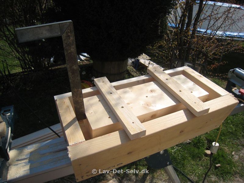

Drikketrug til blomsterløgene

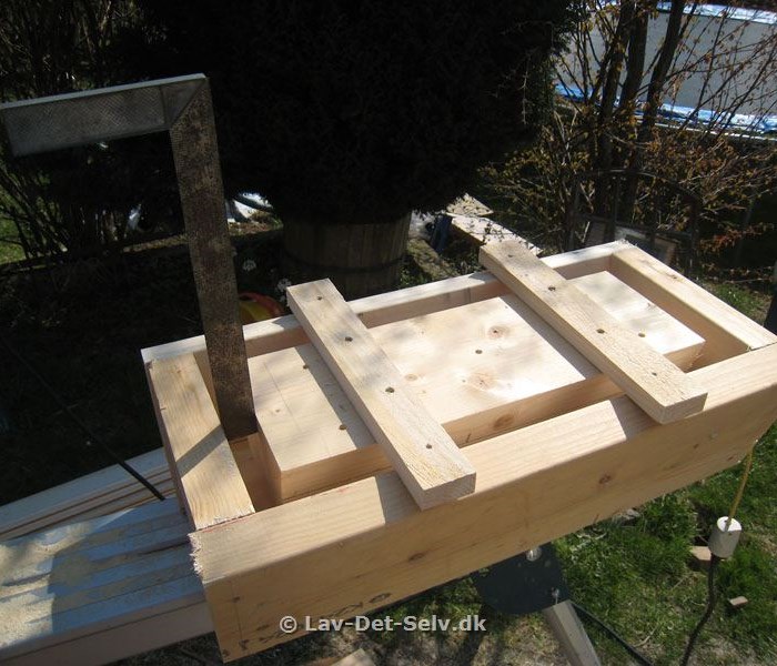

Toppen placeres så der er lige meget luft hele vejen rundt

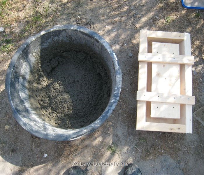

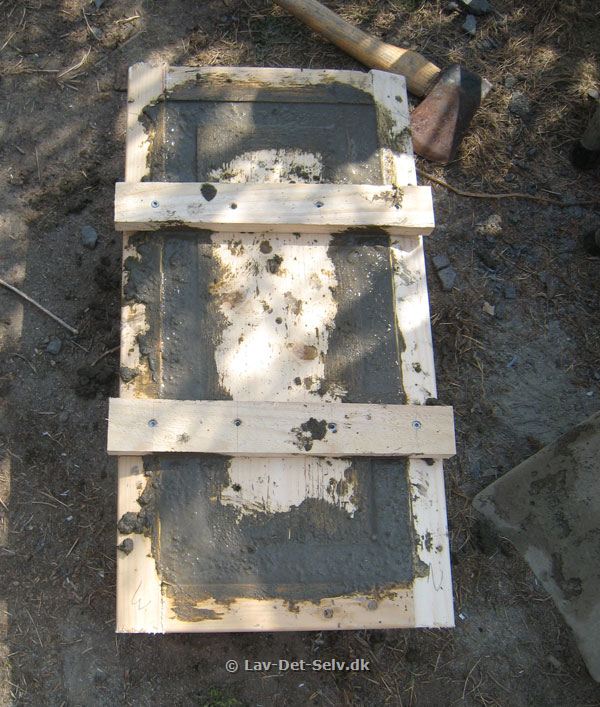

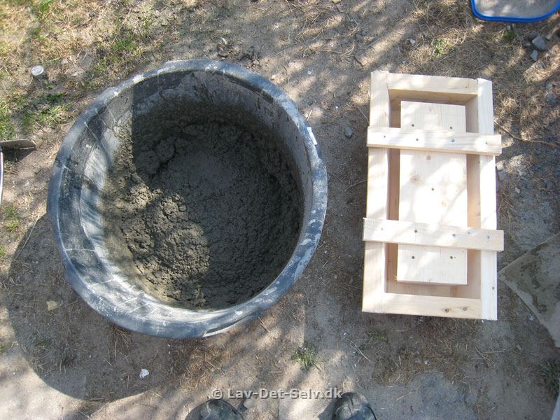

Så er cementblandingen lavet, og formen er klar til en gang smøre
Smøren er fuldt i formen

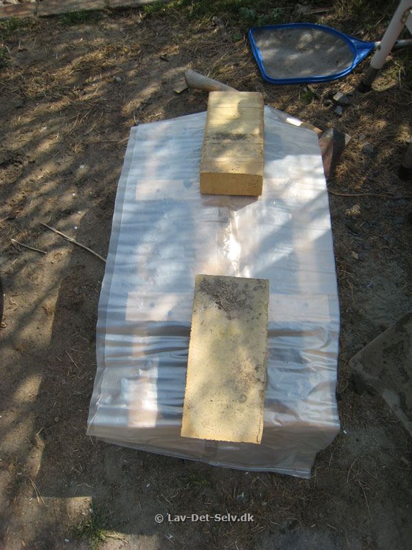

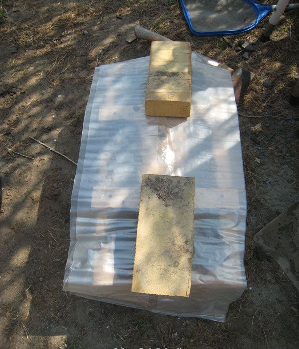

Støbeformen er blevet overtrukket med plast for at beskytte mod solen

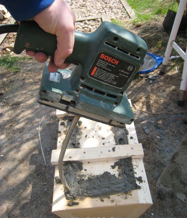

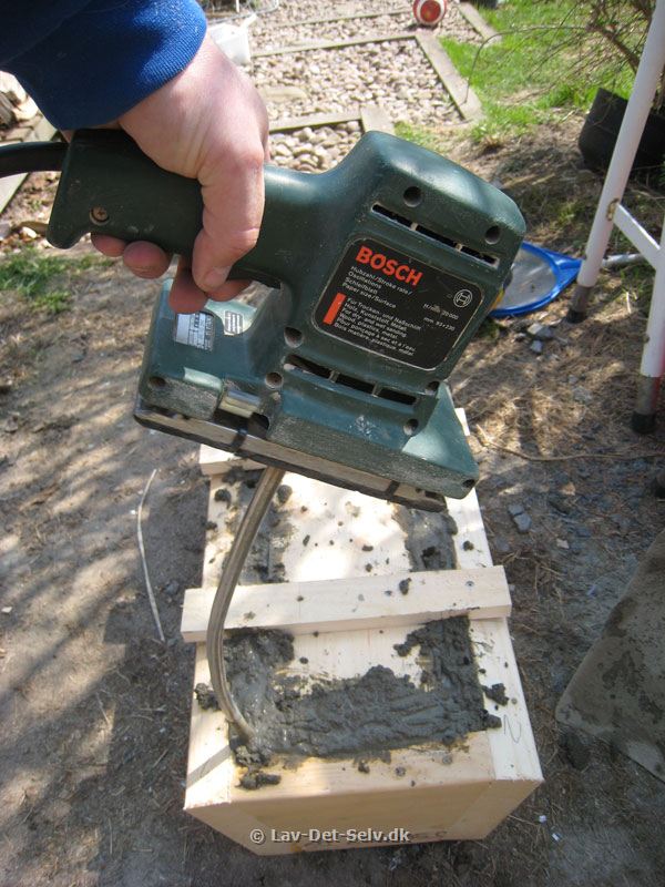

Cementen vibreres for at få så meget luft ud som muligt
Så er der plantet i drikketruget
