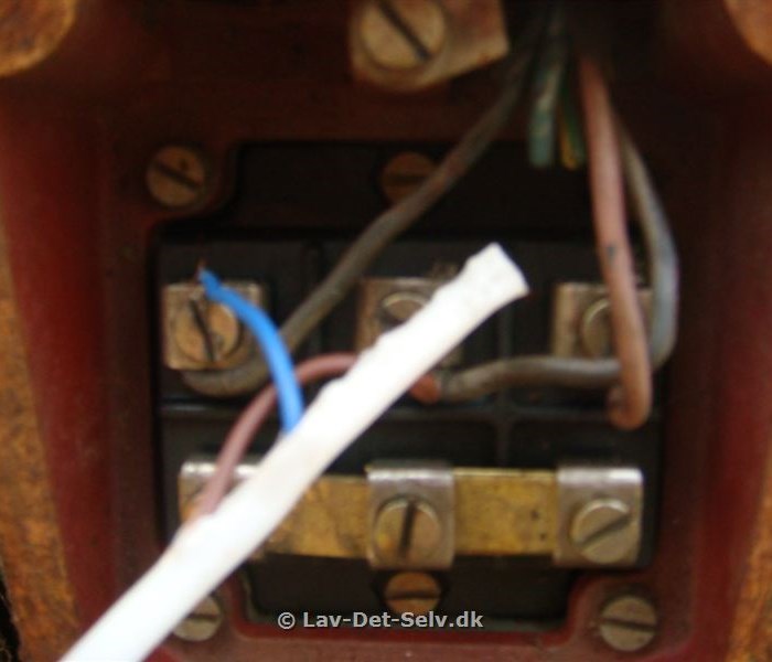

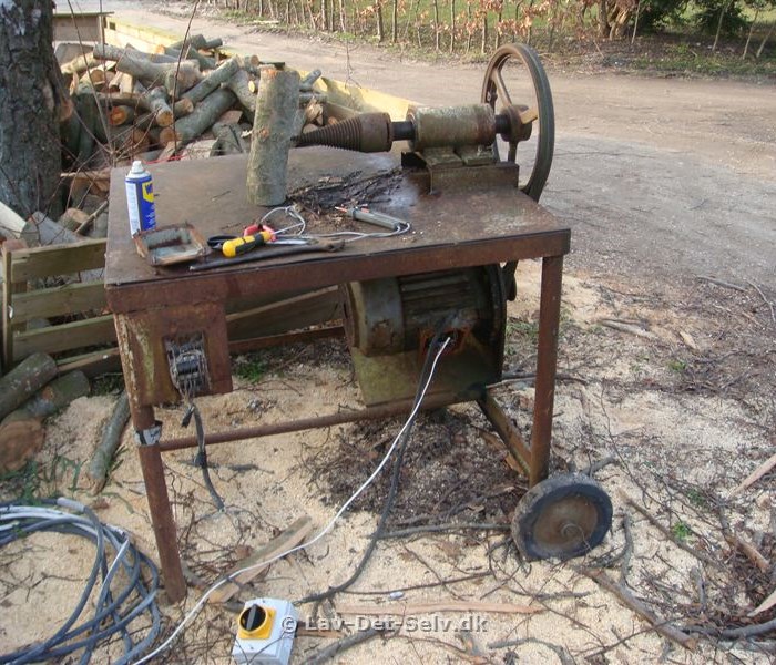

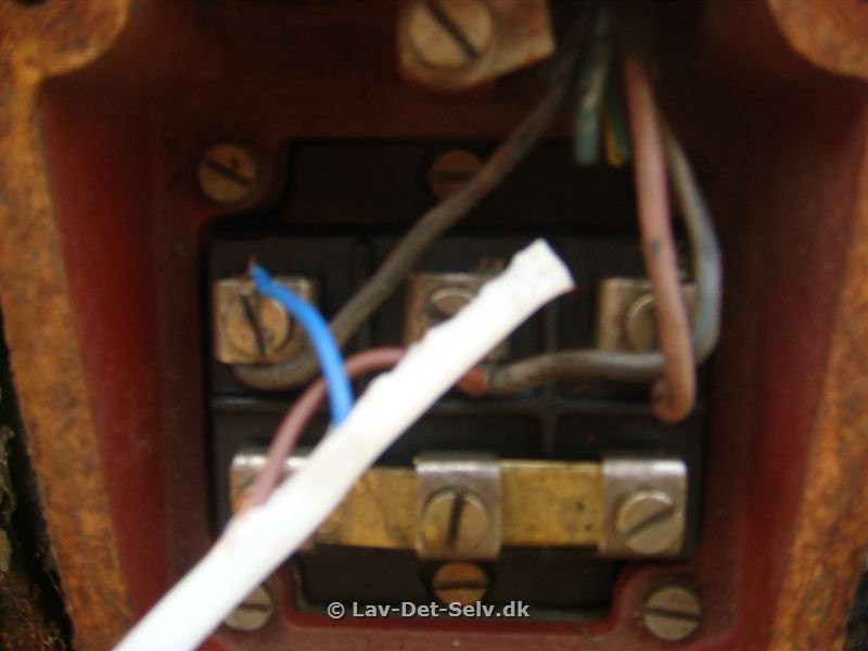

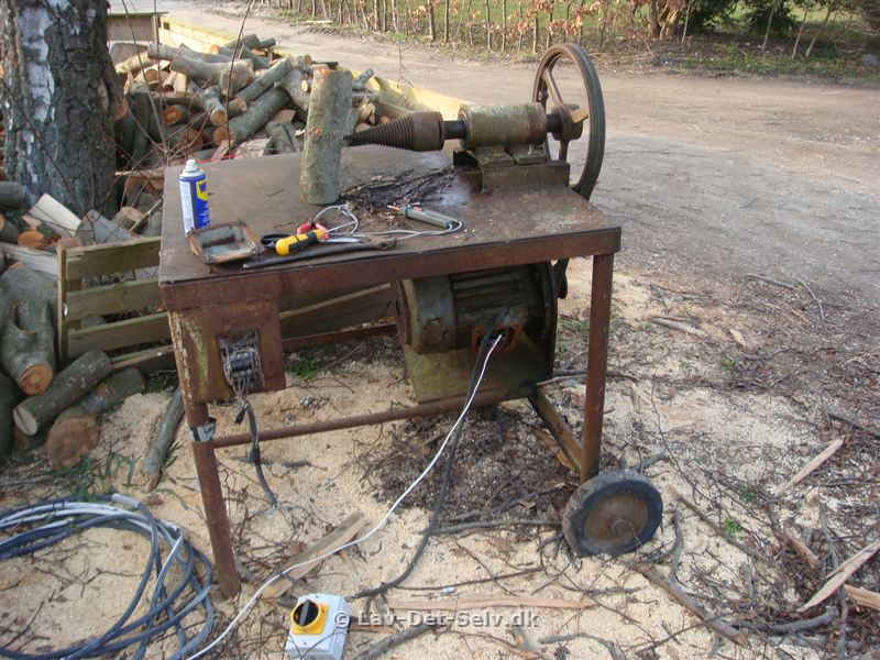

Hvorfor starter den ikke
sætter jeg blå ledning på til højre og brun til venstre ryger sikringen
sætter jeg blå til venstre og brun i midten brummer mototren
sætter jeg brun til venstre og blå i midten brummer motoren

Er du sikker på motoren ikke skal have 3x400V i stedet for 230V ? :)
Håndværkeren skrev den 03-04-2011
Jo den skal nok have 380 v. det er derfor den kun brummer.
maskinsnedker skrev den 06-04-2011
Har du kigget på sikringerne, det ku' måske være en fase der mangler, så brummer motorer også bare en tanke.
Steen H skrev den 30-04-2011
Det ser ud som om at motoren er koblet i "stjerne", det er derfor nødvendigt at koble hver af de 3 øverste klemmer til hver sin fase. 3x400V HUSK at der altid skal være monteret jordledning.
Klaus Lundstedt skrev den 29-02-2012
Hej. Det er en trefaset asynkronmotor der skal have en fase på hver af de tre klemmer, som de hedder.Hvis den kører den forkerte vej rundt byttes to faser. Den kan også køre på fase og nul ved hjælp af en kondensatorder sættes på to af klemmerne og fase og nul sammen med kondensatorens ene klemme og den sidste frie. Kondensatorens størrelse er der en udregning på jeg ikke lige kan huske men det kan da findes. mvh.
Jeg glemte i farten at dine forsøg tyder på der er brændt en fase i motoren når den springer sikringer på de to.
