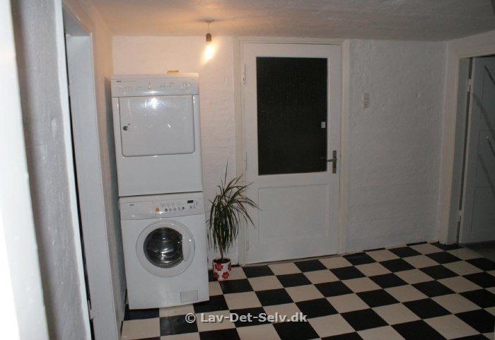

Hej :)

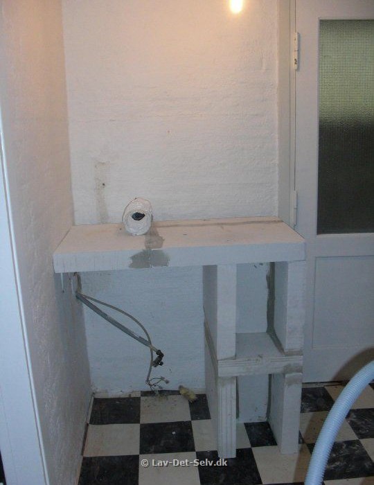

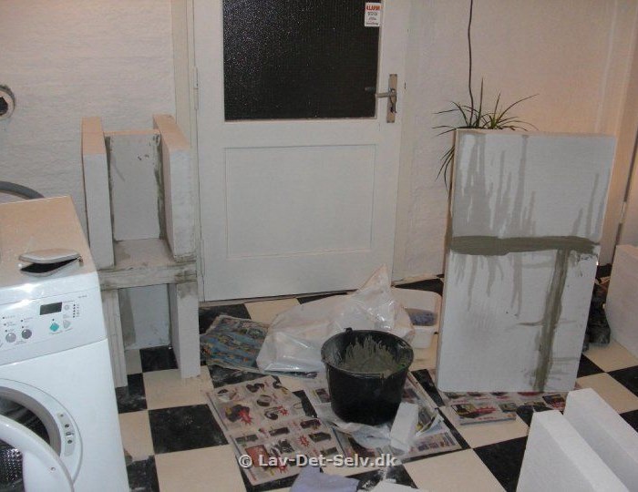

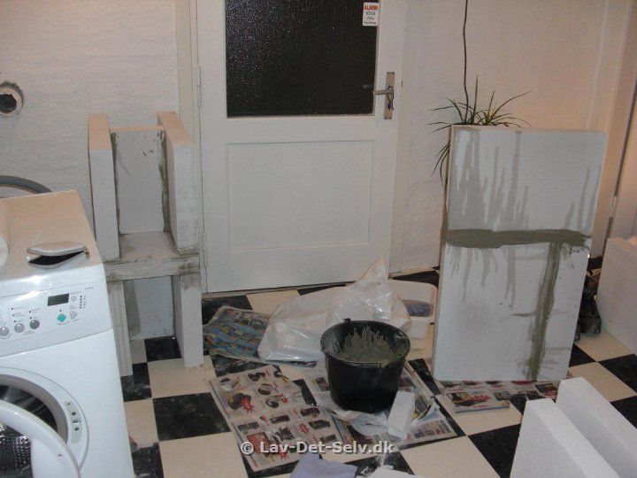

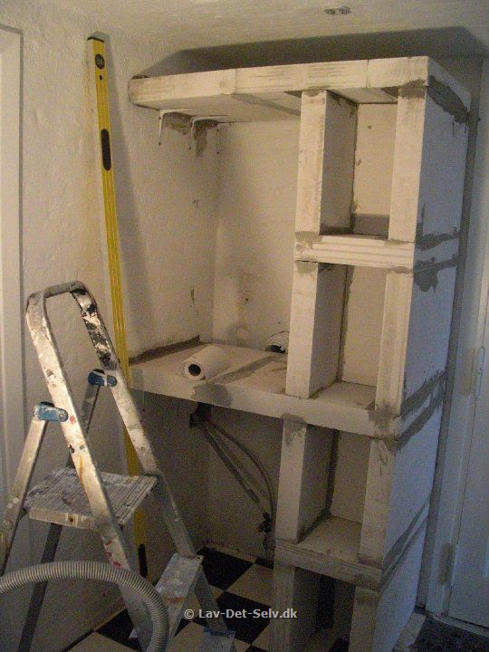

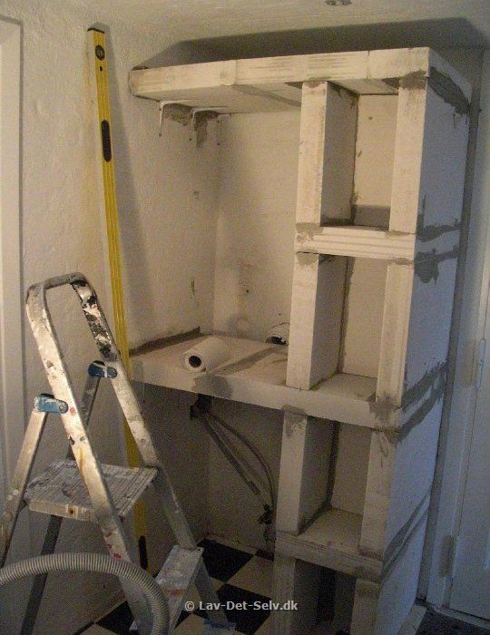

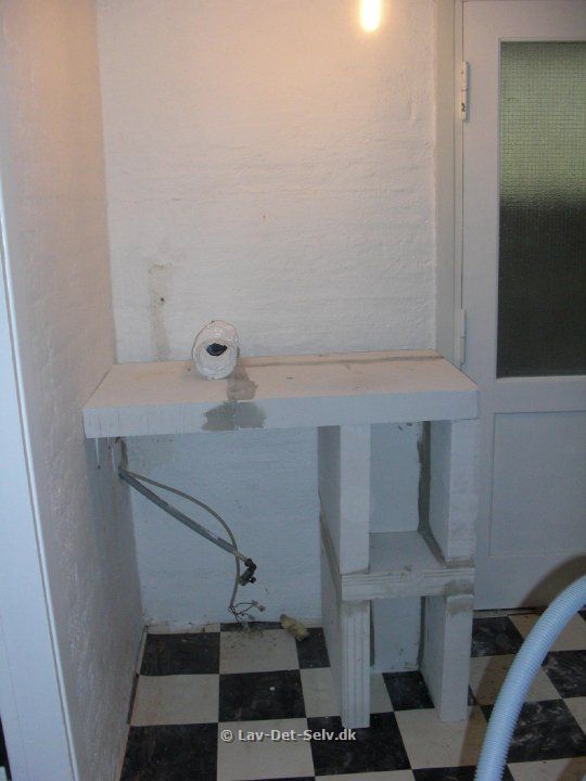

Lige et par billeder af mit vaskesøjle projekt, synes det så, så kedeligt ud af VM/TT bare stod oven på hinanden og kedede mig lidt en dag, så jeg gik igang med at lege lidt med multiplader, skal lige siges det er første gang jeg roder murværk, men med lidt søgen på forummet var det bare at gå i krig. :)
Vi er blevet glade for det ihvertfald og synes det har givet en lidt lækre afslutning.
/Linding

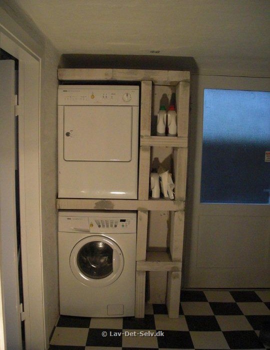

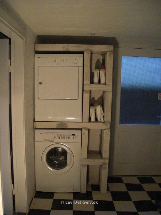

Sådan så det ud i kælderen da vi købte huset...

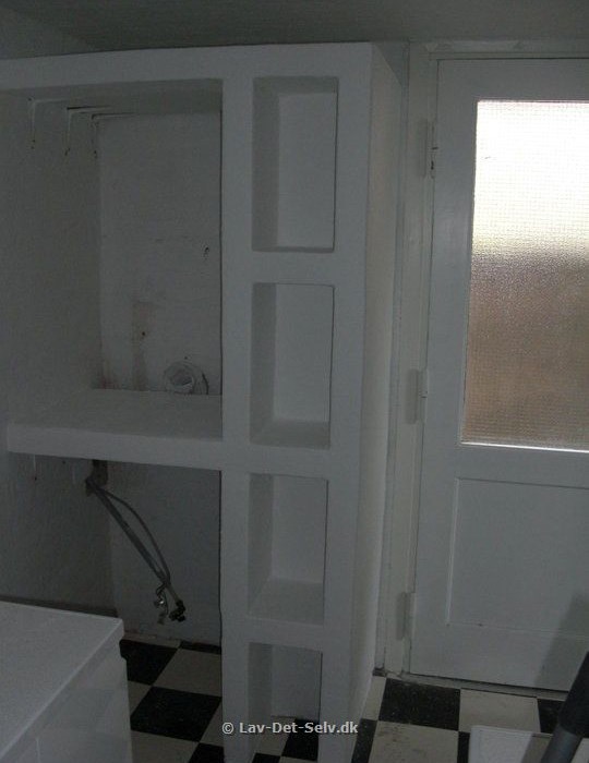

Prøve opstilling af multipladerne
Vaskesøjle Projekt
Så er der begyndt at lime :)
Vaskesøjle Projekt
1 etape overstået.
Vaskesøjle Projekt

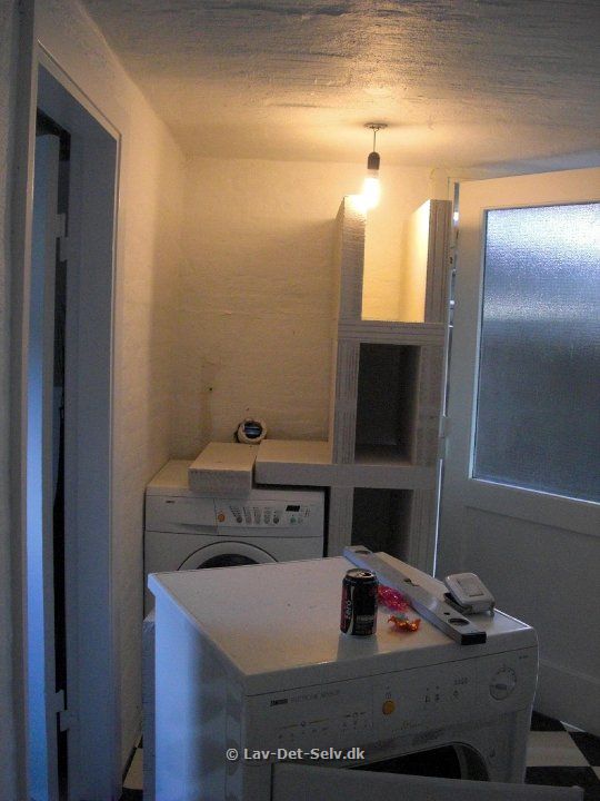

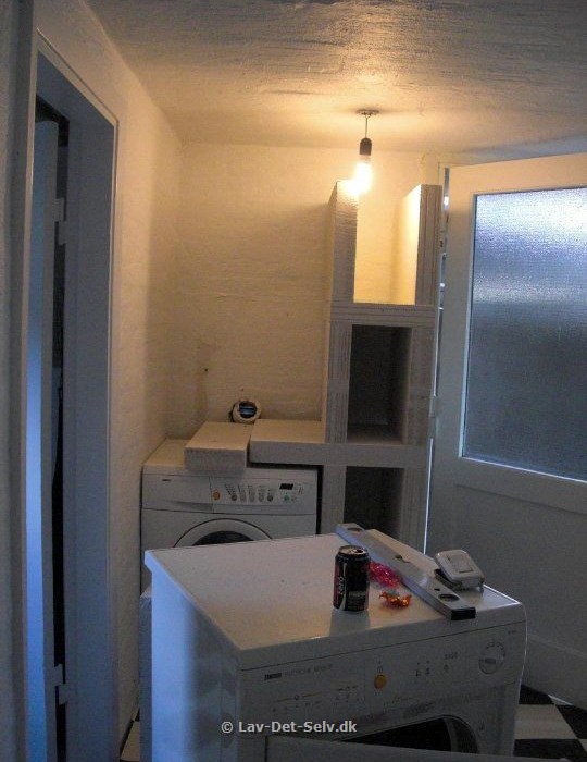

Så er søjlen sku næsten muret færdig.
Vaskesøjle Projekt
Det ser lidt skævt ud, men det kunne jeg rette med lidt slibning, pudsning og vandskuring :o)
Vaskesøjle Projekt

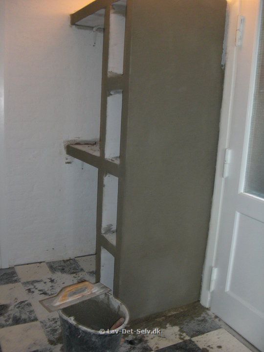

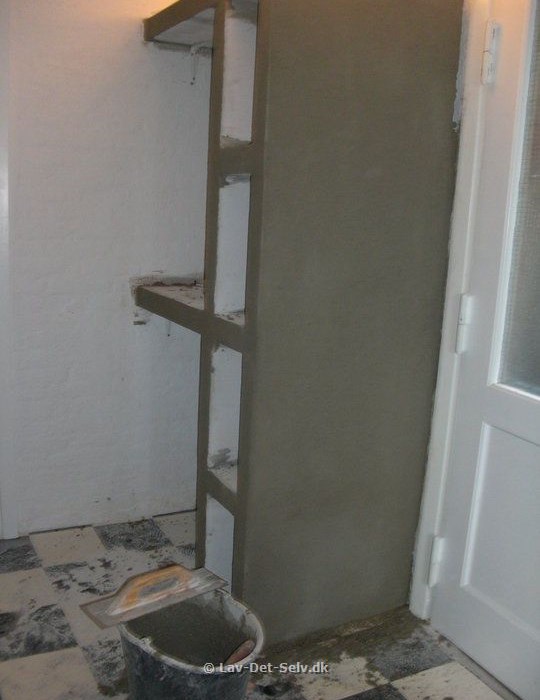

Igang med at pudse og vandskure :)
Vaskesøjle Projekt

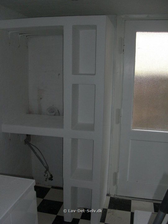

... Og der blev malet ;)
jbr skrev den 14-01-2011
Det er rigtig flot. Har du ladet hyldeknægtene sidde? Pladerne skulle vel i princippet kunne holde sig selv, ihvertfald den foroven. Hvad har du pudset med?
linding85 skrev den 14-01-2011
ja hylde knægtene sidder endnu for en sikkerheds skyld de er ikke til at se alligevel... Hmm pudsede op i en blanding af plade lim og noget andet mørtel mener jeg :)
