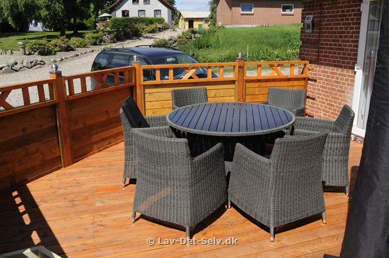

Ubrugelig forhave = Spildplads, så derfor byggede jeg en ny terrasse med en lille bar.
Huset ligger stik nord/syd, så med en terrasse på sydsiden af huset, skulle chanserne for sol være tilstæde.

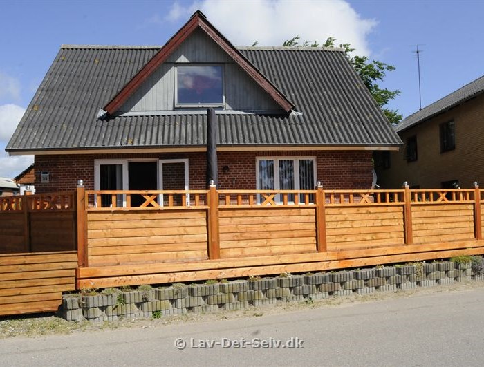

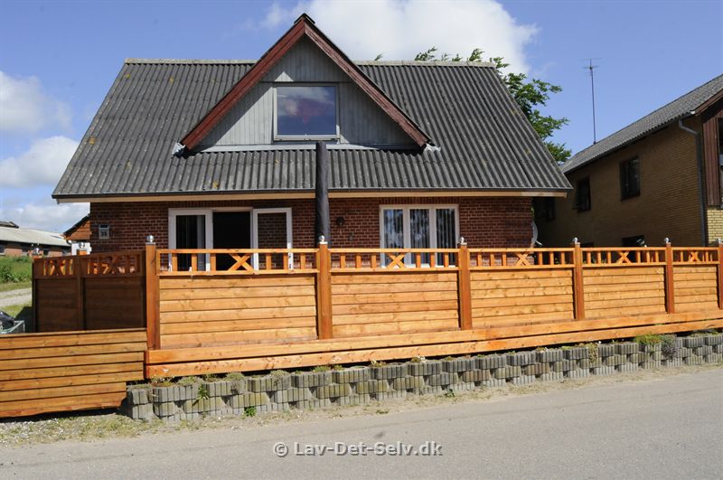

Sådan ser den ud udefra
Ny terrasse med bar

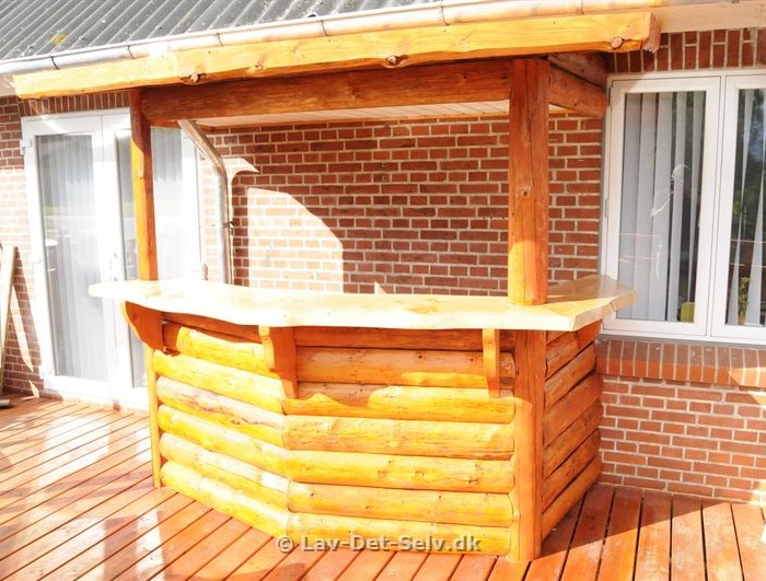

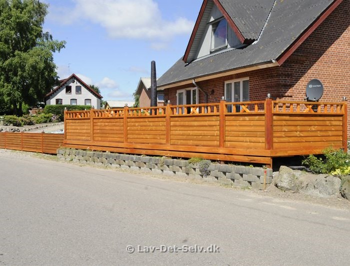

Anden vinkel
Ny terrasse med bar

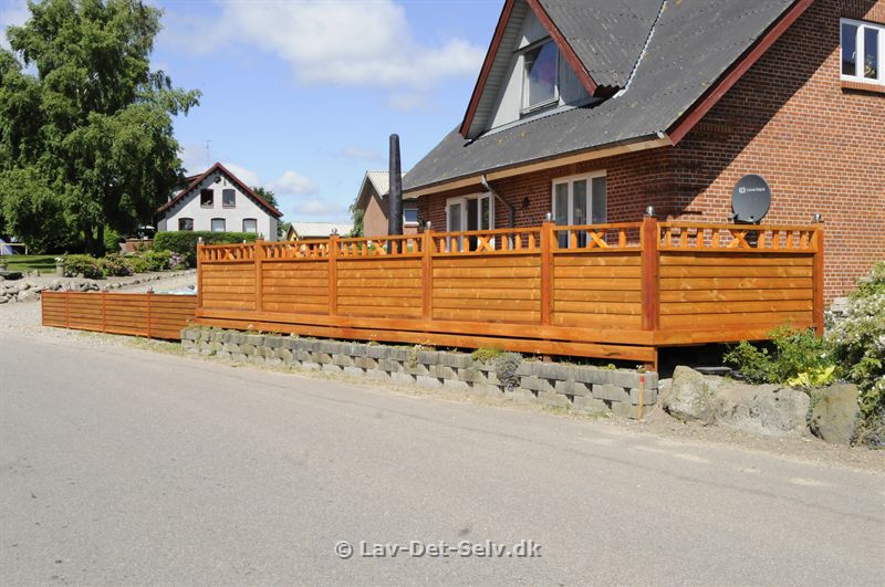

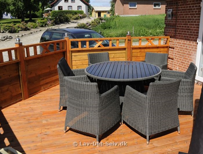

Dejlig plads med sol

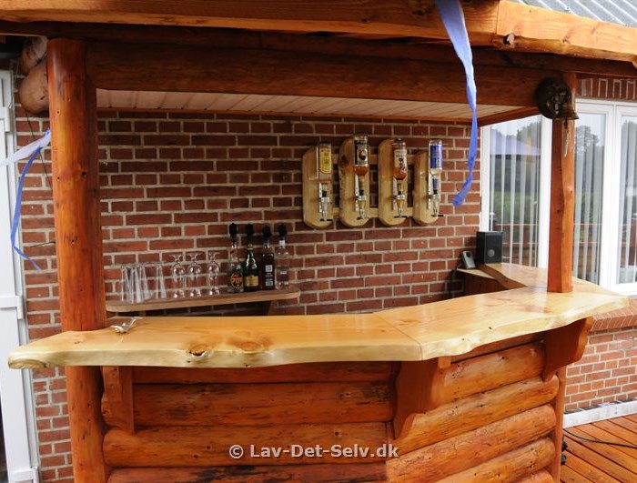

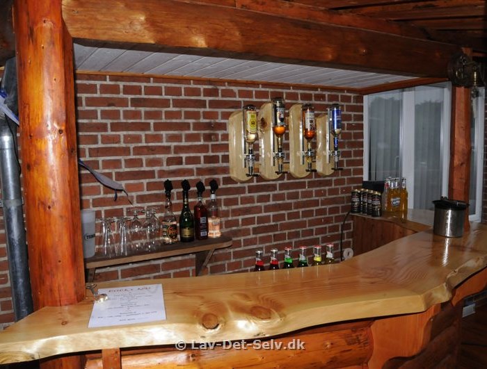

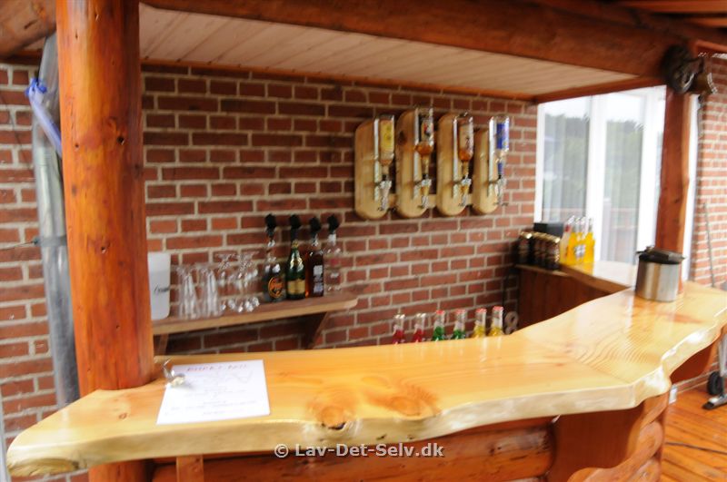

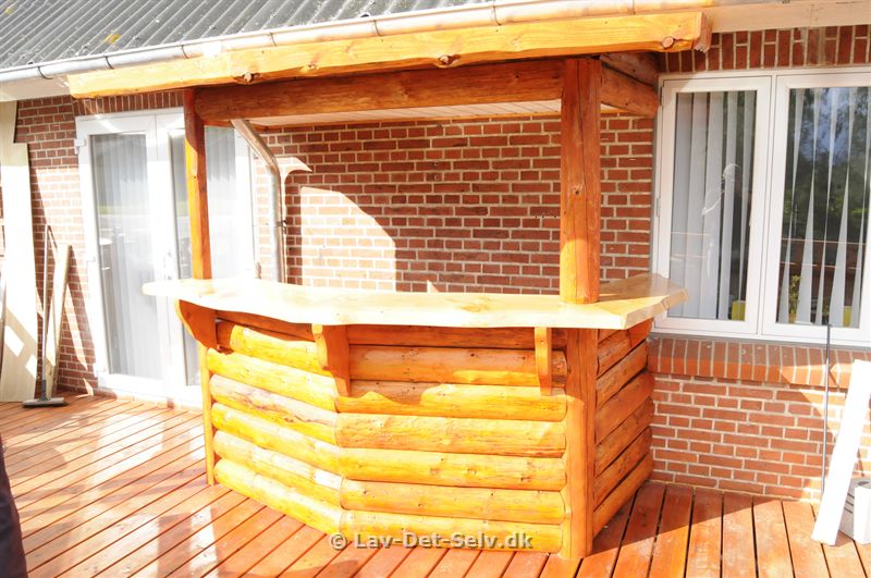

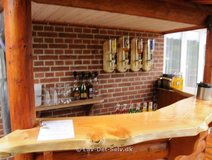

Den lille bar

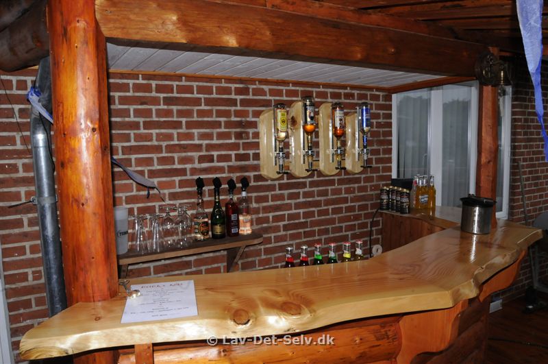

Bordpladen er skåret ud i en hel Douglas stamme 50mm tyk, slebet med fiiiint sandpapir, har derefter fået 5 lag skibslak, så den kan holde til vind og vejr.
Esox skrev den 26-12-2010

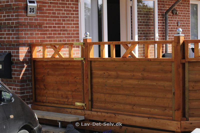

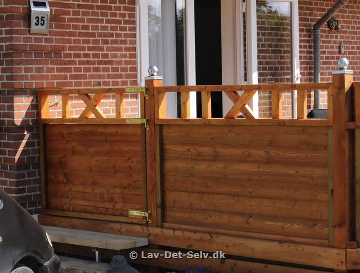

Alt er lavet fra hele stammer, som er savet ud til de forskellige dele. Eks. klinke beklædningen er dobbelt klink, som vi har lavet på en kelemaskine. Udsmykningen på toppen af rækværket er også lavet enkelvis, kryds er savet og tilpasset med stemmejern. Terrasse brædderne er 35mm Douglas, også savet og høvlet på keleren.

Hvad har du på taget af baren
Esox skrev den 30-12-2010
Jeg har lavet taget af 20mm Kalmar planker, der er undertag under, samt gummitætninger mellem plankerne, der er selvfølgelig lavet afløb, så vand kan løbe væk.
Rustikloftet i baren er også af Douglas, med indbygget spot over bardisken.

Flot terrasse. Jeg ved godt, at det her er en gammel tråd, men hvordan ser gulvet ud nu? Der går jo nærmest religion i den, når man spørger folk om træ til terrassebrædder, ik? - Men jeg overvejer netop selv at lægge terrasse i douglas, men det er svært at finde folk med reel erfaring.
