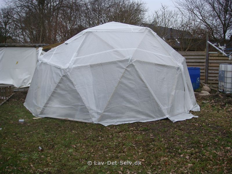

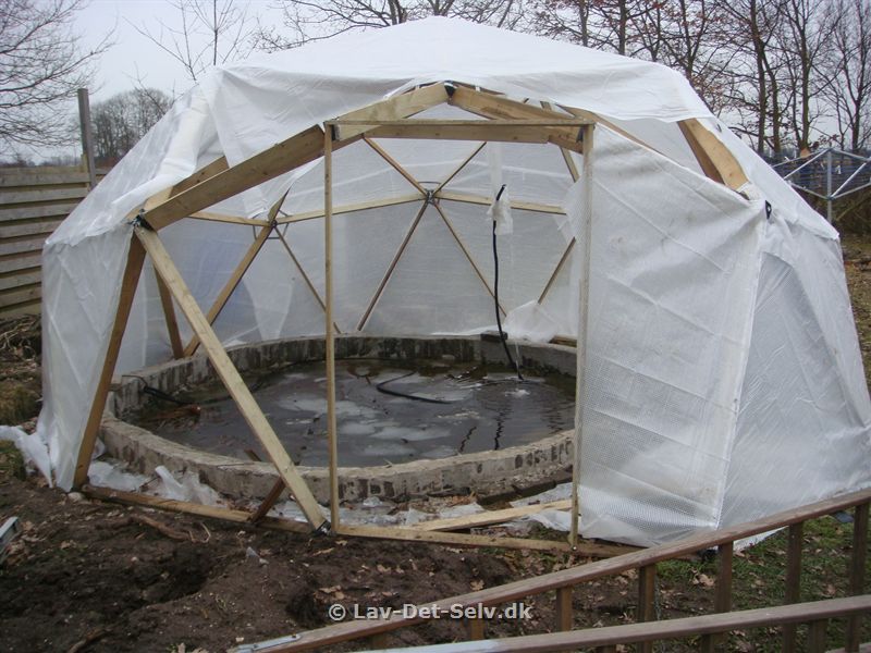

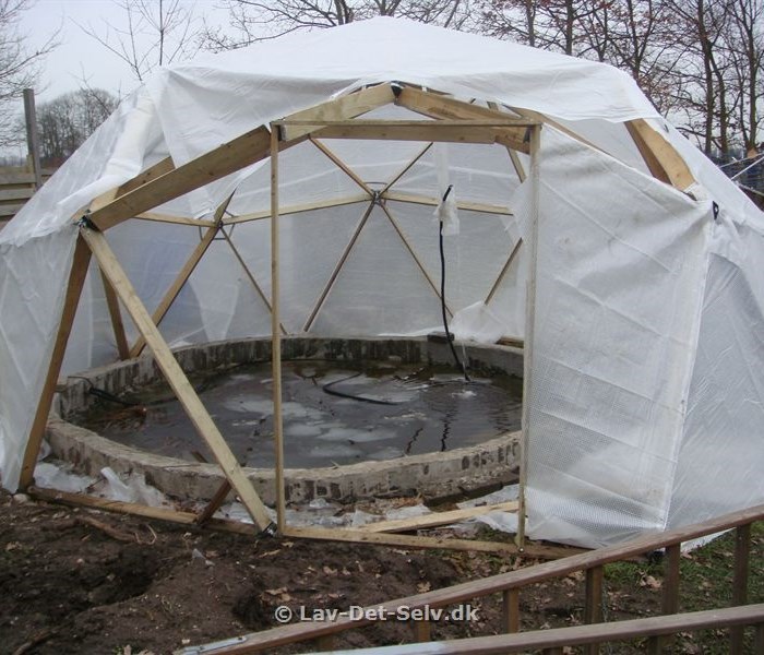

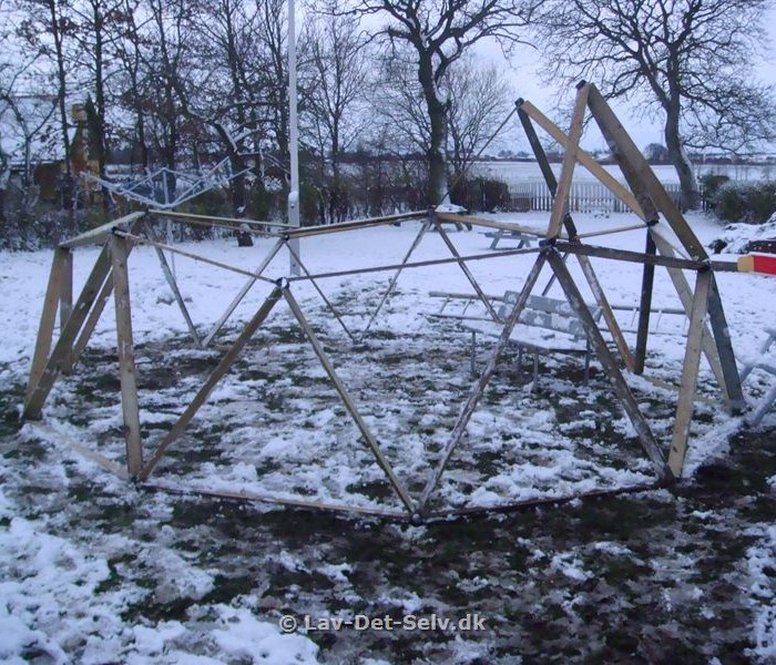

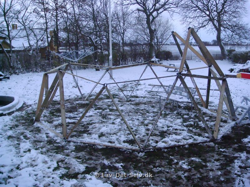

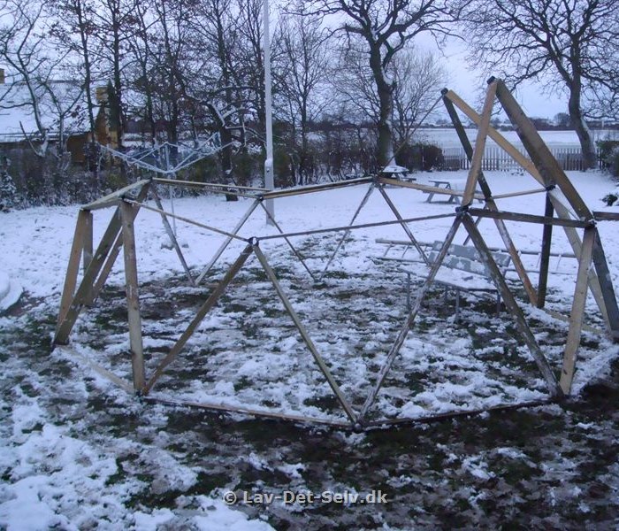

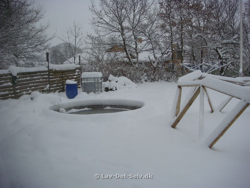

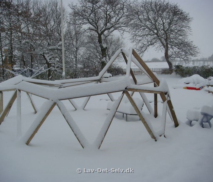

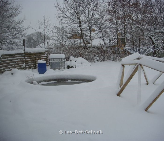

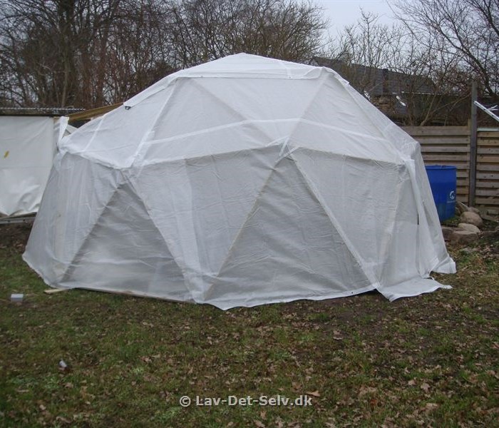

For at fiskene i havedammen ikke skulle fryse, besluttede jeg mig til at lave et billig domedrivhus over havedammen. radius 3 .m omkring 18 kvm
projektet nåede dog ikke at blive færdig før frosten kom
samlet pris omkring  800 kr.

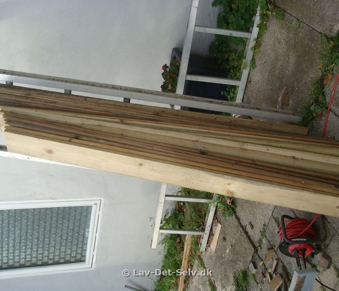

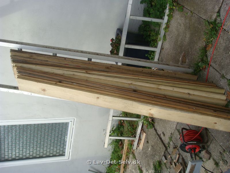

 30 stk træ a 160 cm cirka
35 stk træ a 175 cm cirka
alle skåret i begge ender 12 grader vinkel et plast rør fra tæppeland skåret i små stykker hvert stykke træ får et patenbånd skruet på i den ene ende.
Derefter igennem plastrøret og skruet på træet igen.

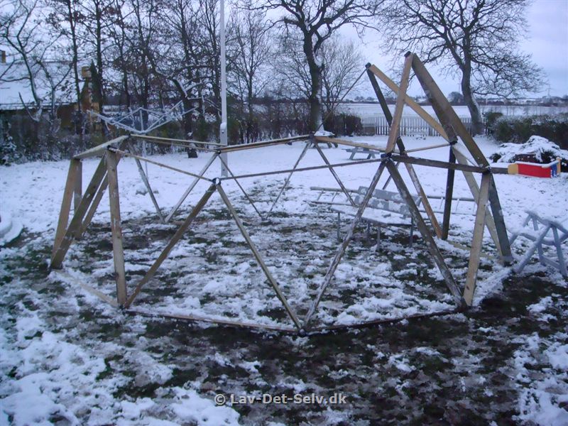

De 10 længste brædder blev lagt i en rundkreds så 2 stykker af de lange brædder sat sammen i en trekant så 2 stykker a de små brædder sat sammen i en trekant så stor trekant herefter lille trekant,samme mønster hele vejen rundt. derefter de lang brædder sat sammen på trekanter hele vejen rundt.vandret, derefter små trekanter og så er den efterhånden samlet.

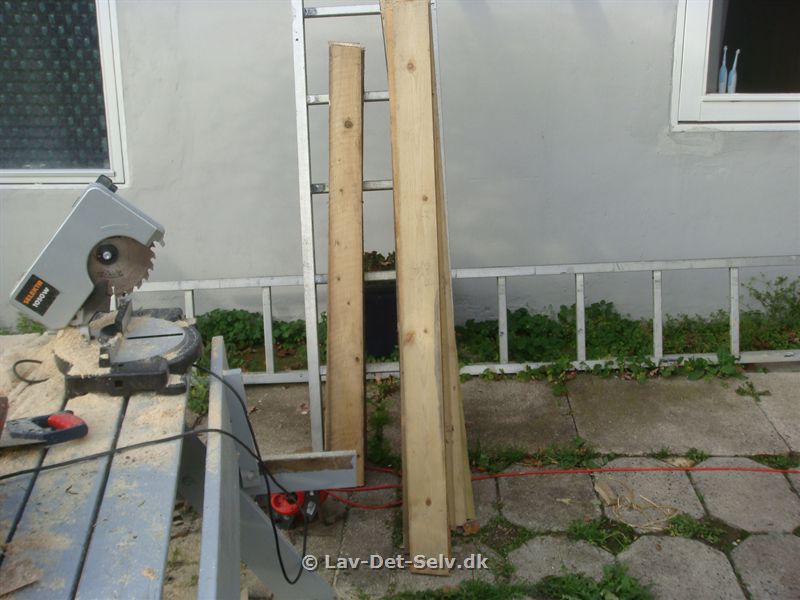

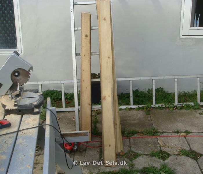

sav kr 25 købt i genbrugscenter greve
billig dome drivhus
træ skåret i vinkel
billig dome drivhus
30 stykker i en størrelse 35 i en anden
billig dome drivhus

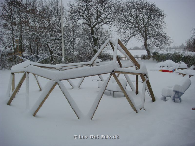

så er bunden lagt og sneen kommet

billig dome drivhus
dette er ikke en burka men en agurka
billig dome drivhus
projektet sat lidt i bero
Håndværkeren skrev den 14-12-2010
Drivhuset er jo et ægte Driv den a hus, kan jeg se. Med bænk endda !!
nejdullus skrev den 15-12-2010
...savner lidt dokumentation om hvordan du samler delene.
ibib skrev den 15-12-2010
De står eller under billederne men det kommer så her. 30 stk træ a 160 cm cirka 35 stk træ a 175 cm cirka alle skåret i begge ender 12 grader vinkel et plast rør fra tæppeland skåret i små stykker hvert stykke træ får et patenbånd skruet på i den ene ende. Derefter igennem plastrøret og skruet på træet igen. de 10 længste brædder blev lagt i en rundkreds så 2 stykker af de lange brædder sat sammen i en trekant så 2 stykker a de små brædder sat sammen i en trekant så stor trekant herefter lille trekant,samme mønster hele vejen rundt. derefter de lang brædder sat sammen på trekanter hele vejen rundt.vandret, derefter små trekanter ohg så er den efterhånden samlet.
