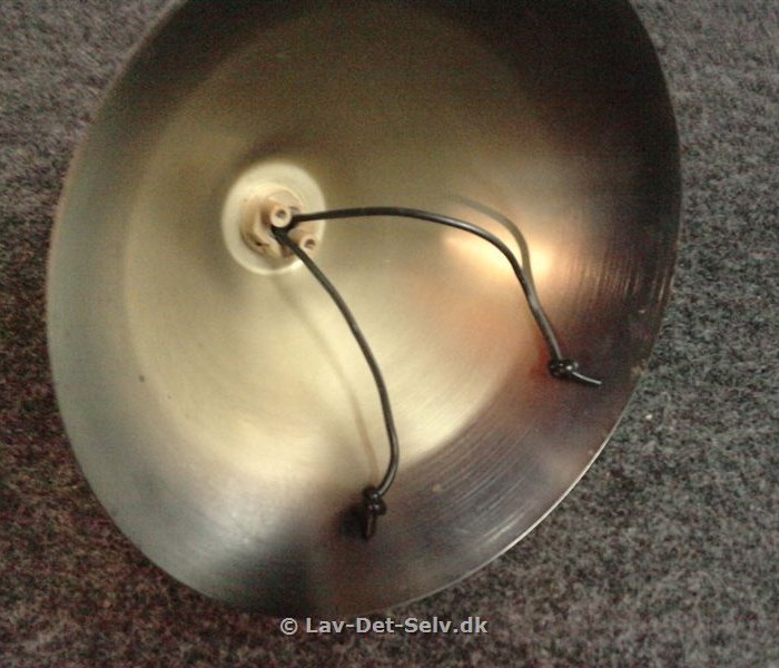

Havde et par gamle Herstal lamper til overs. Ikke så pæne mere, men gode nok til  genbrug ;-)
Sådan laves de:
Skru fatningen løs. Skru de 2 skruer ud af fatningen. Fjern den yderste del. Skal ikke bruges igen. Skru resten af fatningen fast igen.
Træk ledningerne ud.
Klip et passende stykke ledning til. Før enderne ind i lampen igen.
Bind en knude for enden af hver ledning.
Træk i ledningsløkken, så de 2 knuder ligger tæt til fatningen.
Skru en passende tykkelse krog op i fatningen. mellem de 2 ledningsknuder.
Monter 1 mejsebold på krogen.
Hæng op i et træ ;-)

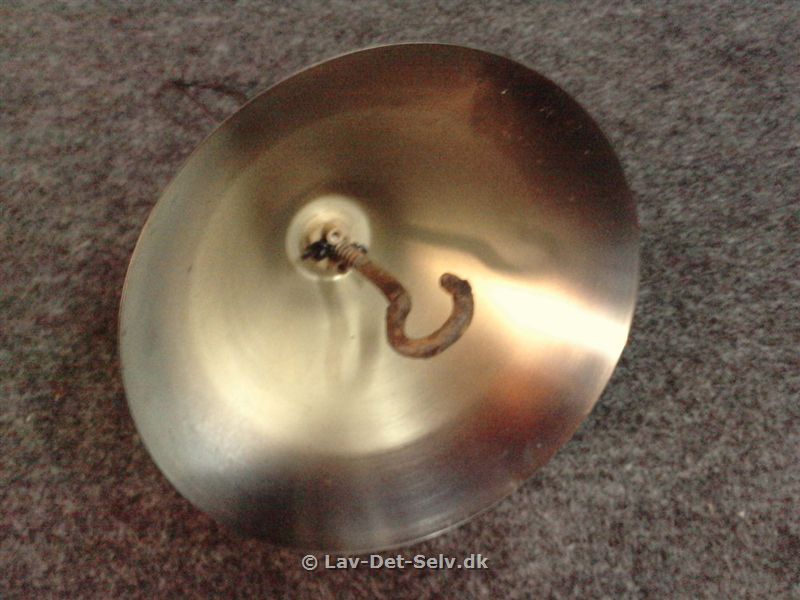

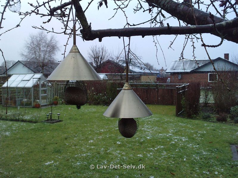

Herstal lamper til fuglene.
Det færdige resultat.

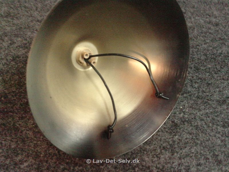

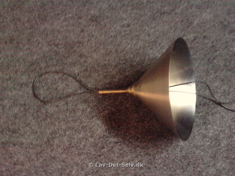

Et passende stykke ledning...

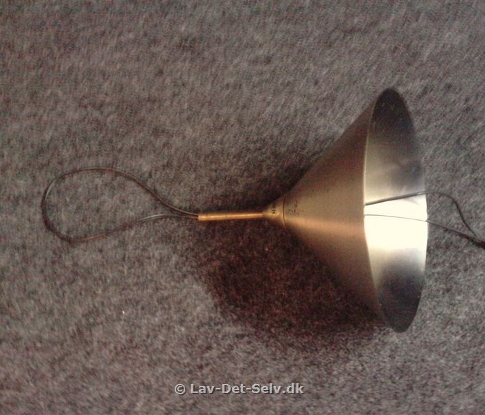

2 knuder.

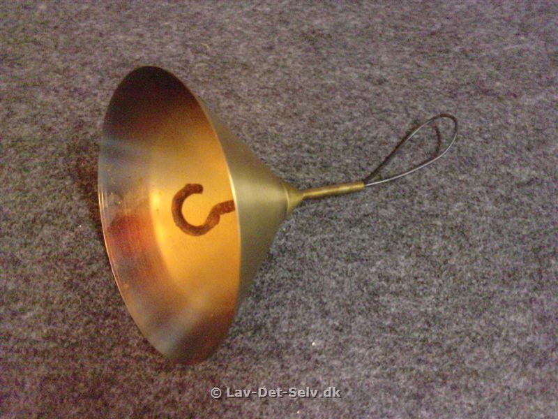

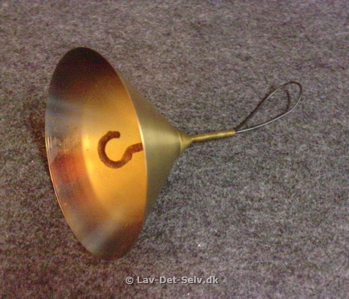

En gammel krog... men fuglene er ligeglade ;-)

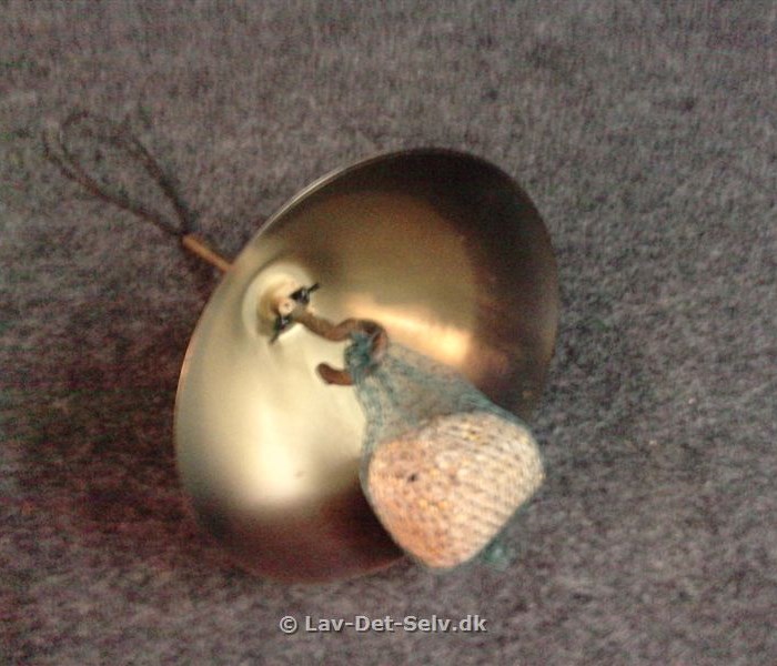

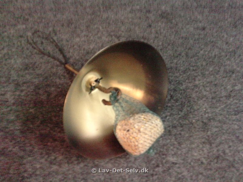

Klar til bold...

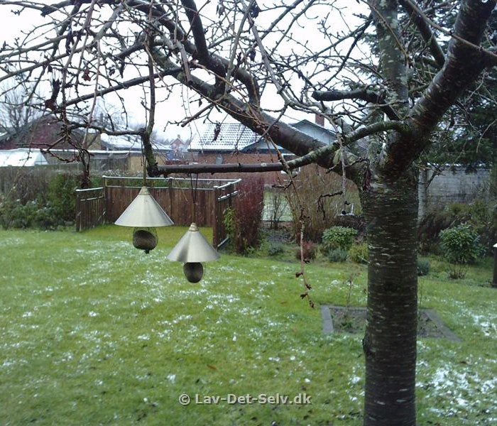

Nu med bold...

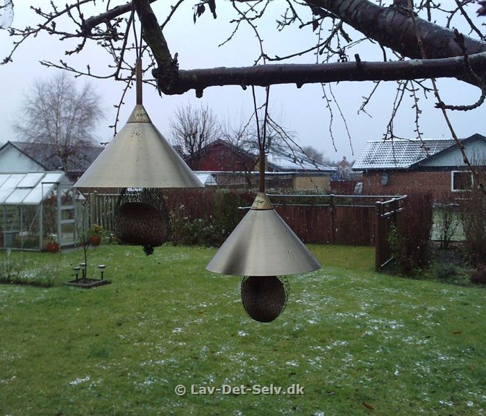

"Fly-In" Herstal Restaurant.

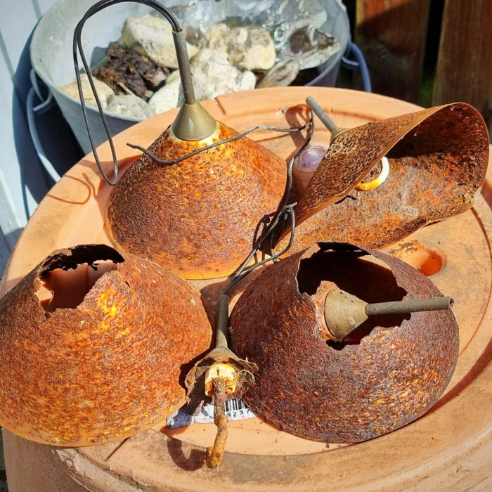

Tilføjet 05-08-2022
12 år senere... intet varer evigt 😁
