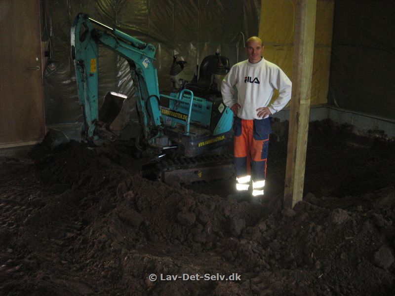

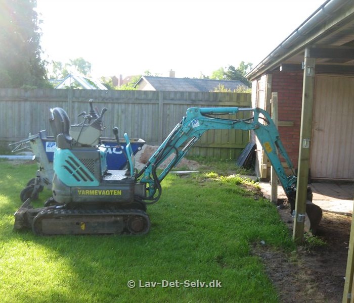

skur bliver til garage

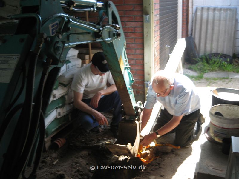

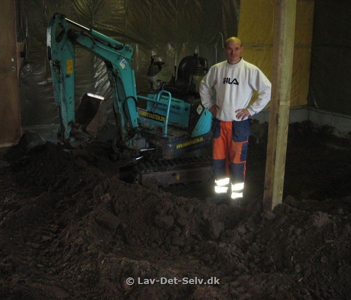

Maskinereiet der skal hjælpe til

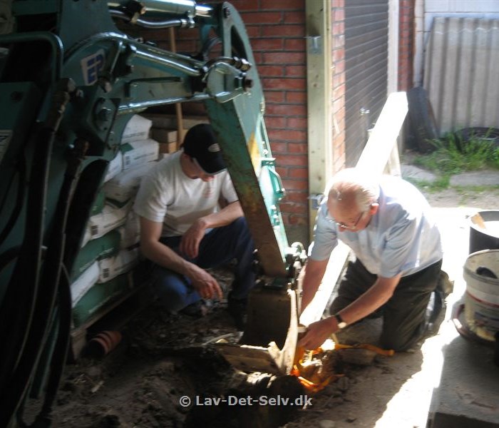

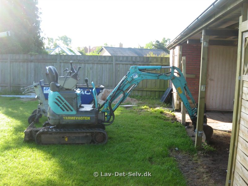

Stolper / punkt fundament fjernes

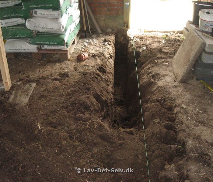

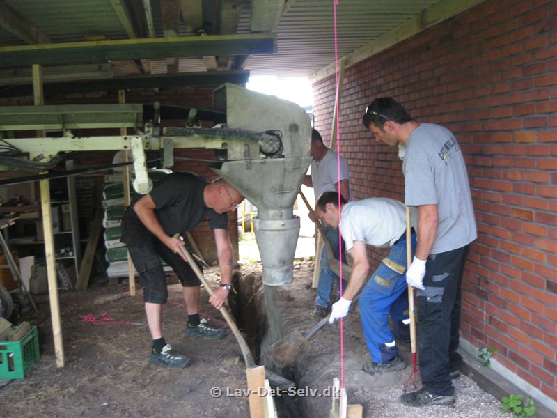

Med punktfundament og stolper væk kan der graves ud til fundament

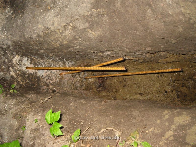

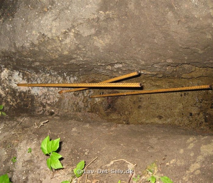

Det nye fundament kommer til at støde op til det eksisterende fundament, så der er boret jern ind i det eksisterende fundament for at modvirke at det nye fundament skal sætte sig i forhold til det gamle med tiden

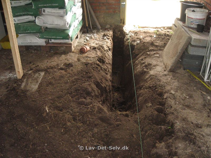

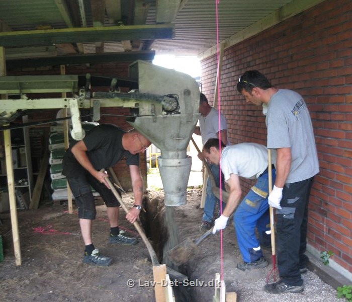

Så kommer der noget plut i renden,

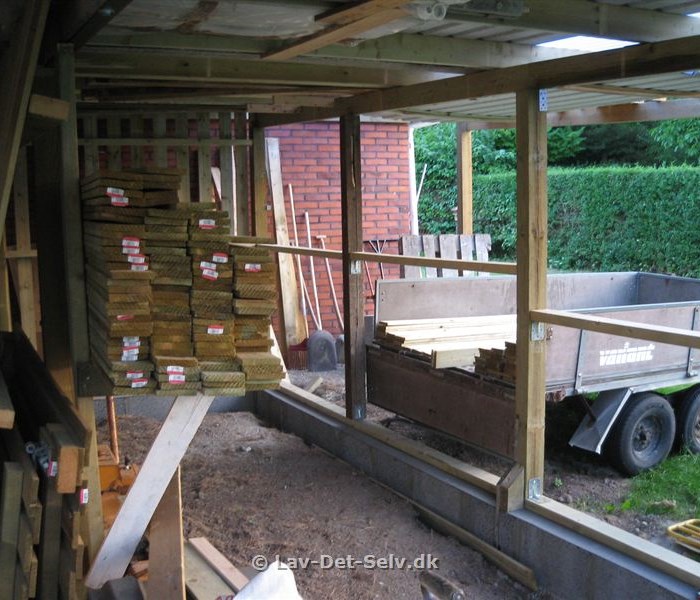

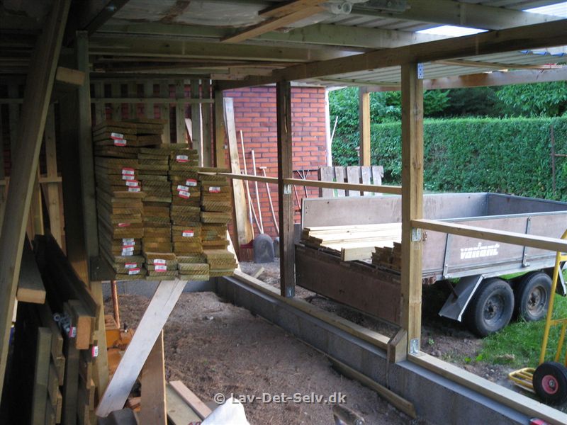

Der var desværre ikke penge til at få muret i denne omgang så det bliver med træbeklædning i første omgang så må vi se med tiden.

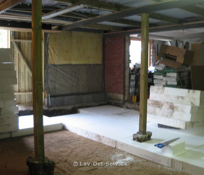

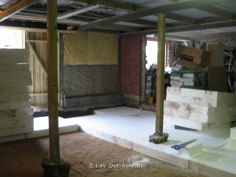

Så skal der graves ud til lidt isolering og gulv
Så er vibreret grus og der kommer lidt isolering i for engod ordens skyld, ikke at der skal varmes specielt op men det skal da holdes frostfrit
