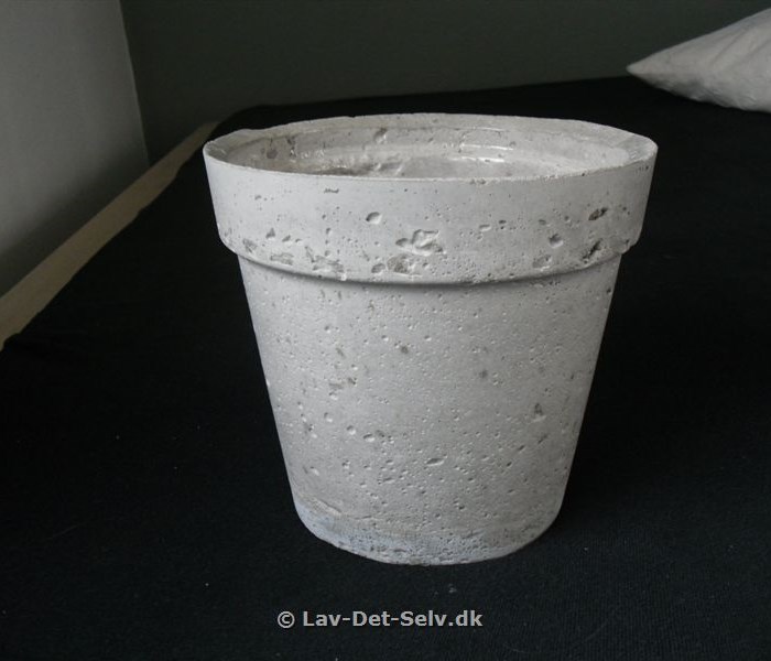

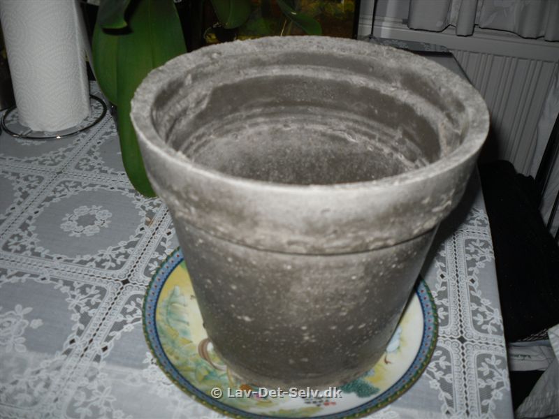

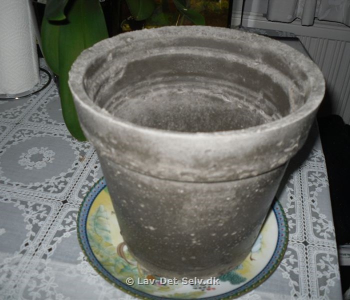

Hvorfor behøver det at være dyrt at have ens urtepotter. Det er ganske enkelt at lave dem selv :D

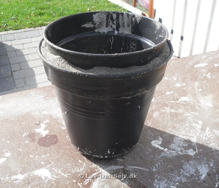

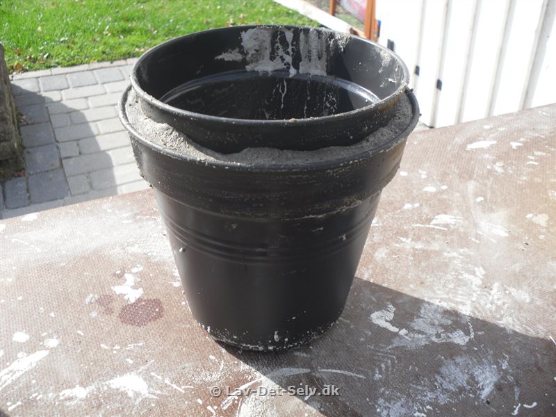

1.       Smør/sprøjt urtepotteformene ind i glidemiddel.
2.       Bland cementen af sand i blandingsforholdet 1:2.
3.       Fyld den store form halvt op med cementen og pres den lille form ned i massen.
4.       Glit overfladen med en hobbykniv i en indadgående vinkel.
5.       Lad potten tørre i ca. 24 timer, hvorefter urtepotten tages ud af formene.
6.       Lad potten tørre helt.
7.       Slib potten med sandpapir – især i toppen og bunden.
8.       Mal potten indvendig med vandglas 3 gange. NB mal ikke kanter der kommer i direkte sollys, da vandglasset så vil skalle af.
9.       Potten er nu klar til beplantning.
10.   Beklæd evt. potten i bunden med filt-dutter for at undgå at potten ridser.

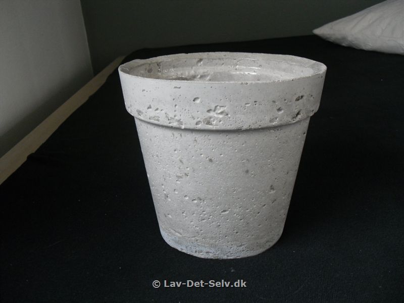

Det færdige produkt

Mr. T skrev den 27-10-2010
når du skriver sand, hvilken type mener du så???
Håndværkeren skrev den 31-10-2010
Er det mon vandbaseret glidemiddel :o
Svarre skrev den 03-11-2010
Jeg har brugt ganske normal strandsand og hvad glidemiddel angår har jeg brugt noget der hedder GM-12 glidemiddel. Jeg ved ikke om det er vandbaseret, men det får jobbet gjort :D
polite skrev den 18-11-2010
God ide - er det plastspande du bruger som form?
Mabh skrev den 08-12-2010
Hvor har du købt de potter du bruger??
Svarre skrev den 15-12-2010
Jeg har købt plastspandene i plantorama, men det er ikke de optimale spande da jeg selv har været nødsaget til at stoppe hullerne til der var i bunden.
