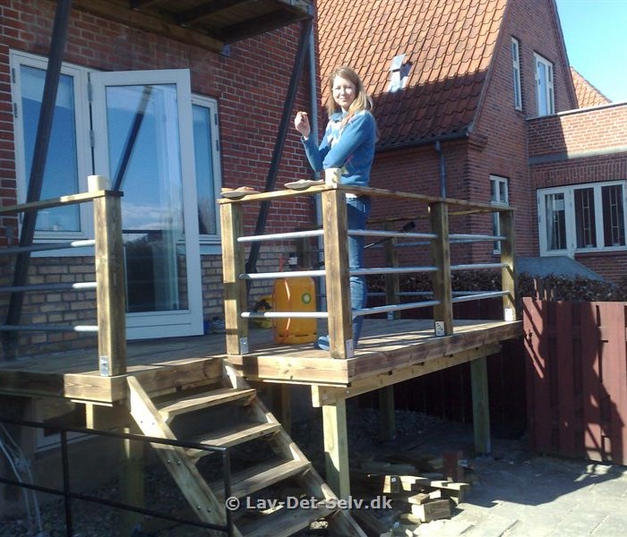

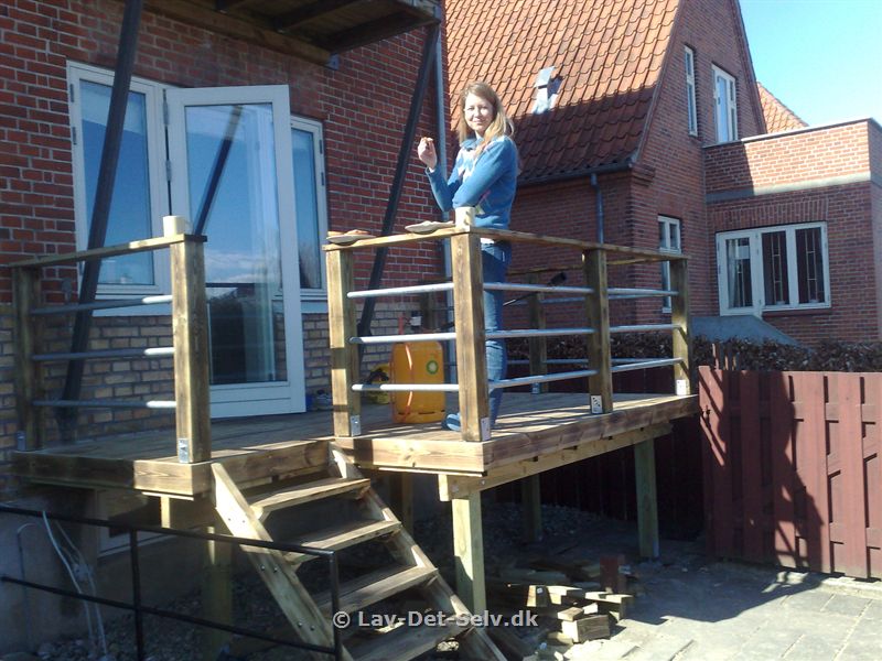

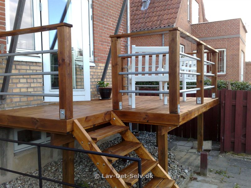

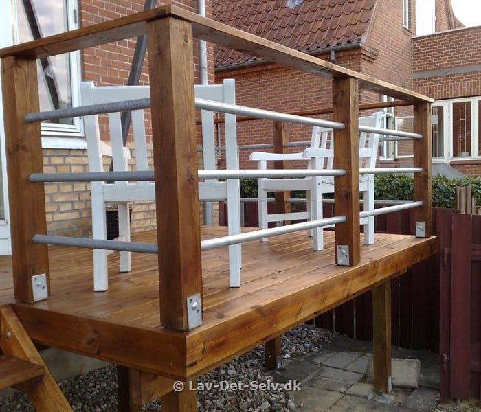

 Så blev den ENDELIG lavet. Tog også 5 års tilløb, men der var så mange andre projekter...
Den har lige givet det ekstra plads ude foran havedøren. Der var mange overvejelser mht design...eller hvad man nu skal kalde det.  Bla med at "brænde" brædderne, men det holdt ikke i længden, så den fik noget pinotex pine. Gelænderet voldte også en del kvaler, men synes jeg fandt en anderledes løsning som er ok.
mvh
Jan

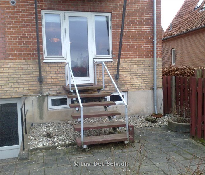

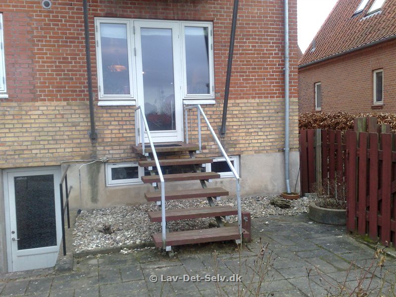

før

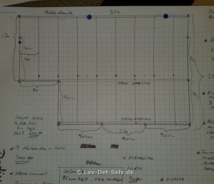

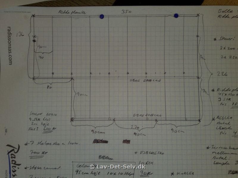

forsøg på skitse og udregninger

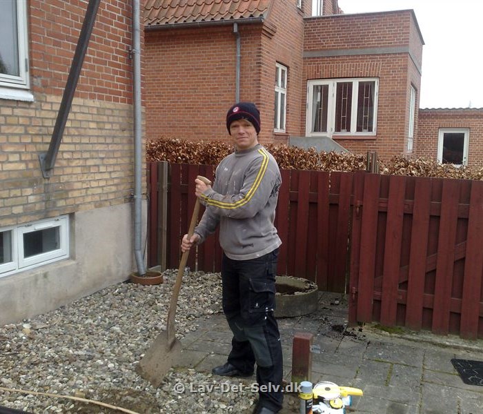

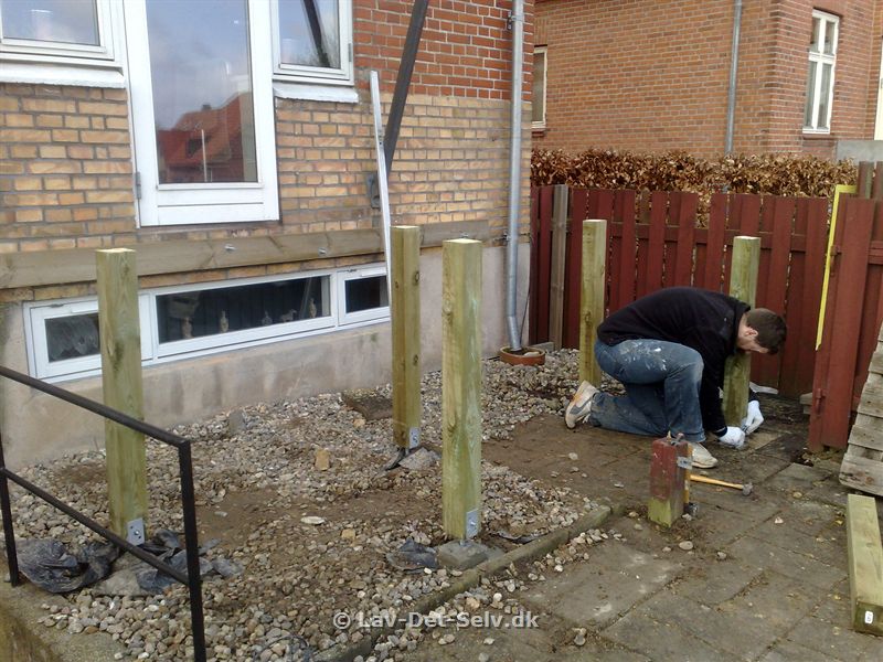

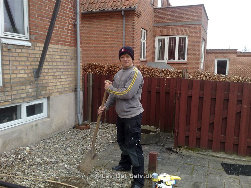

Der graves
træterasse

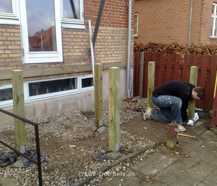

Der er støbt og så er vi i gang!

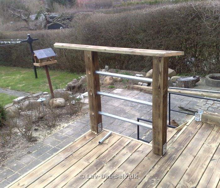

Mange overvejelser om Gelænder. Prøvede desuden et kreativt træk, med at "brænde" træet, men det holdt ikke.

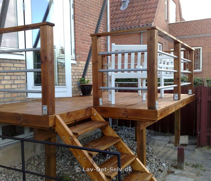

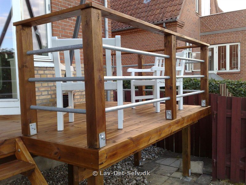

Pinotex Pine behandling
træterasse
Finito,- sådan da. Lidt under terassen der skal fikses, men småting.

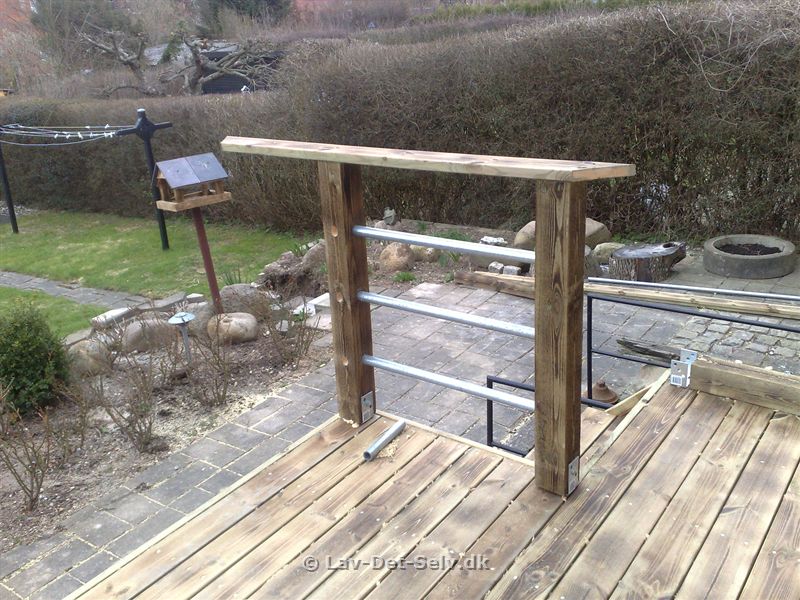

Rigtig lækkert. Hvad er det for nogle rør du har monteret i rækværket? Hvor mange gange har du behandlet træet med Pinotex Pine?
jancar skrev den 11-10-2010
Kikkiak ,- ja det er solidt :) Nok også til den gode side, men better safe than sorry :) jbr,- jamen det er bare almindelig galvaniserede vandrør. OLT i odense har dem til 182 kr for 6 meter. Huller til rørene er lavet med spadebor, og rettet helt til med overfræser. Rørene er ikke gennemgående,- men går fra stolpe til stolpe. Den har fået 2 x pinotex pine. Jeg købte 5 liter og der var rigeligt,- der er mindst til en gang mere.

utrolig flot!. lækker ide' med de galvaniserede rør:P sys os godt om du har sat terrassen på stolpesko. så stoplerne ikke rådner lags jordoverfladen:P

Hold da op ! - det er en flot løsning. Jeg købte nogle færdige elementer som rækværk i dyre domme til min træterasse - men din løsning er ....hmmmmm - flottere ;-) - den ser helt maritim ud.

Hej Eigil Jeg savede et stykke af stolpesko's-pinden og borede hul i terassebrædderne der hvor de skulle sidde, og stak den ned i hullet. Jeg borede så også to huller i selve stolpeskoen også så den kunne boltes godt fast i brættet under dem. De skal virkelig forankres så gelænderet ikke rykker sig. Hvis jeg havde været knap så nærrig så havde jeg gået i Bauhaus og købt nogle specielle holdere de har til netop det formål. Men de kostede lidt, og var også lidt mere bastante i det, så jeg prøvede mig frem med de her billige harald nyborg stolpesko :) Det kunne måske også laves på en måde uden stolpesko. Evt ved at fæstne gelænderet på siden af terassen, eller lade det være gennemgående stolper. Men var ik lige muligt i mit tilfælde. Sig endelig til hvis i skal have mere info. Og upload gerne billede af jeres løsning ! Fedt med en kopi Mvh jan

Tak for din mail. Kan vi finde nogle stolpesko, der kan boltes fast med nogle store franske sskruer ned i stolpen under terrassebrædderne er det nok den nemmeste - og så solid løsning - tak for ideen ;-)

Meget flot terrasse. Skal i gang med at fæstne et hegn på en træterrasse i sommerhuset - overvejer at bruge din løsning til stolperne, synes det flot og enkelt ud. Nogle ting du ville have gjort anderledes med den erfaring du har fået?

Lidt svært at huske hvilke problemer der var, men som skrevet tidliegere så  ville jeg måske anbefale at ofre penge på de lidt dyrere stolpesko til at fæstne stolperne i selve terassen, eller finde en måde at fæstne dem på siden af terassen,- Men kommer jo lidt an på opbygningen af terassen.
Mine jernrør var ikke gennemgående,- så det gælder om at få dem til at sidde nøjagtigt ud for hinanden, så det ser ud som om de er gennemgående.
