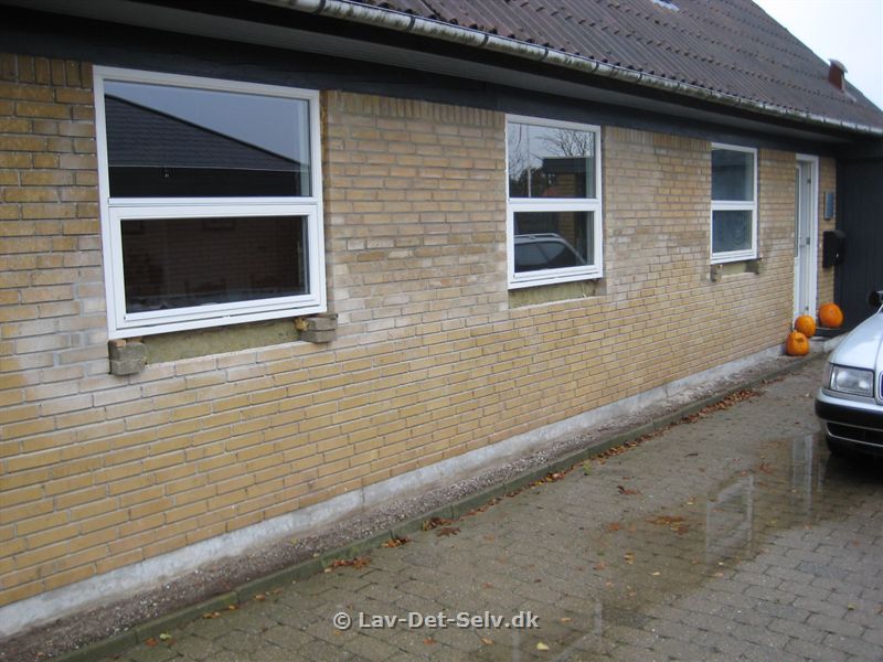

En rigtig GDS´er laver alt selv - også opmuring af facaden :-)
den skal dog vandskures på et senere tidspunkt..
Der kommer flere billeder som arbejdet skrider frem..

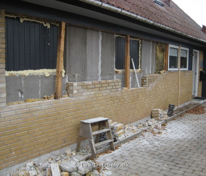

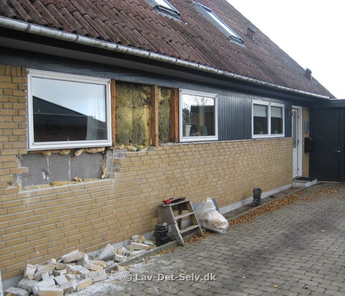

Da projektet startede, skøn arkitektur med træ mellem de små vinduer
Facaderenovering

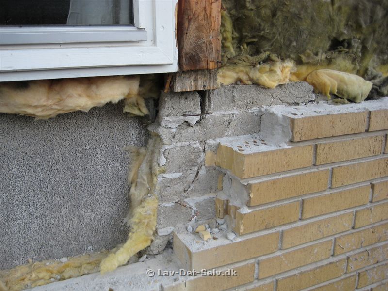

Dejlig overraskelse - Massiv betonisolering !!!
Facaderenovering
Påbegyndt opmuring, de nye vinduer bliver noget højere :-)
Facaderenovering

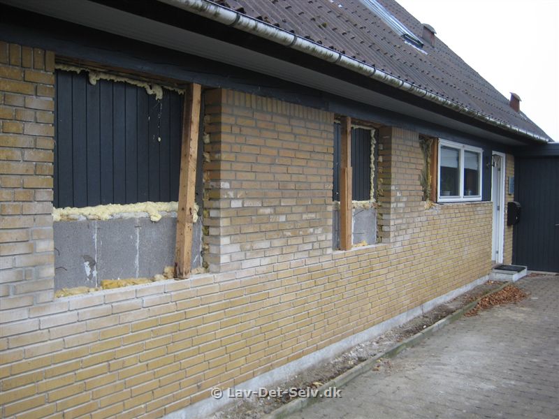

Første murer etape færdig..

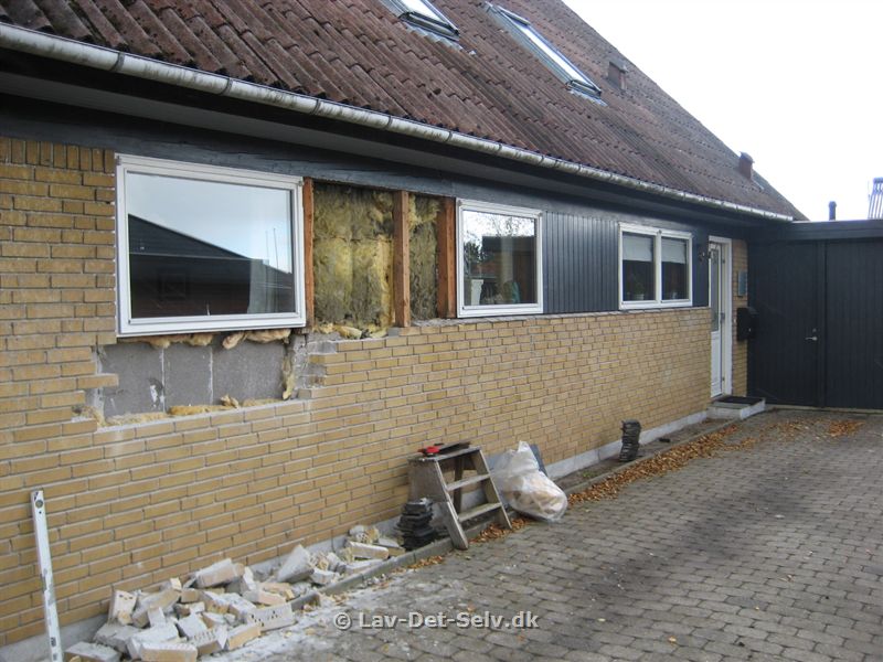

Så kom det sidste hul med

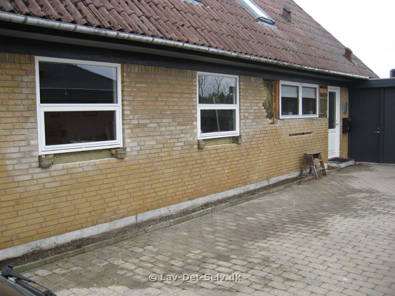

Og det sidste vindue - mangler bare rulleskift under alle vinduer
jbr skrev den 03-10-2010
Det ser rigtig godt ud det der. Kan se at du har forberedt til rulleskift, det bliver flot. Hvorfor er det lige at du vil vandskure senere? Det giver bare mere vedligehold, og gør efter mine standarder, huset mindre værd.
kamb skrev den 03-10-2010
Hej, Ja, der skal laves rulleskift under alle 3 vinduer til sidst. Der er to grunde til vandskuringen er på tale. 1. De sten huset er bygget af kunne jeg ikke skaffe, så de nye er af en helt anden type 2. Hele huset er vandskuret på den anden side af den tidligere ejer, sikkert da de lavede samme øvelse som jeg er igang med. Så bliver huset ens på begge sider, der ligger billeder på : http://www.lav-det-selv.dk/Gallerier/Visgalleri/xmid/298 Og på : http://www.moellesvinget.dk/19807169?i=23431794
jbr skrev den 10-10-2010
OK, jeg kunne ikke lige se forskel på stenene. Og bagsiden af huset var jo ikke lige til at se ;-) Det er et flot stykke arbejde du laver. Jeg synes specielt godt om din mini-garageport i skuret! Det ser godt ud.
