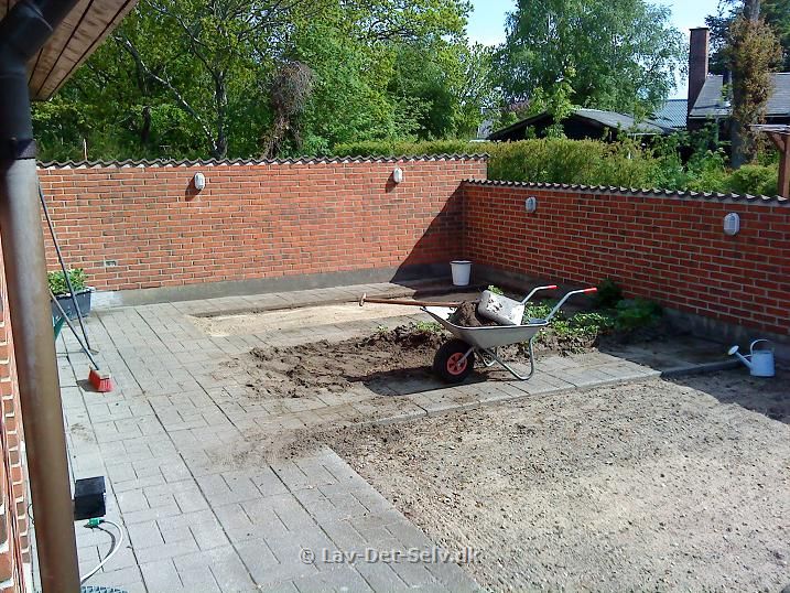

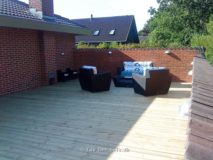

Mit første store tømmerprojekt, blev vores nye 50m2 træterrasse, hvor vi før havde gårdhave og højbede. Syntes selv det er blevet vellykket.
Terrassen er lavet i 125x32mm trykimpreneret terrassebrædder og 90x40mm reglar med 60cm mellemrum og understøttet for hver halve meter, ca. 200 punkter. Havde en masse gamle sten, så overdrev lidt med understøtningen, men den giver sig heller ikke en mm når man går på den. Næste år får den en gang mørk terrasseolie.
/KM

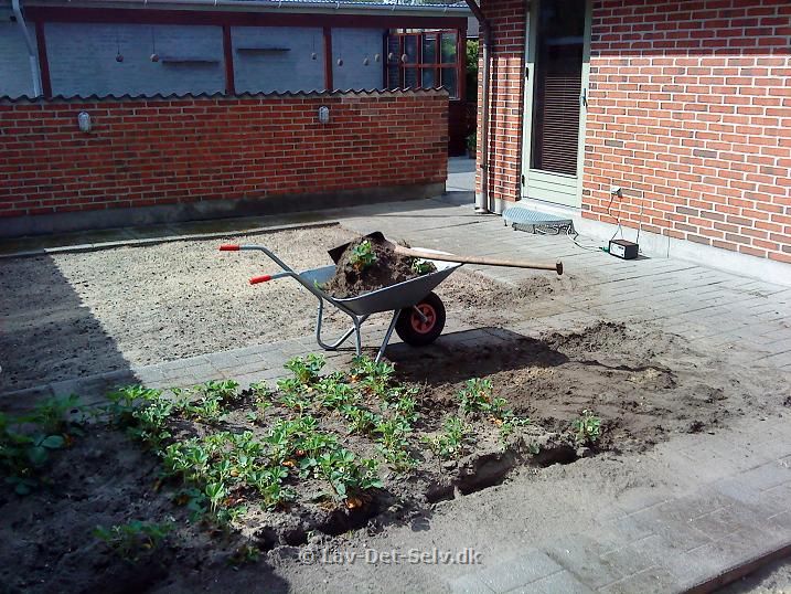

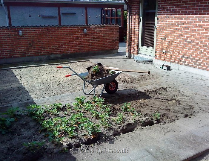

Ny Træterrasse
Højbedene fjernet.

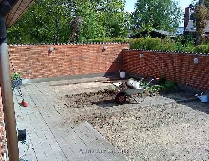

Ny Træterrasse
Højbedene fjernet.

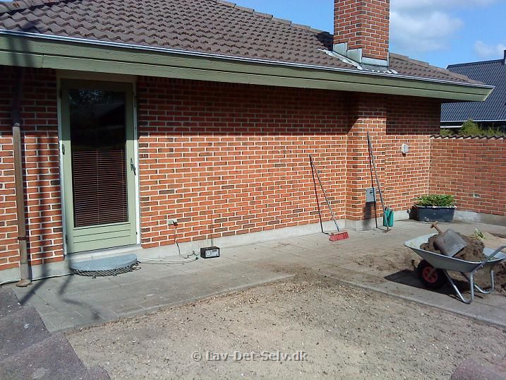

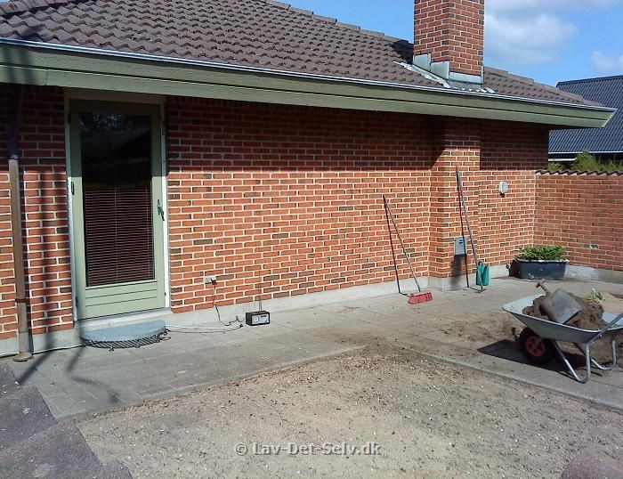

Ny Træterrasse
Jordbærene må lade livet.

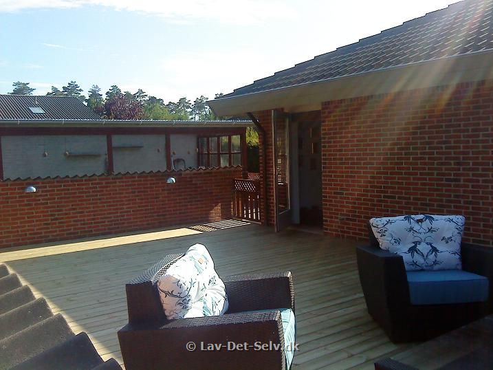

Ny Træterrasse
Færdig Terrasse med nye møbler og lamper.

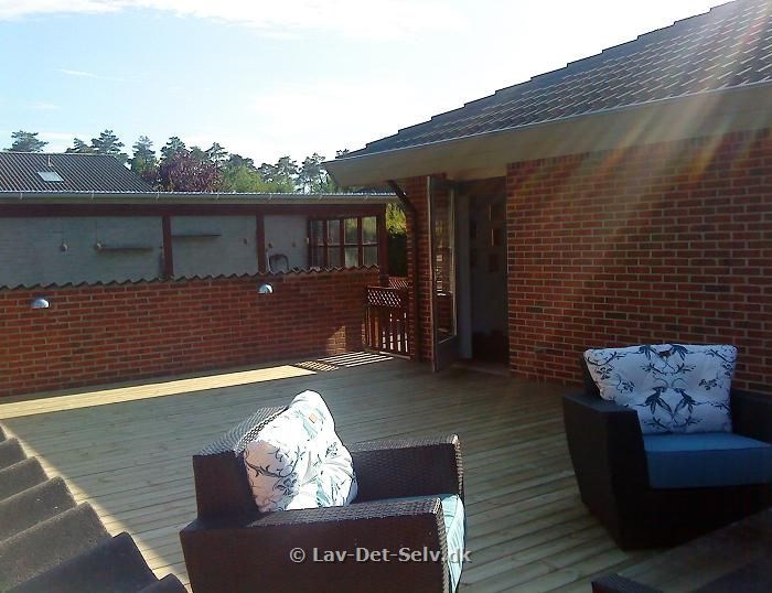

Ny Træterrasse
kamb skrev den 22-08-2010
Det ser rigtig flot ud - havde nok selv valgt noget hårdt træ i stedet..
Kasper_Munch skrev den 22-08-2010
Jow tak, det havde jeg også valgt hvis jeg var millionær :-)
JørgenE skrev den 24-08-2010
Flot - det ser hyggeligt med træ. Et par store krukker vil sætte prikken over i'et
jbr skrev den 24-08-2010
Det ser rigtig godt ud.
Heidi77 skrev den 05-09-2010
Vil også gerne springe ud i det, men bliver den glat når det har regnet? Ser ellers super godt ud :-)
Kasper_Munch skrev den 06-09-2010
Heide77, nej den bliver slet ikke glat selv om den er våd. Det vil den jo nok blive når de kommer alger med tiden, men de kan jo nemt renses af når den tid kommer.
