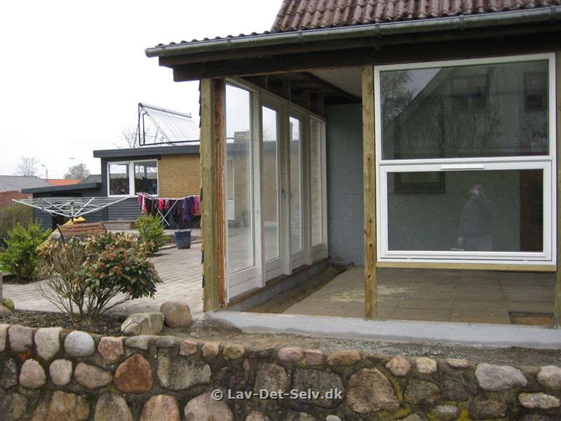

Udestue projekt

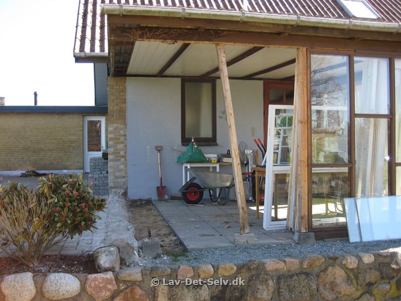

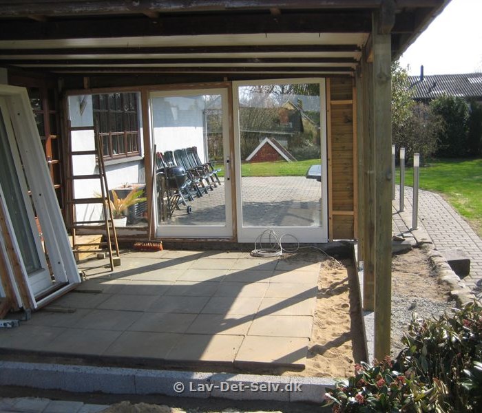

Det gamle bliver fjernet

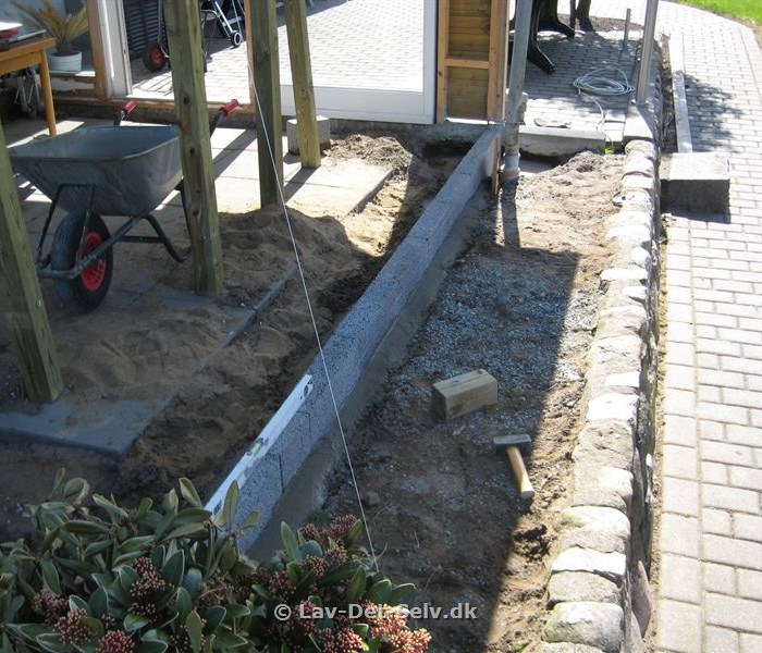

Udestue projekt

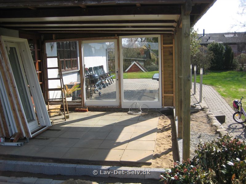

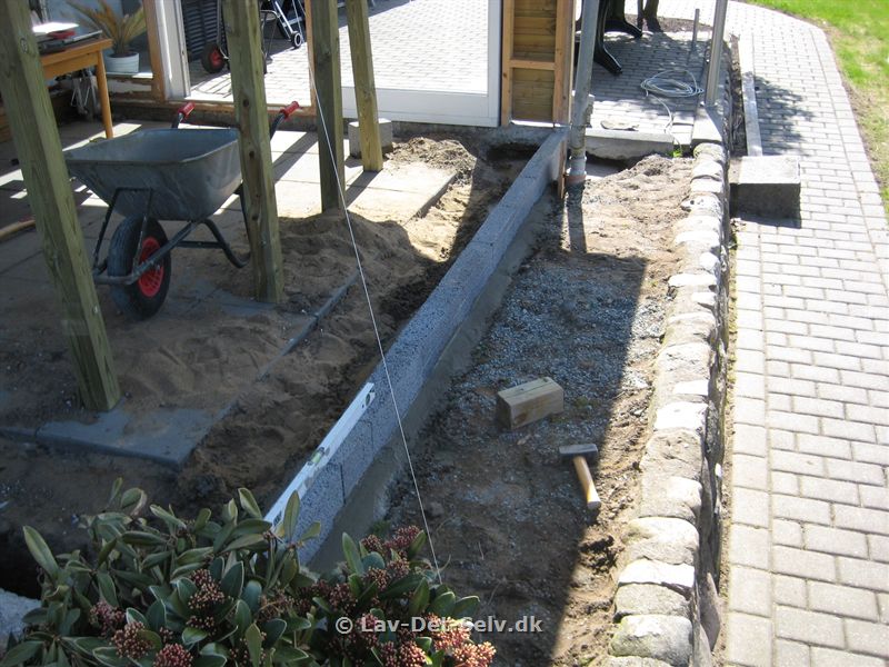

Der graves ud til sokkel

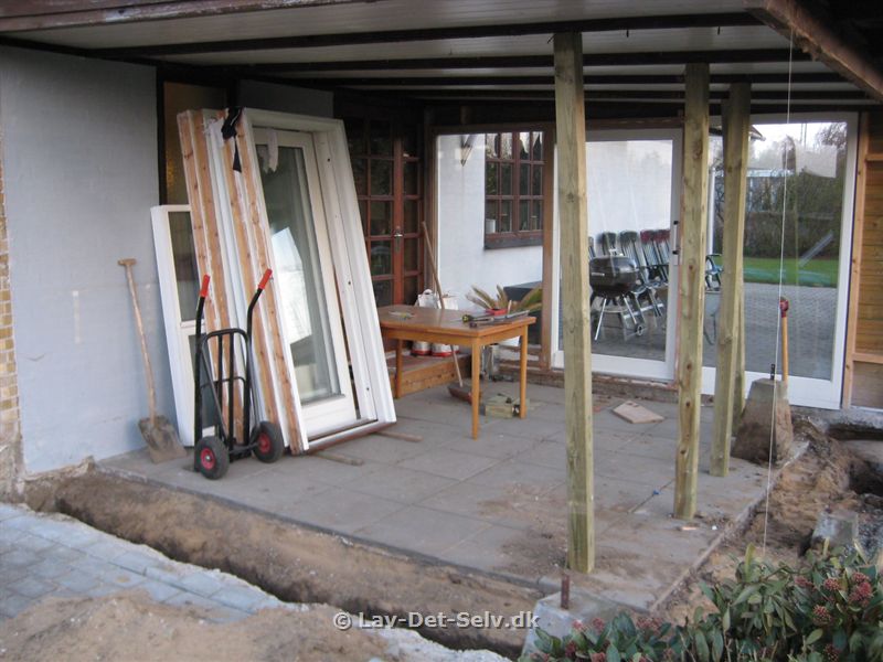

Udestue projekt

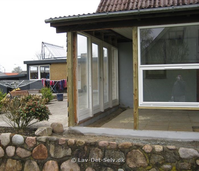

ny sokkel sat

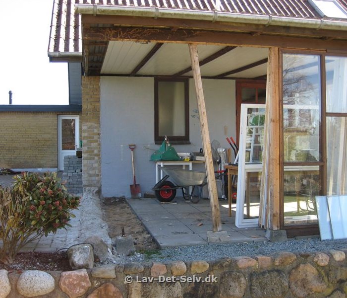

Udestue projekt

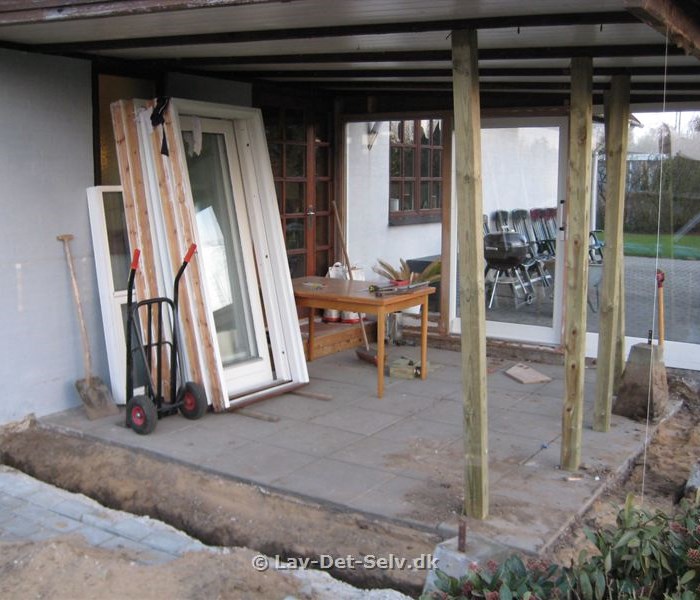

Nye stolper sat op
Udestue projekt
elementer monteres

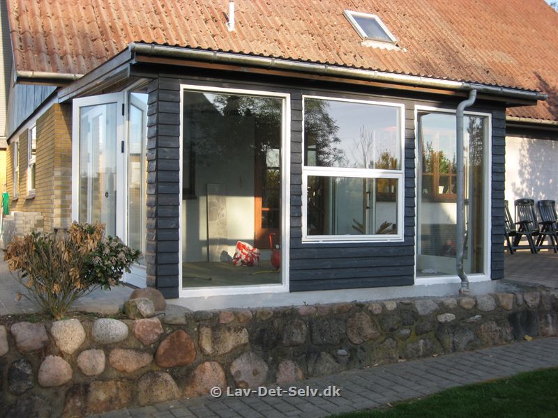

Udestue projekt

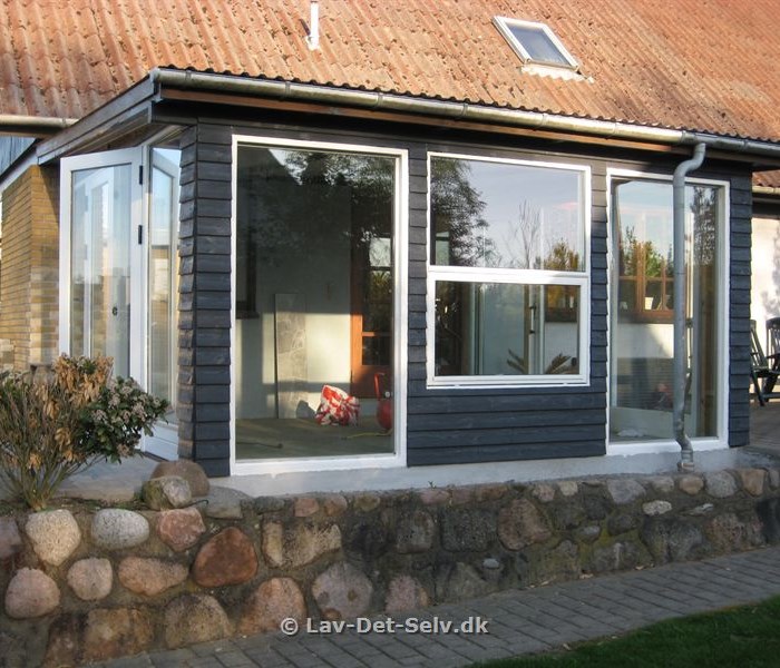

Der er kommet beklædning på

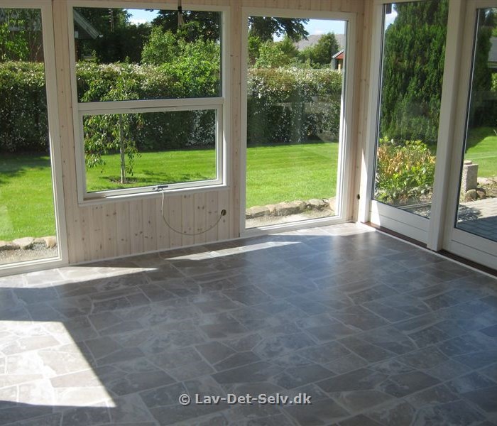

Udestue projekt

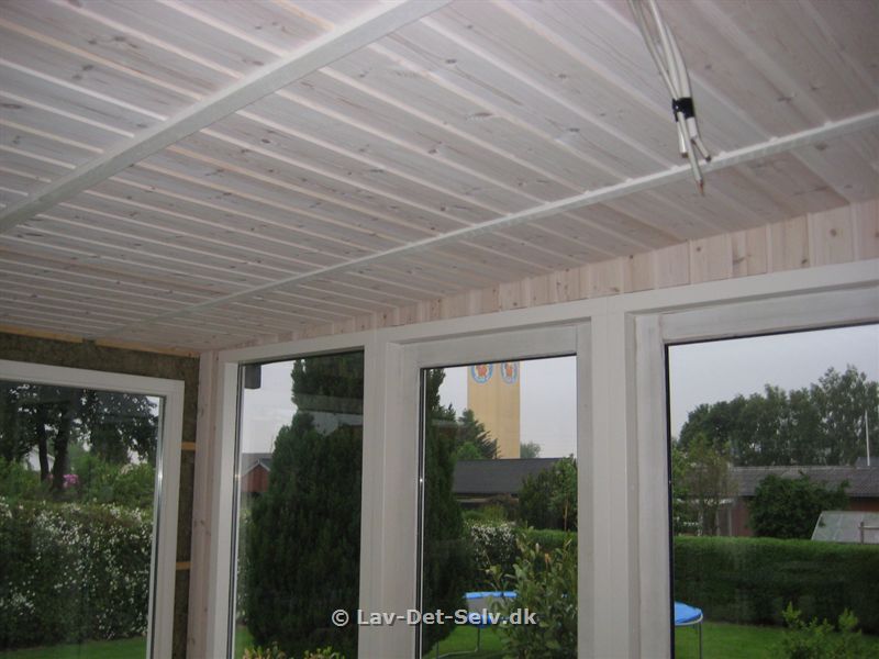

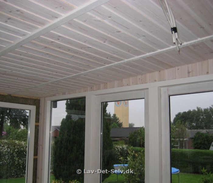

Nye lofter og isolering
Udestue projekt

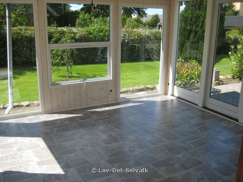

Nyt gulv - på ny betondæk og isolering
RH skrev den 20-08-2010
Det er godt nok blevet lækkert.
kamb skrev den 21-08-2010
Det er da blevet betydeligt mere brugbar.. Der er sidenhen også kommet ny tagrende og nedløb - det så jo lidt dumt ud midt i et vindue :-)
ktm skrev den 01-09-2010
Flot!
maskinsnedker skrev den 13-09-2010
Flot udestue, og god udnyttelse af solvarmen til resten af huset. Får helt lyst til at gøre det efter, man behøver slet ikke de ellers så dyre udestuer der er i handelen, selv gjort er vel gjort, så tillykke med den den får i meget glæde af.
Sniffer skrev den 19-09-2010
Hvor meget isolering har du i den??? Har du noget varme på om vinteren??? Er skide misundelig.......Den er flot..
kamb skrev den 29-09-2010
@sniffer Der er 150mm i loft og 100mm de få steder der er væg. Nu har vi ikke haft den så længe endnu, men indtil videre har jeg haft tændt el-radiatoren ½ time i alt - 10 min inden vi skaulle spise, bare for at komme op på 22 grader :-) Men en dag hvor solen skinner, som i dag, behøver den ingen varme, der er 25 grader og det holder hele aftenen..
HannahG skrev den 23-04-2012
Hej kamb - vi er i gang med et lignende projekt - har du lagt de nye fliser direkte oven på de gamle - eller støbt et lag beton oven på de gamle fliser?
