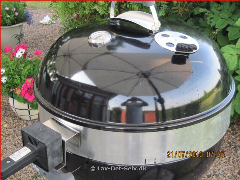

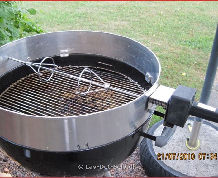

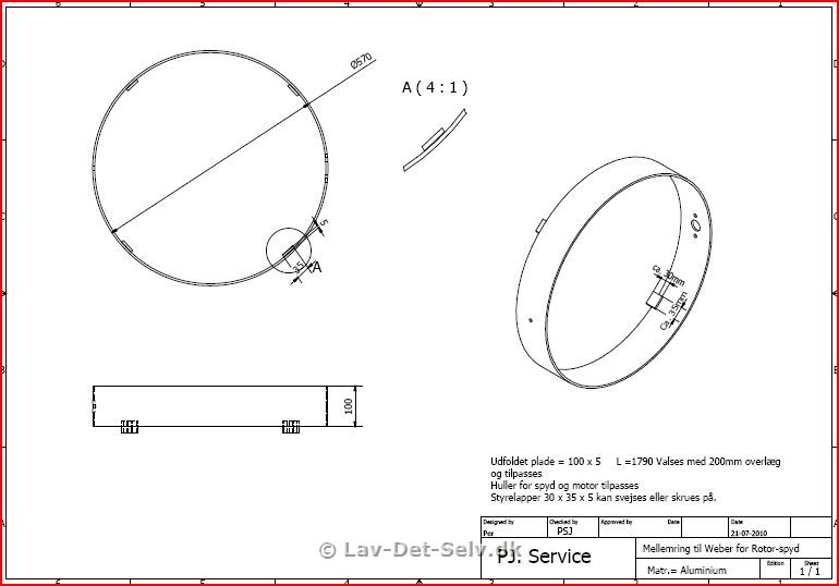

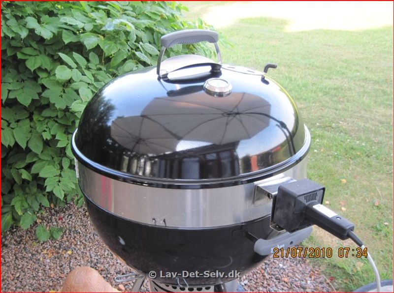

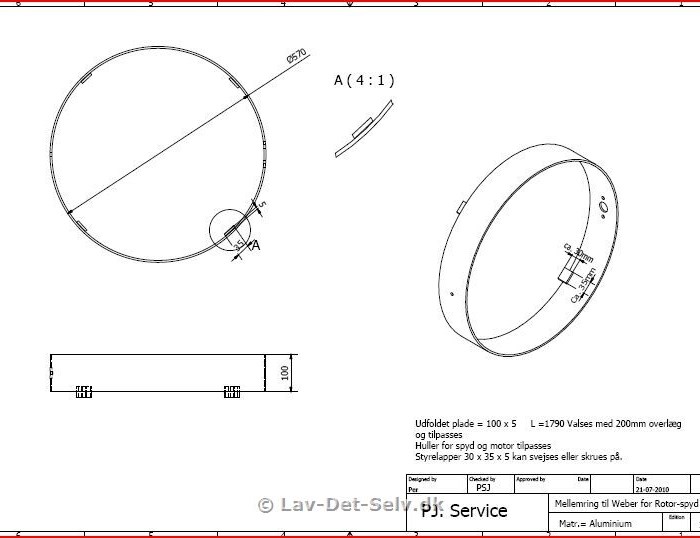

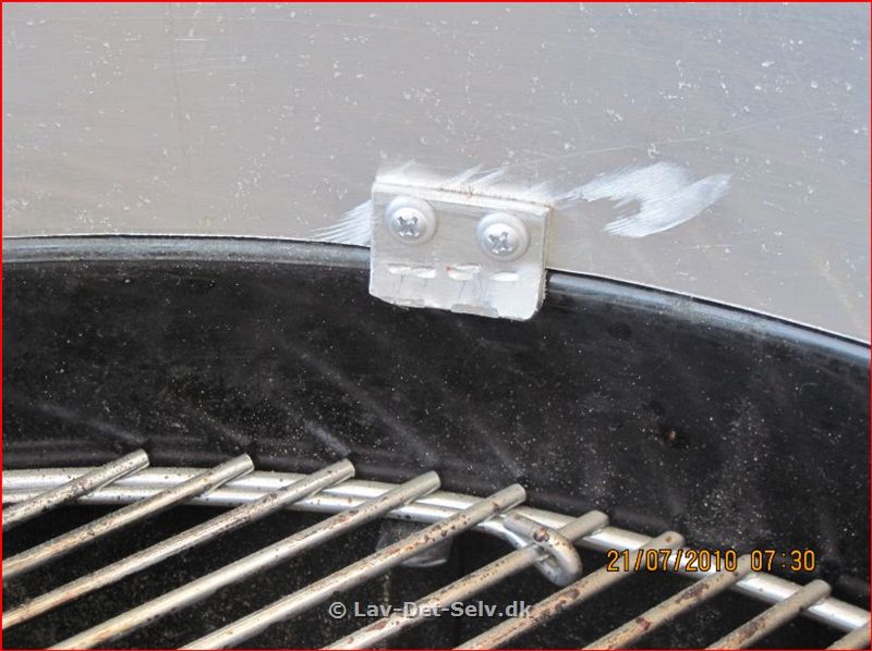

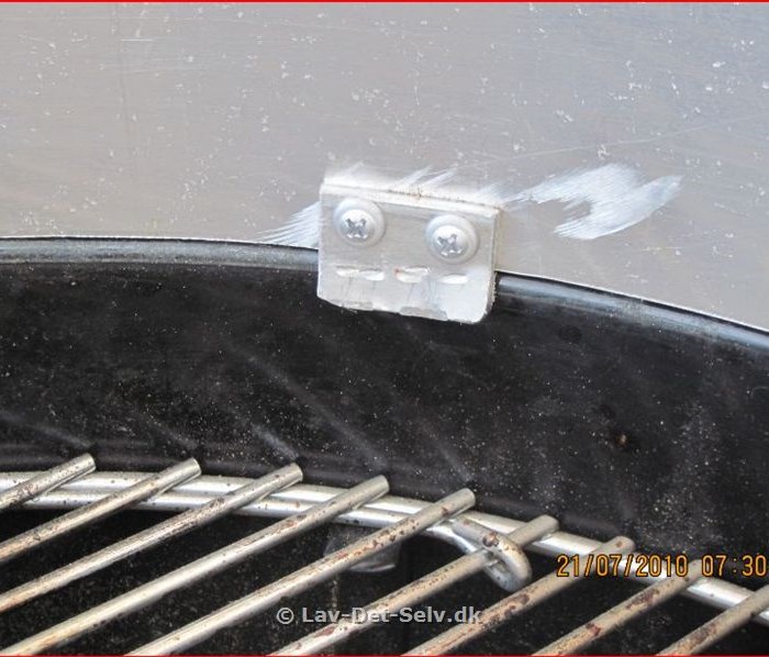

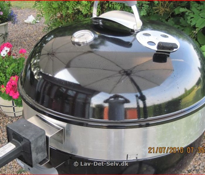

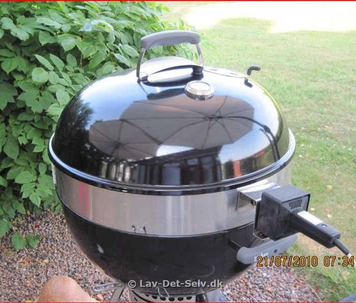

Jeg har lavet en mellemring til min Weber, så jeg kan montere en grillmotor med spyd, alu-pladen købte jeg hos den lokale jernhandel for 30,-kr. Motor og spyd er fra et ældre Voos-komfur. her er nogle billeder og en tegning hvis der er andre der har lyst til at lave en selv. Weber har noget lign. til der nette pris af 999,-kr

Grill projekt
Tegning.
Grill projekt
Styretap
Grill projekt
Monteret
Grill projekt
Det virker
Grill projekt
Med låg

Ja, det er en fin idé. Kunne evt. laves lidt højere, så kunne man også rotere en 5-6 kg. kalkun, som jeg af og til laver på Weberen.
54jensen skrev den 31-07-2010
Hej JBR. Man kan bare lave den i den højde som man syntes, men uden rist er der god plads. ps. håber tegningen kan bruges.
jbr skrev den 05-08-2010
Ja, det med risten er jo rigtigt. Men det var mere for at få lidt afstand til briketterne. Men det får man jo alligevel når man griller indirekte. Hvor kan man egentlig få fat i motor og spyd, hvis man ikke lige har et gammelt komfur med disse ting stående?
