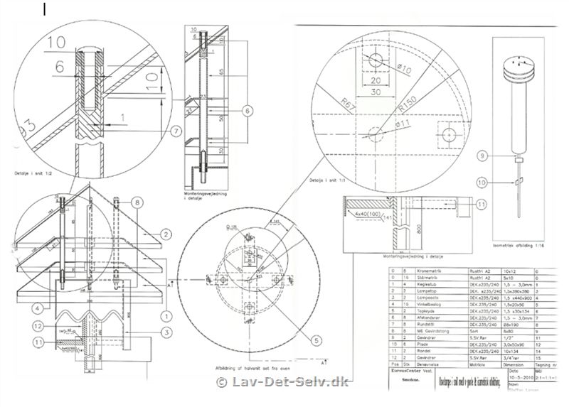

 Det er havelamperne som jeg næsten er færdige med. Mangler strøm installation og få dem tilbage fra galva.. Vil gerne høre nogle gode ideer til den nemmeste måde at undgå krybestrøm og evt. kortslutninger.

Det ser da fint ud hvilke materialer har du tænkt dig at bruge? og vil du selv stå for fremstillingen?
Smeden 78 skrev den 13-06-2010
Ja jeg er næsten færdig med projektet. Jeg har brugt dekaperet fe 235/240 til skærmene og cylinder(lampe satsen) og rustfri a2 til afstandsrørene Cylinder,skærmene og jordspyd er sendt til gavanisering efter jeg har af renset dem i bremserens... Nu er det næste som jeg skal igang med strømmen. Arbejder lige nu med at finde en nem løsning for at undgå evt. kortslutninger...
maskinsnedker skrev den 14-06-2010
Kan du ikke bruge krympeflex, det kan købes billigt i Biltema for at undgå kortslutninger. Dekaperet hvad er det for noget? fe ved jeg hvad er. Får vi billeder af det når det er færdigt?
Smeden 78 skrev den 15-06-2010
Dekaperet betyder bare olieret metal/ jern. 235/240 er kvalitet og hårdhed. skal nok sætte et billede ind.
maskinsnedker skrev den 15-06-2010
Tak for det så lærte jeg også lidt i dag, og glæder mig til at se nogle fotos.
Smeden 78 skrev den 17-06-2010
Vedr. to Havelamper Jeg har et par problematikker som jeg håbede der var nogle som kunne være behjælplige med vedr. indstalationen af strøm. Problematikker: Skal pæren være beskyttet af glas? Findes der evt. andre løsninger (fatninger/pærer? Kan jeg serie forbinde dem? har jeg gjordt klogt i at vandet kan løbe væk? Hvilken vej er det bedst pæren vender? Lampen består at en top kegle med 2 efterfølgende keglestubbe. Lampen er desuden blevet gavaniseret.
maskinsnedker skrev den 23-06-2010
Glas med en gummi pakning omkring lyskilderne vil uden tvivl være godt og vend dem nedad så du undgår fugt i fatningen, men det med at forbinde dem har jeg simpelt hen ingen ide' om hvordan du skal gøre dette.
