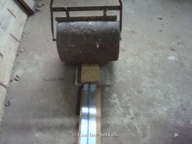

 nå, men jeg har skåret nogle i strimler,  jeg har lavet om til sunstrips. Ved hjælp af en 10 mm stålstang, en brædt et par lister i hård træ og en havetromle fyldt med sand kan man forme strimlerne så de passer stramt om et 10 mm kobberrør.

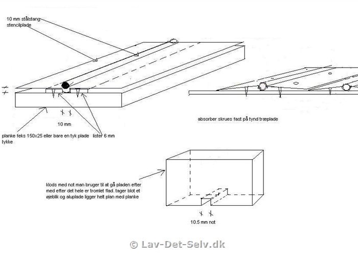

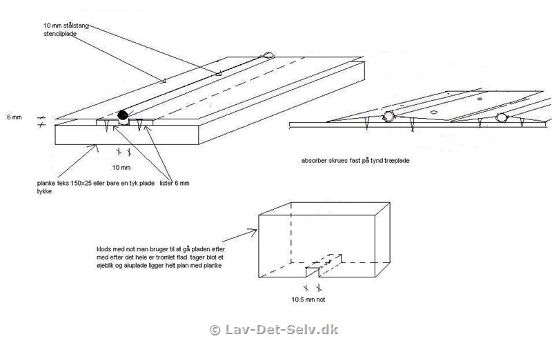

tegning af form

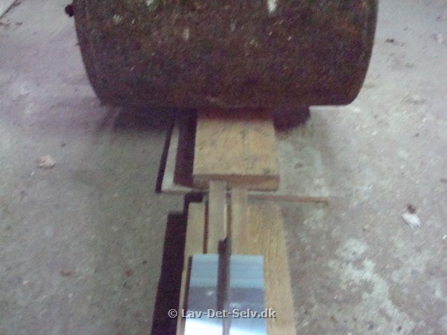

læg planken med lister så der dannes en not. læg stencilplade hen over og stålstangen oven på,lige over noten og kør en tur over med havetromlen og tilbage igen. så har stålstangent presset aluminium i form.

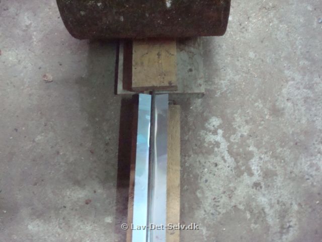

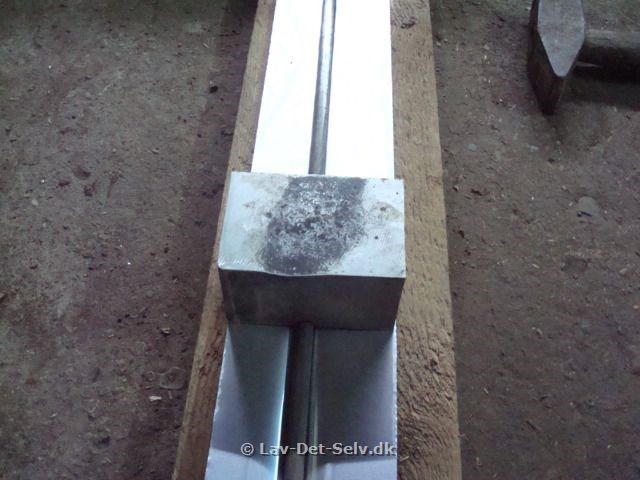

Gå pladen efter med en klods med not, således aluplade ligger plan med planken.

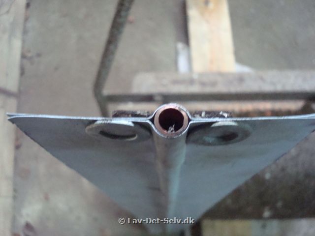

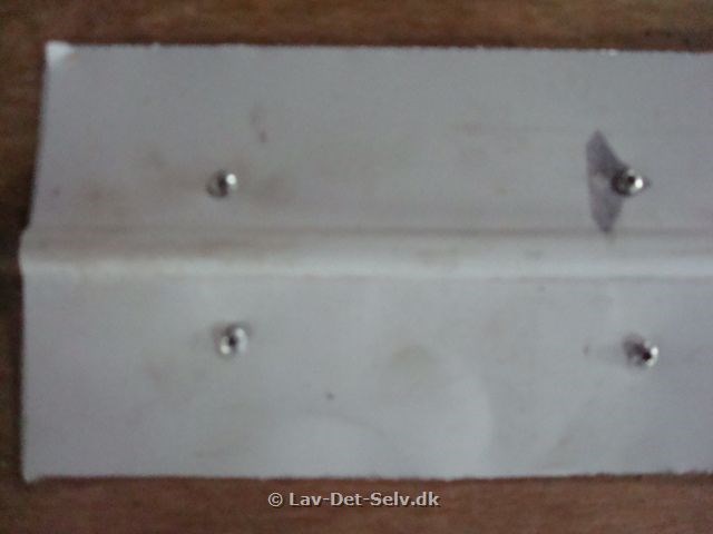

En strips på den ene side og en strips på den anden side. Så har kobberrøret fuld kontakt hele vejen rundt. Inden man samler det hele kan man lige pensle med noget kobberfedt ned i sporet. så er man ihvertefald sikker på at der er god termisk kontakt.

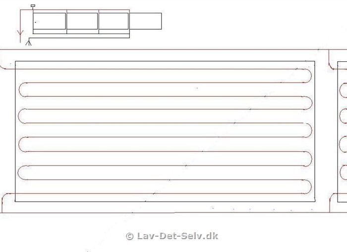

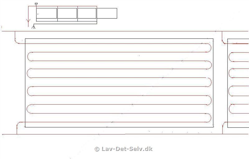

Så bukker man 25 meter kobberrør i facon og lægger det til rette på en træplade. Den ene alupladeligges under røret og den anden lægges over røret og det hele skrues fast på pladen. Sørg for at kobberrøret ligger så lige som muligt og læg ikke rørene helt parrallelle men gør så de stiger en anelse så er man sikker på at få alt luften ud.
