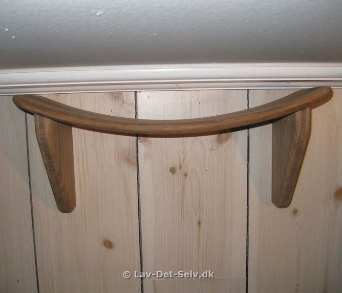

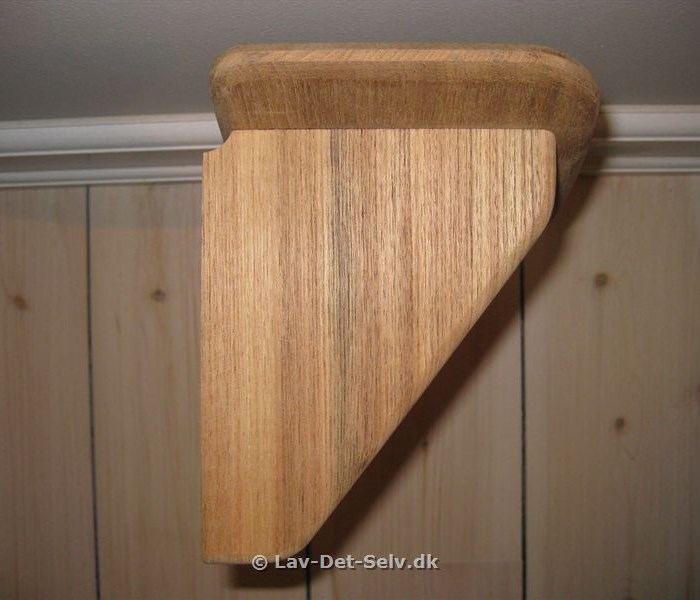

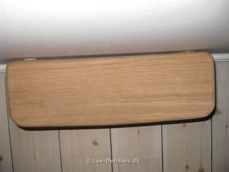

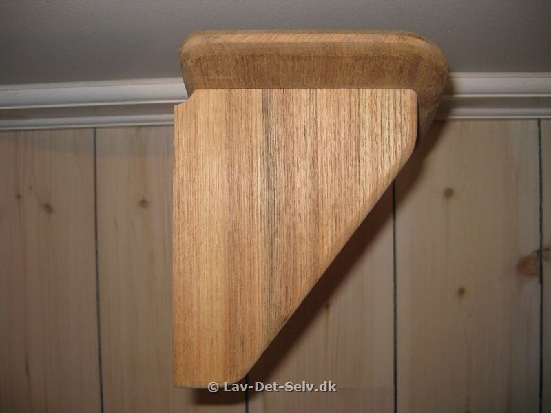

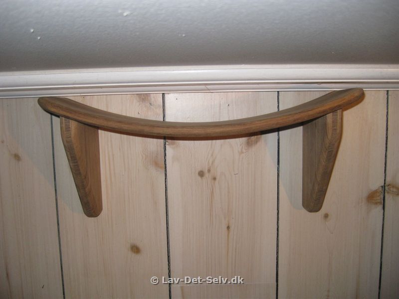

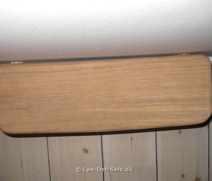

Her er et par billeder af min nye lejder. Jeg har desværre kun billeder af det færdige resultat. Selve trinnet er lavet af 4 stk, 4mm skaller som jeg limede med en pu lim og formspændte over en x-finer skabelon. Så mangler den bare lak og at blive gjordt skridsikker.

Det er svært at se, men forkanten buer lidt så den er ca 15 mm bredere på midten.

Det er en øl holder,når det ikke blæser. :-) Og når skibet ligger lidt skråt når, man sejler, kan man stadig træde lige.
mkh skrev den 16-05-2010
Øj, så var jeg ikke helt gal på den, den er altså fin.. rigtig flot stykke arbejde... Har du selv bukket det træ? eller skåret ud fra en større klods...
