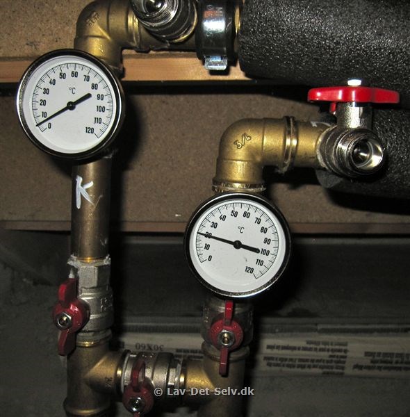

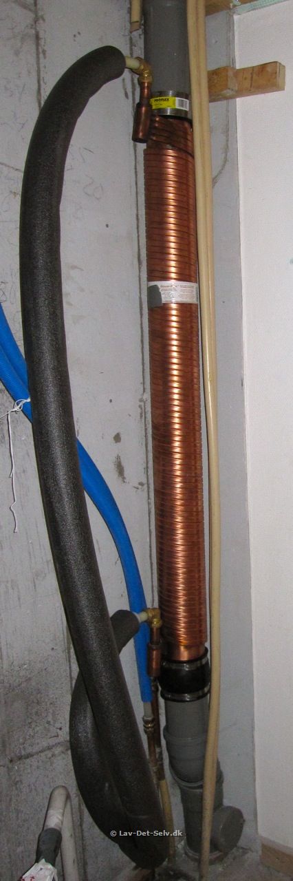

Udnyttelse af varmen der ellers spildes i afløbet kan gøres på denne her måde. Ca 50% af vandet fra brusebadet genvindes, da indløbstemperaturen her er 5 grader, som opvarmes til 20 grader af vandet i faldstammen (fra badet), før det til sidst opvarmes de sidste 15 grader, fra 20 til 35 grader som badet kører med når dette billede er taget.

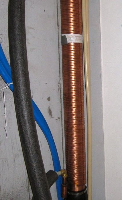

Modellen i billeder her er fra Canadiske "Renewability", som kan købes i Sverige gennem Ekologivaruhuset (pt ingen forhandler i Danmark). Jeg valgte den her da de små rør er parallelt firestrenget, for at sikre tilstrækkeligt med vandgennemstrømning selv ved større forbrug. Men der er også andre fabrikater af 'drain water heat recovery' varmevekslere, og det bruges specielt i USA og Canada.

'Renewability' drain water heat recovery varmeveksler, som erstatter en del af faldstammen

Venstre: Temperatur ind Højre: Temperatur ud (af varmeveksler)
