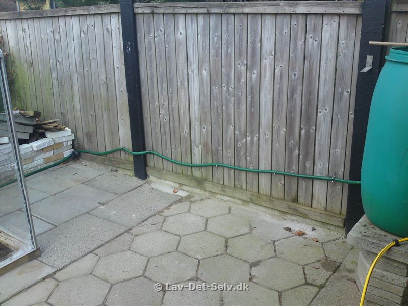

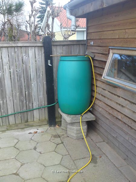

Tønden hvor vandet fra tagrenden falder ned i.
Automatisk drivhus-vanding.

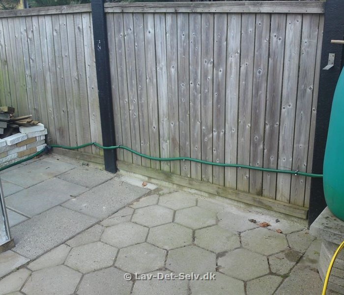

Slangen som går i en lille grad ned ad.

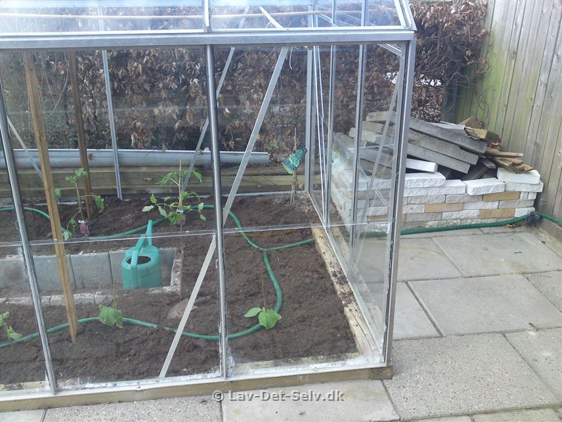

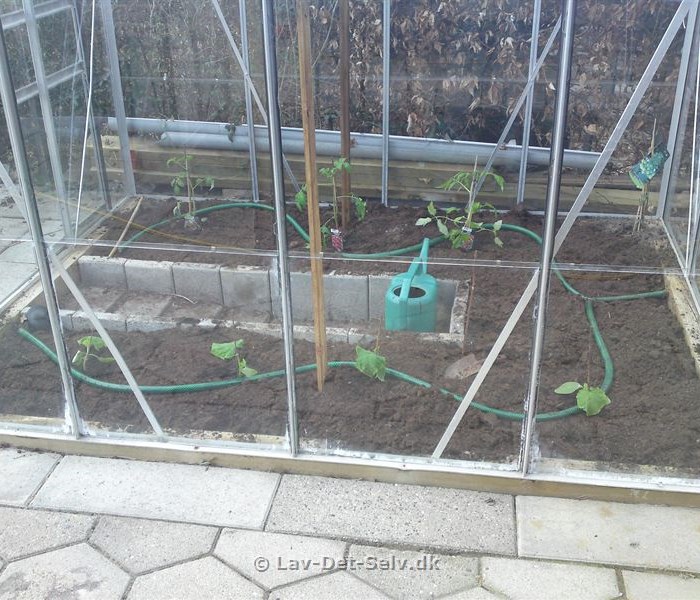

slangen hvor den deler sig i to og går ind i drivhuset.

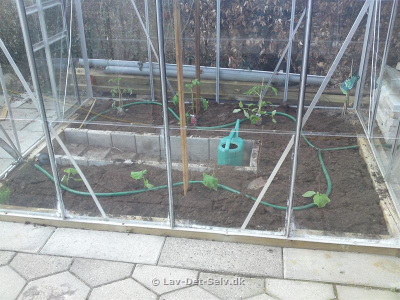

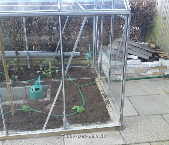

Her kan i se hvordan slangerne ligger.

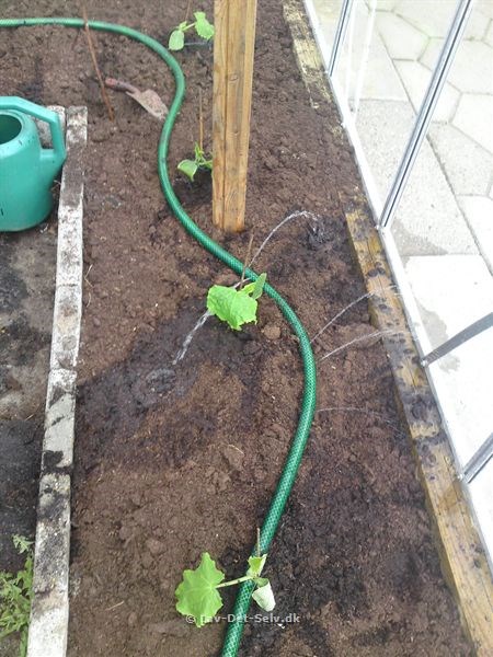

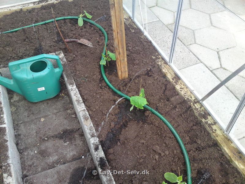

ALLLLT for meget tryk på. Godt man kan stille det:-)

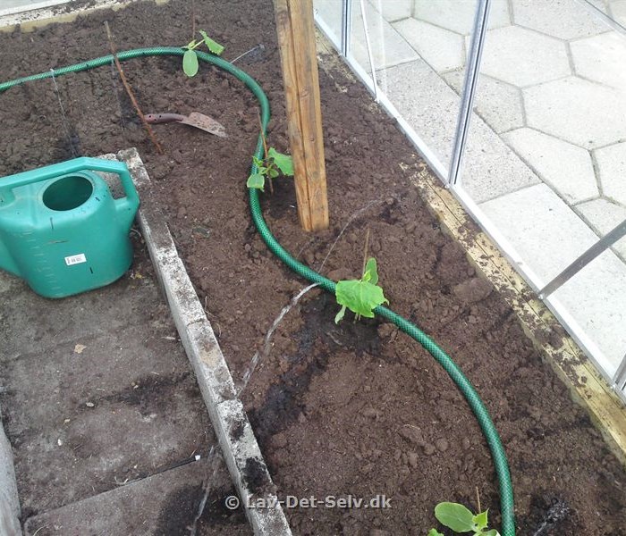

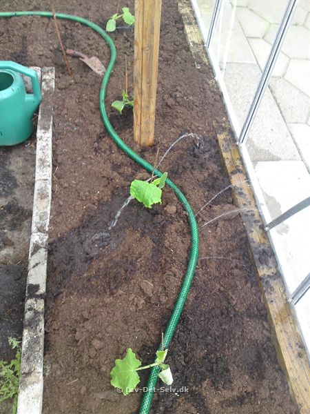

Så bliver der vandet...

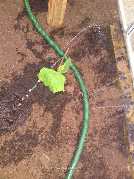

Og mere vand.

Tillykke med det er da rigtig gør det selv arbejde, og det fine ved det er at det ikke har kunnet kostet alverden i kr.Fint lavet & en go' ide' skulle jeg komme med en kommentar: ville det nok være en stump nedløbs-rør og et låg på tønden men det er jo bare en lille detalje.
mkh skrev den 17-04-2010
Det ser jo fint ud, en ide ville måske være at hæve slangen små 10cm fra jorden, og så prikke en masse små huller med en nål, så der kommer støvregn, det var sådan jeg lavede mit.. rart at se det køre uden pumpe, så fancy er mit dog ikke....
Håndværkeren skrev den 17-04-2010
Tjah jeg ville jo grave slangen mindst 10 cm. ned i jorden, for på en varm sommerdag vil en meget stor del af det vand du hælder ud på jorden fordampe inden det har gjort gavn. Kommer det nede i jorden gør hver en dråbe gavn.
Smeden 78 skrev den 17-06-2010
Idén er god. Ville også graven slangen ned.
