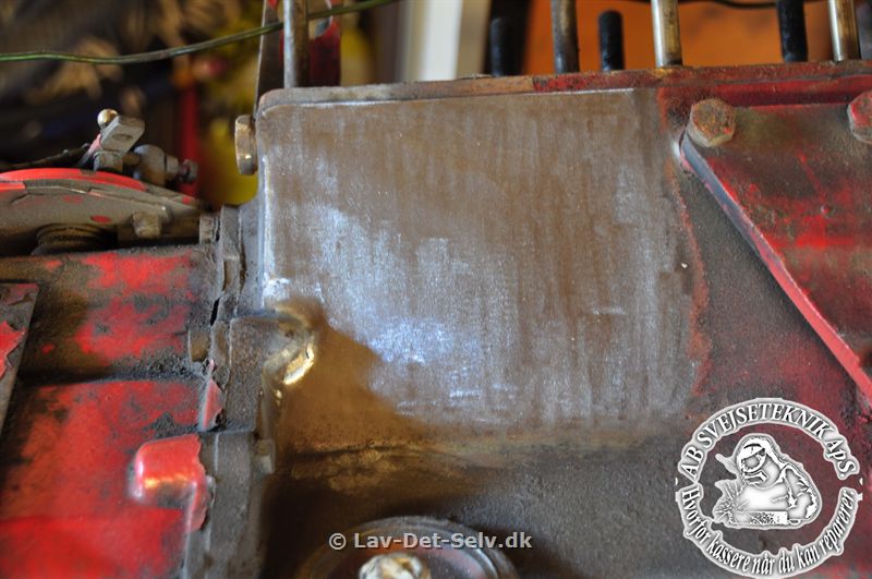

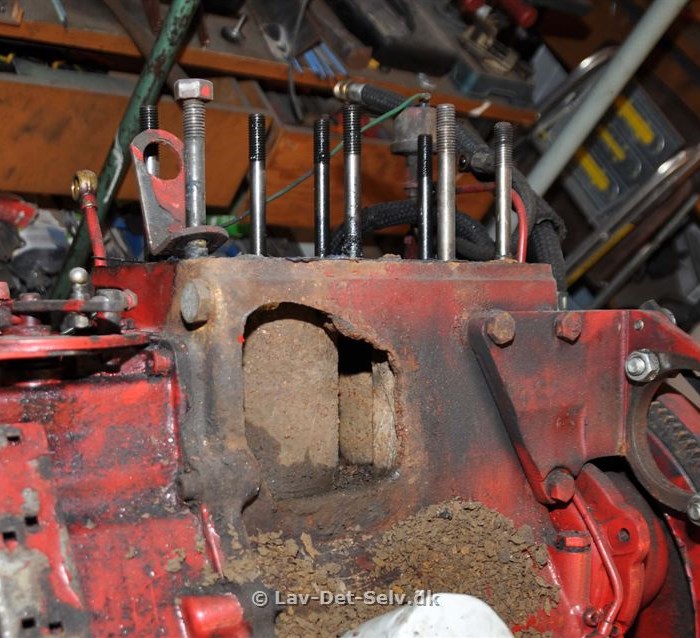

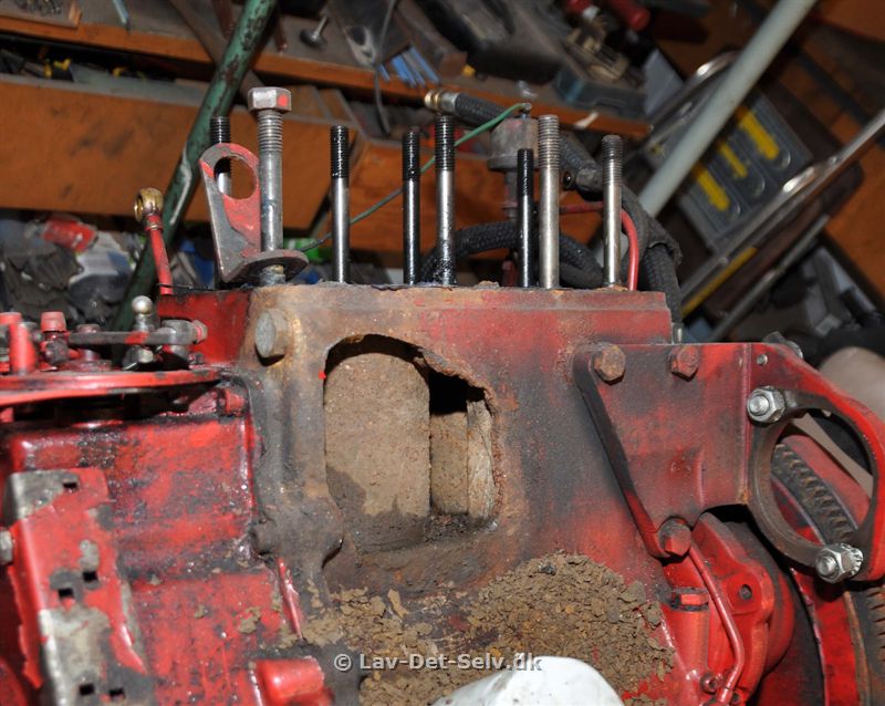

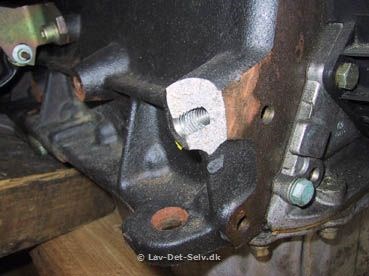

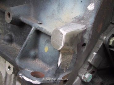

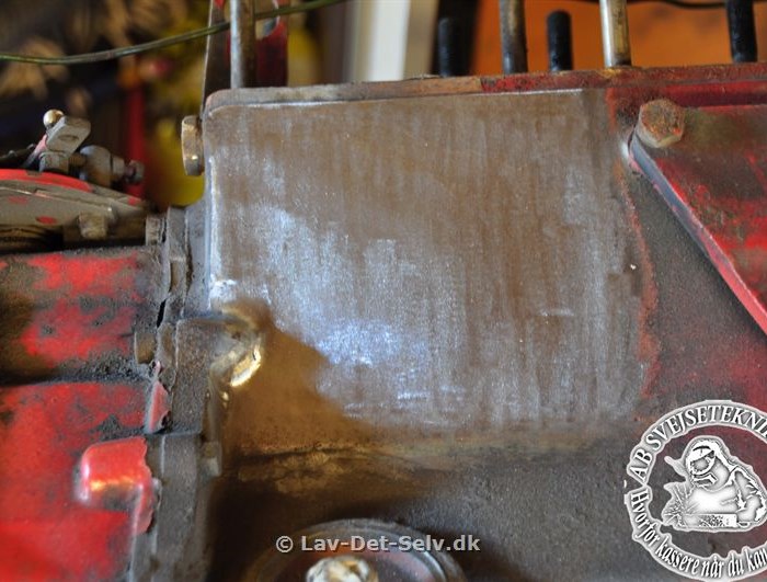

Motorblok med hul i.
Reparationssvejsning i støbejern
Motorblok efter rep.
studs der er brækket af.
Studs der er opsvejst.

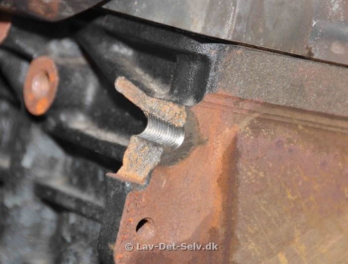

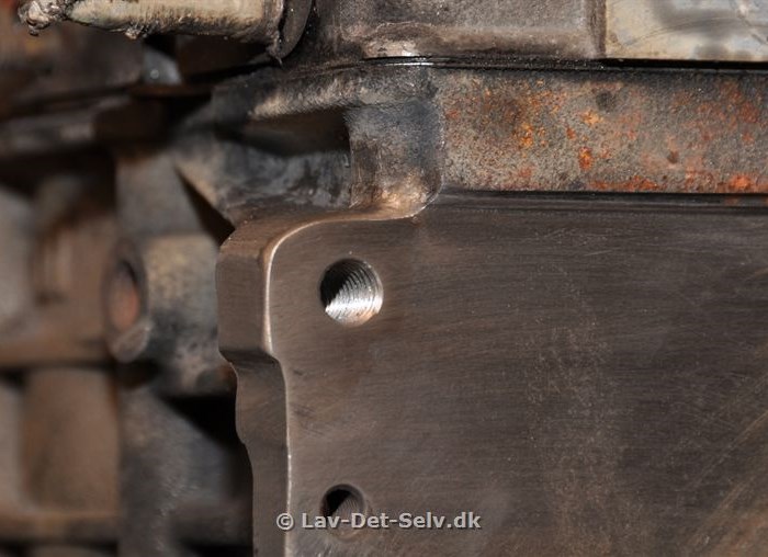

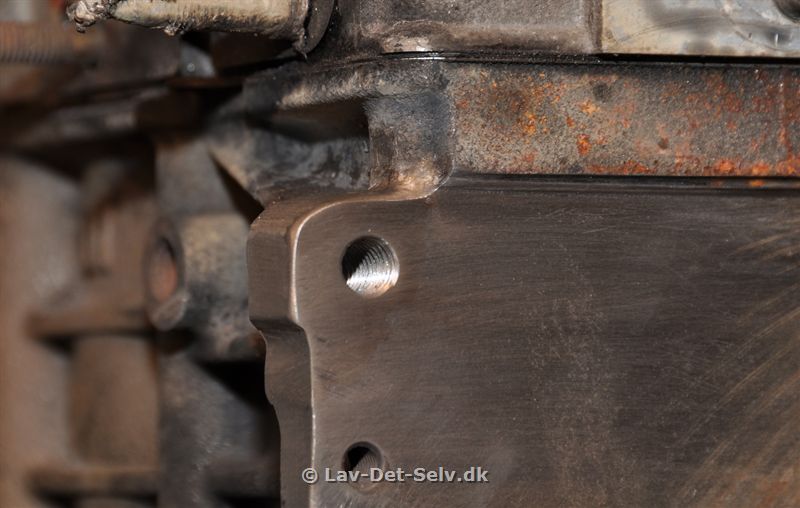

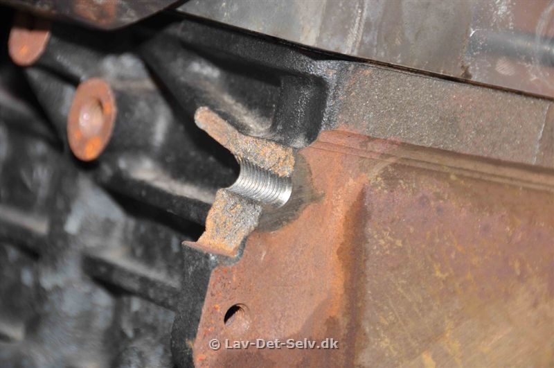

Halv gevindhul mangler
Halv gevindhul repareret.
