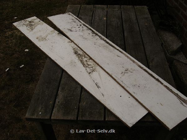

To skrammede krydsfinérplader.

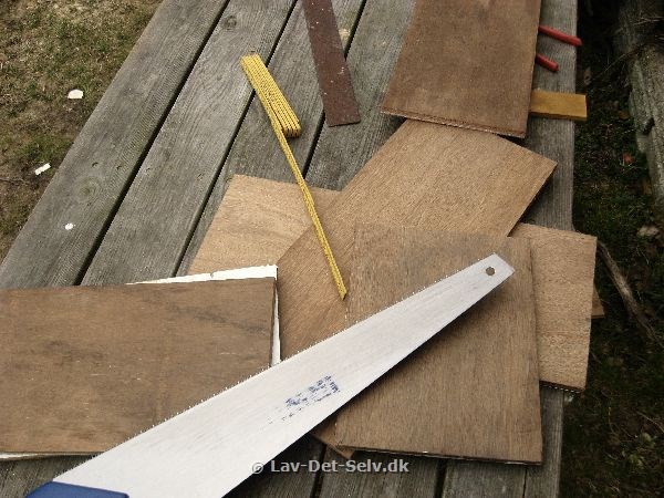

Pladerne er målt ud og savet op.

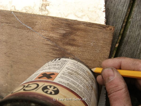

Endestykkerne får lidt kurver ved hjælp af en malerbøtte.

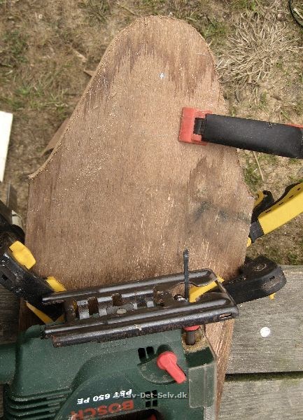

Enderne skæres ud med stiksaven.

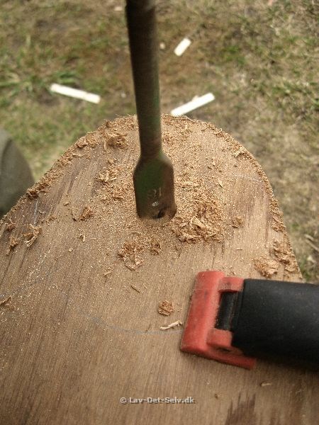

Et 16mm spadebor laver hullet til bæreremmen.

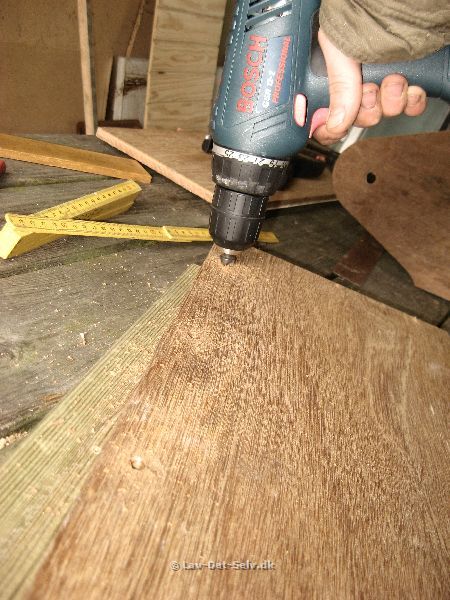

Jeg borer altid for og undersænker.

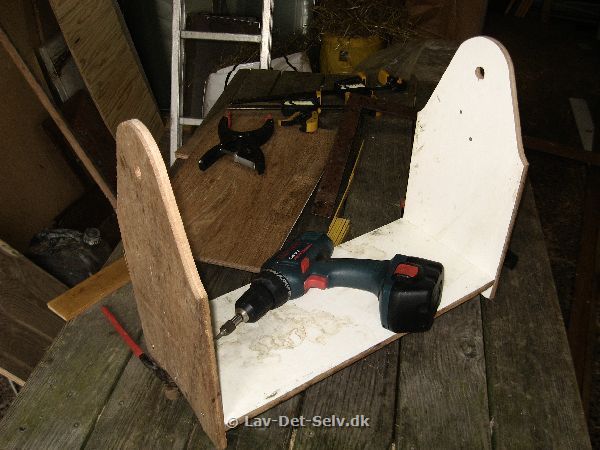

Enderne er monteret på bunden, der er hævet lidt.

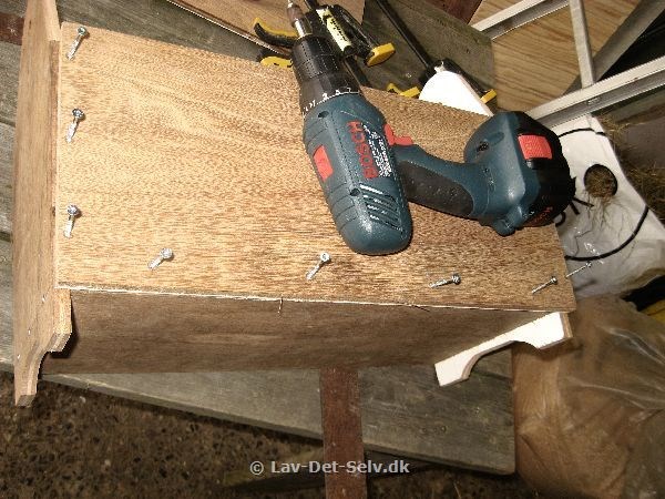

Siderne monteres.
