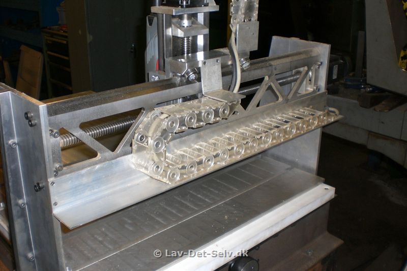

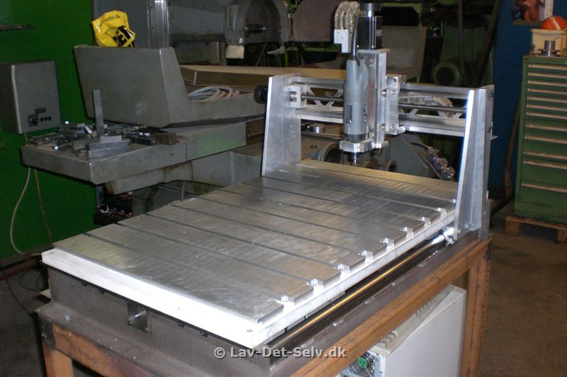

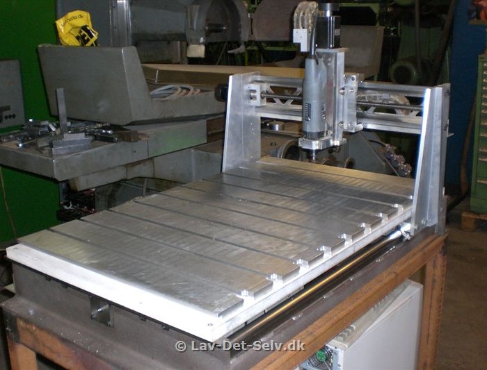

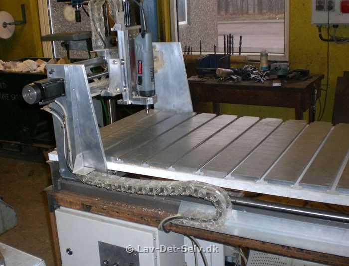

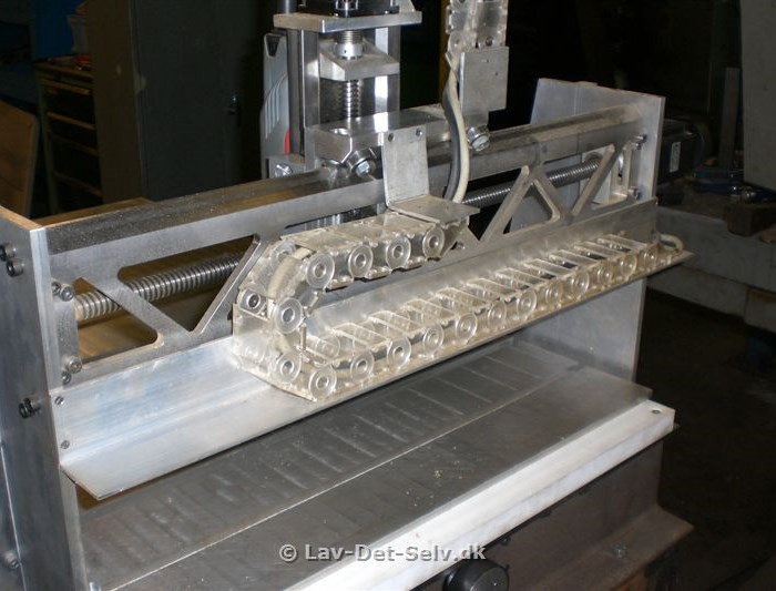

Et par billeder af hvad jeg har brugt en del tid på de sidste 7 måneder.
Næsten alt er lavet fra bunden. Jeg har kunne nøjes med at købe trapez spindlerne, styring/trafo og motorer og selvfølgelig Kress'en. Resten har jeg fået eller haft liggende. Det eneste jeg mangler nu er en anstændig spånsuger.
Og så har jeg selvfølgelig haft mulighed for at misbruge min arbejdsplads til at fremstille stumperne.
Hovedlinien i byggeriet har været undgå de rævedyre spindler og føringer som alle går så højt op i men ikke har brug for. Den fræser alu, messing og træ uden problemer og går 3000 mm/min i ilgang næsten uden op og nedkørsel uden at hikke i det.

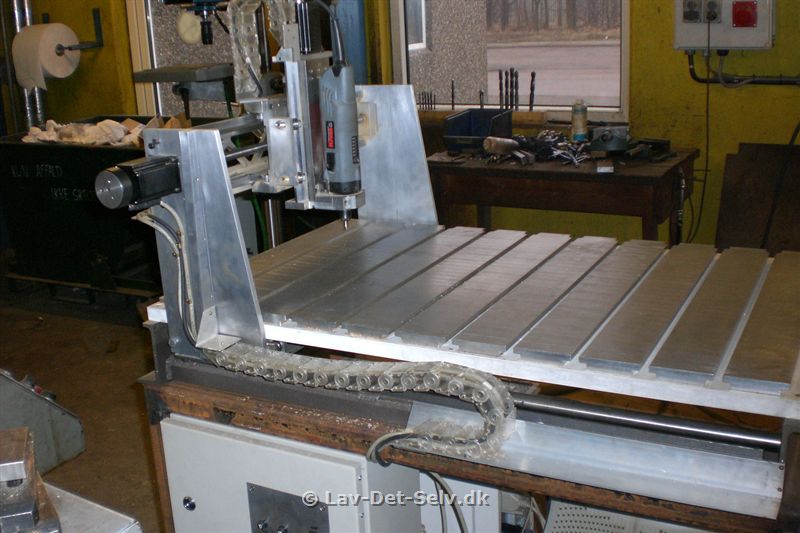

Hjemmelavede kabelkæder

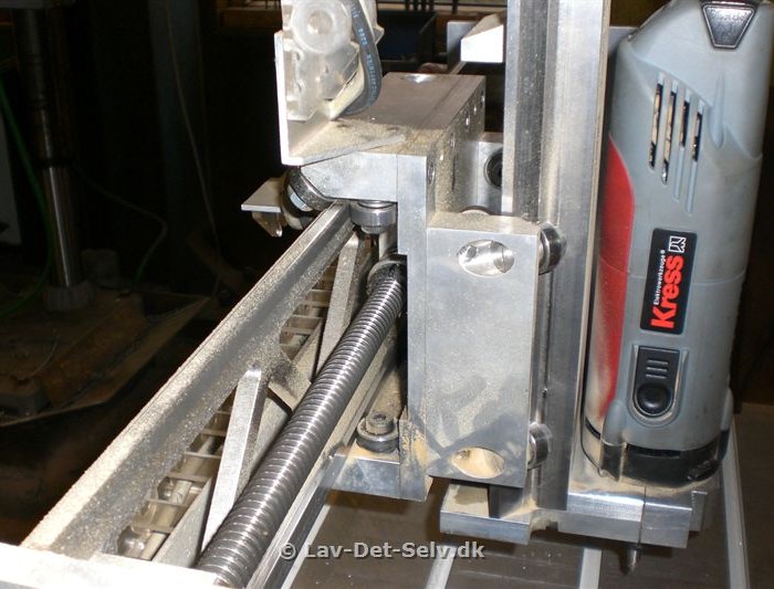

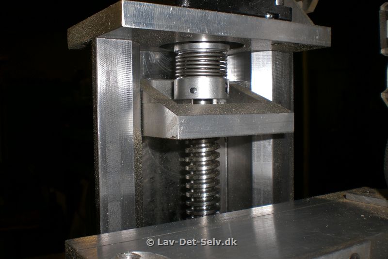

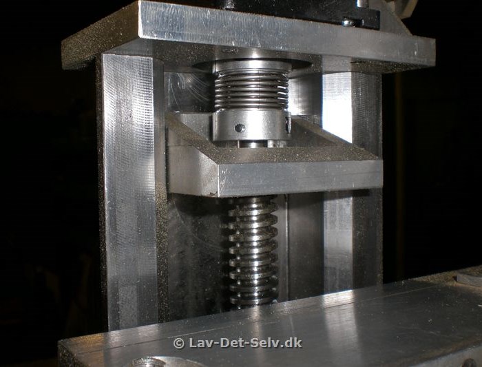

Z-akse spindel kobling

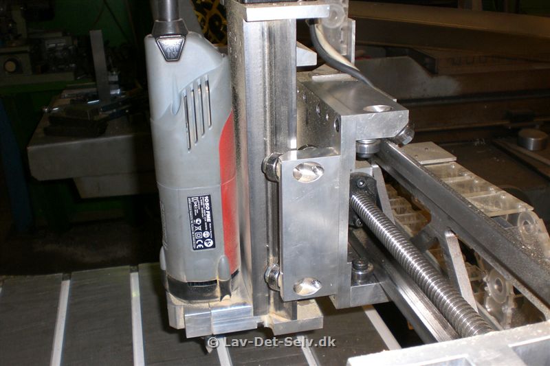

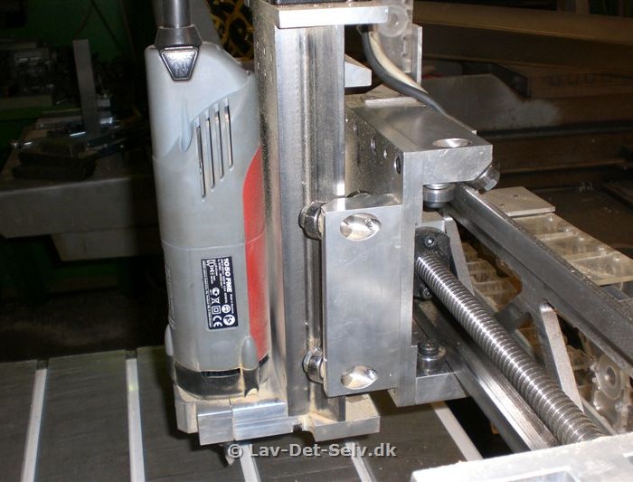

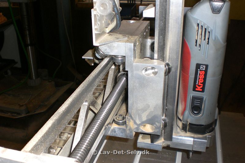

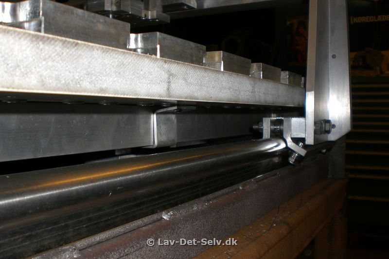

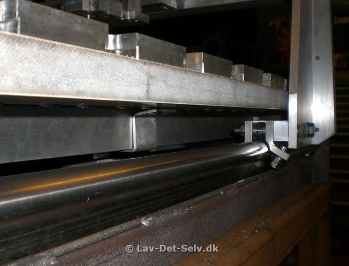

X-akse føring

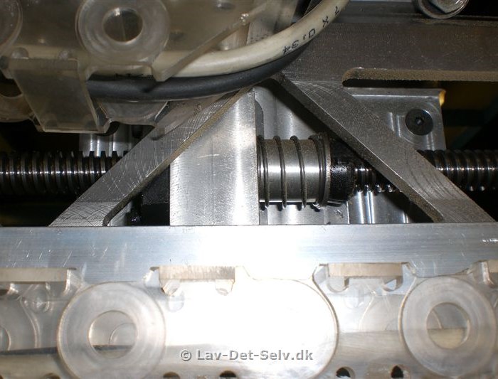

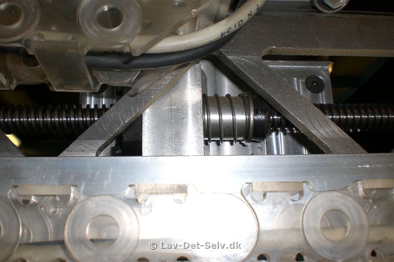

Y-akse spindel og møtrik
amu skrev den 18-03-2010
Nice lille maskine, ser ud til at være "rimelig solid" hvordan er tollerencerne på de arbejder den laver ? M.v.h. Allan
light66 skrev den 18-03-2010
Jeg vil tro at hvis jeg fræser en ø100 cirkel ligger den inden for 0.05 mm. I hvert fald godt nok til det jeg skal bruge den til :) light
amu skrev den 25-03-2010
Lyder bare helt fint, det burde da sagtens være til at leve med - vi håber med vores projeckt (CNC TABLE Overkill mach 2) at kunne komme til at prestere det samme, når vi en gang kommer så langt V.h. Allan
