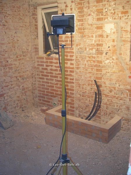

Gammelt dørhul er muret til og sokkel til vaskeskab er lavet.

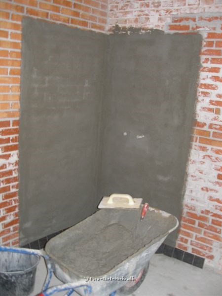

Væggene pudses op for at gøre den lige til fliser. Der skal monteres bruselåger så derfor opretningen.

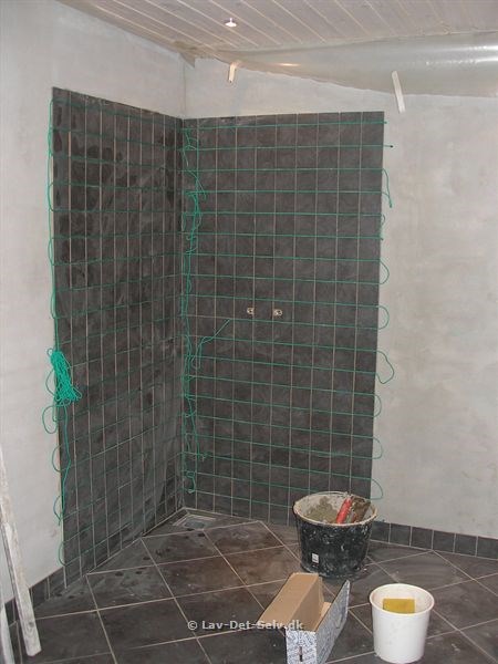

Badeværelse

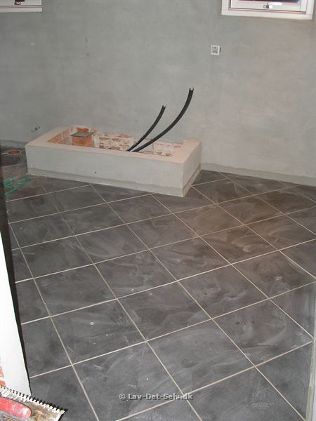

Så lægges der fliser.
Badeværelse
Og der sætte fliser ;-)
Badeværelse

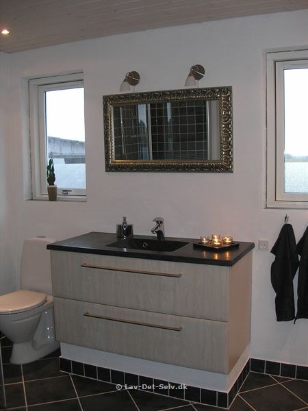

Så er der fuget, klar til maling og inventar.
Badeværelse

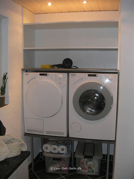

Vaskemaskine og tørretumbler. Muren til højre i billedet er bagsiden af det hul der blev lavet til køleskabet.
Badeværelse

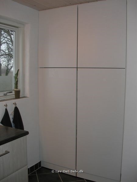

Så er der kommet låger foran vaskemaskine og tørretumbler.

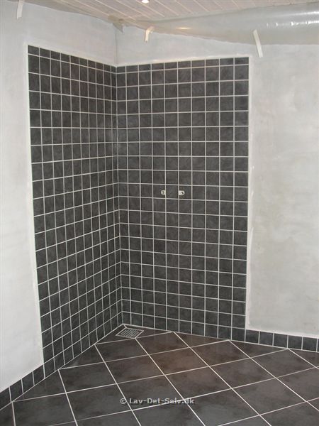

Badeværelse
Det færdige resultat.

kristian26 skrev den 18-01-2010
våd rums sikring / membrab ?
dan yh skrev den 29-01-2010
Ser flot ud :) som nævnt ovenfor håber jeg da at du fik lavet vådrumssikring :)
buick skrev den 01-02-2010
Mange tak for de fine ord. Ja der er selvfølgelig lavet vådrumssikring/membran. Kan da godt lægge de billeder på også, men syntes ligesom at det var det færdige resultat som var vigtigst.

csteinod skrev den 28-07-2010
hvordan har du sat lågerne fast til væggen? vil du ikke smide et billede ind af det? Ser super flot ud, i øvrigt!
