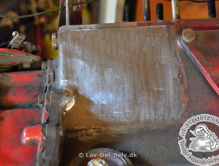

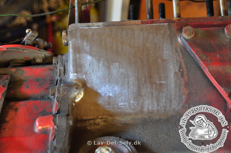

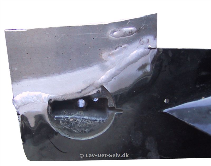

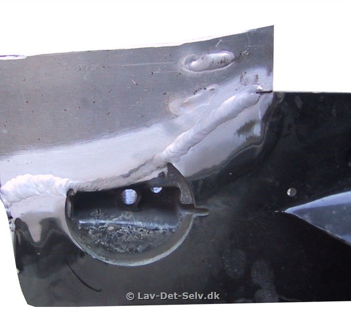

1.Rep af alu bådmotor.
Reparation...
2. Rep. af alu bådmotor

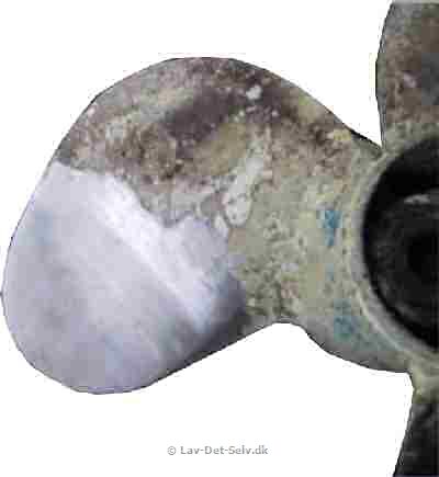

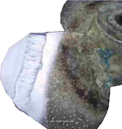

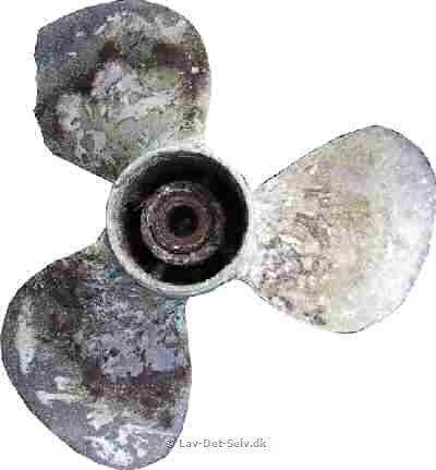

1. Rep. af alupropel.
Reparation...
2. Rep. af alupropel.
Reparation...
3. Rep. af alupropel.

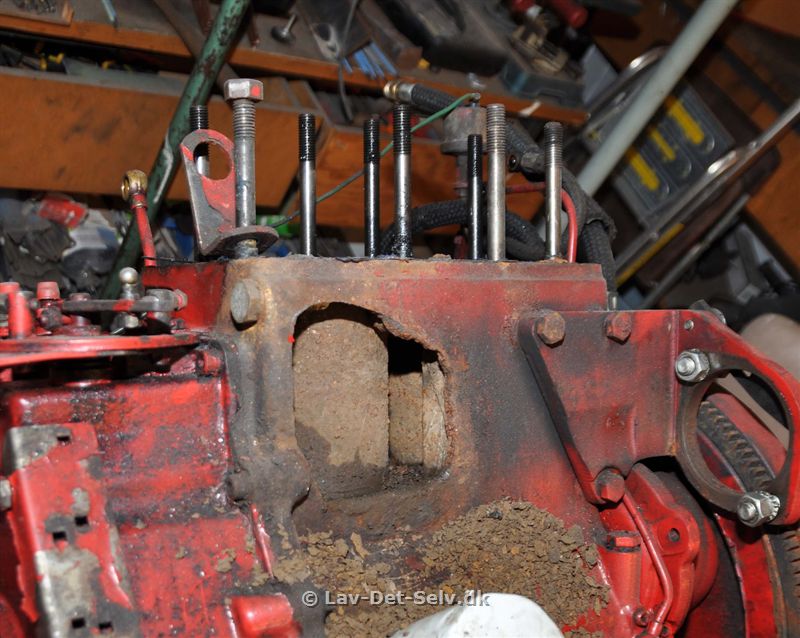

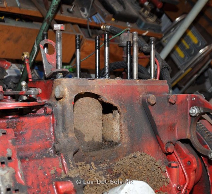

1. Buk støbejerns blok.
Reparation...
2. Buk støbejerns blok.

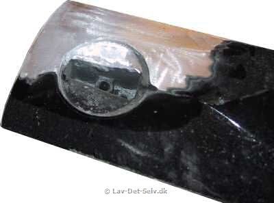

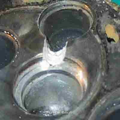

1. Rep. af alu topstykke.
Håndværkeren skrev den 16-12-2009
ÆH hvordan skyder man lige sådan en "grøft" imellem ventilerne ???
Czanto skrev den 17-12-2009
Hej Håndværker Den grøft bliver fræst op. Når jeg er helt sikker på at vi er i bund af revnen, bliver topstykket forvarmet og der efter Tig. svejst Mvh. Allan [email protected]
jetdirect skrev den 20-12-2009
vedr skibs skruen ,den bliver vel forhåbenlig afbalanceret bagefter så den ikke er skæv
ktm skrev den 21-12-2009
Ser herligt ud. Godt der er nogen, der kan svejse sådanne vanskelige materialer.
Czanto skrev den 27-12-2009
Hej jetdirect Normalt bliver den type reparationer ikke afbalenceret. Da vi er meget tæt den samme vægt på samtlige blade. Mvh. Allan
disko13 skrev den 24-01-2010
skkruen må være lansomt gående når den ikke skal afballanceres,er det rigtig ???
Czanto skrev den 27-01-2010
Hej Disko de fleste skruer jeg laver er fra små påhængsmotorer, så det har ikke været nødvendigt. men jeg laver også andre som vi sender ind til afbalancering. Mvh. Allan [email protected]
