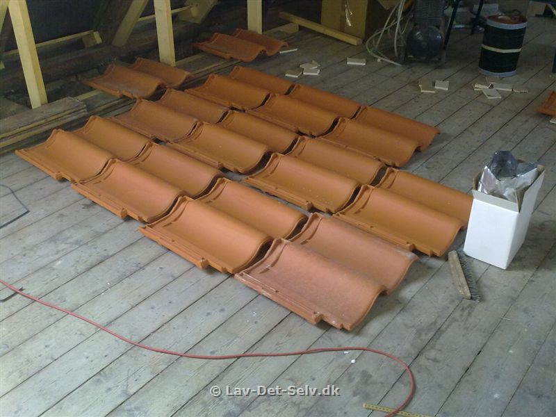

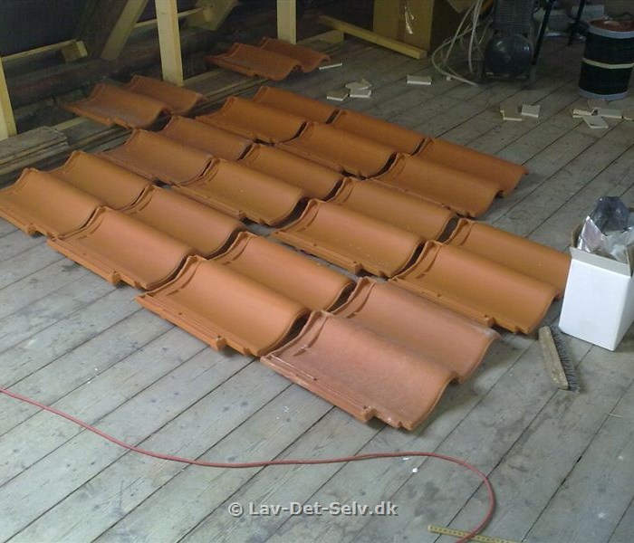

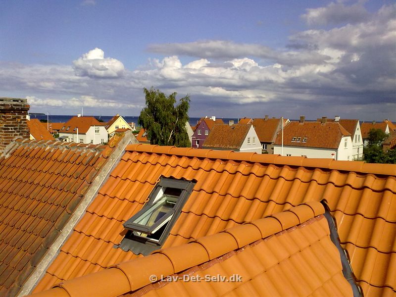

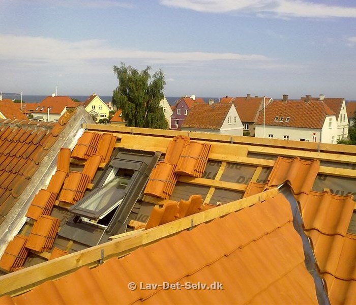

Der skal limes mange sten sammen. Her ligger de til tørre. Vær omhyggelig med at klodse dem rigtigt op og holde den afstand som opmålingen kræver.
Tagrenovering 2

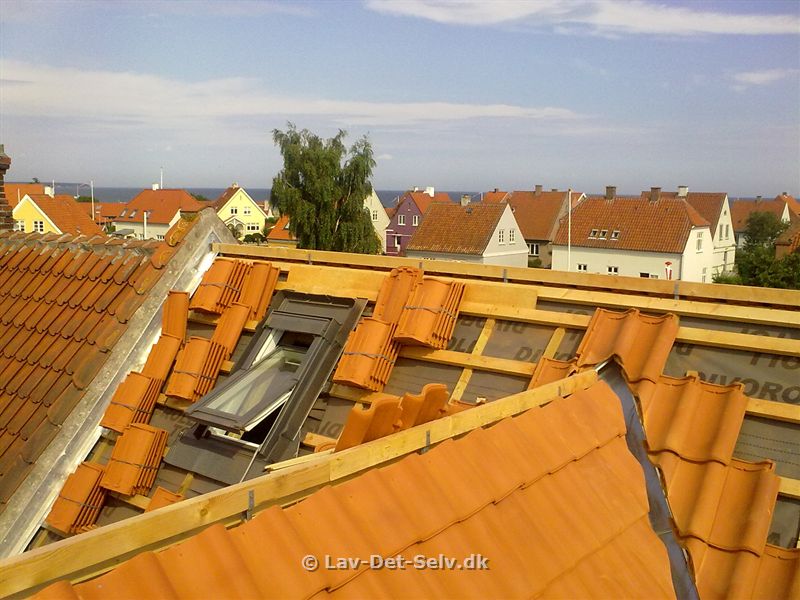

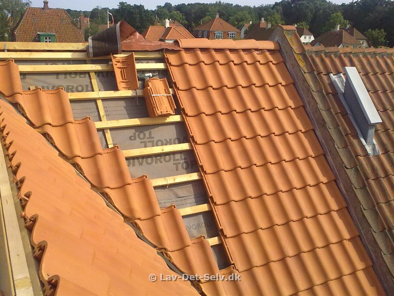

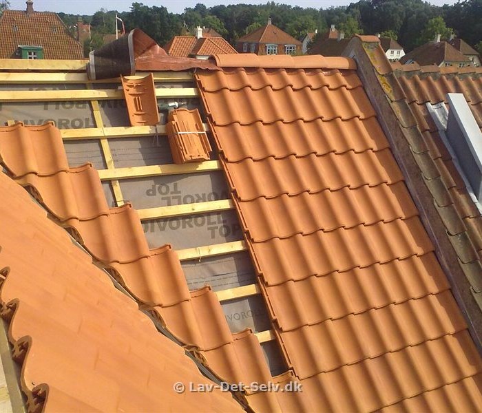

Her er de limede sten lagt i skotrenden, og rygningsbåndet trækkes hen ad taget efterhånden som rækkerne lægges færdig.
Tagrenovering 2

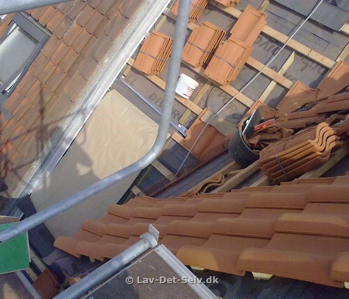

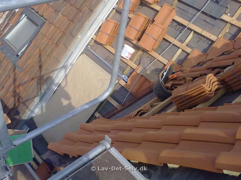

Der er lagt pap over velux-vinduet. De sviner, når der skæres sten og rødt teglstøv går ikke sådan lige af, hvis først det bliver lidt vådt og får lov at sætte sig. Så afdækning og rengøring med det samme kan anbefales. Jeg blæste hele tiden rent med en højtrykspistol.
Tagrenovering 2
Her ses rygningsplanke og de tilskårne skotrendesten. Man kan lige ane den grå fuge i brandkammen, der afslutter den skjulte zinkinddækning.
Tagrenovering 2

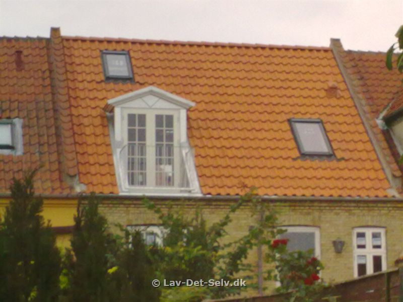

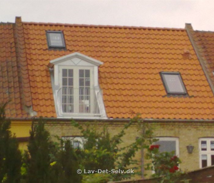

Der gik lige nogle uger før altankvisten kom. Efter erfaringerne fra skotrenden på modsatte side af taget gik det som en leg at skære sten til altankvisten.
Tagrenovering 2

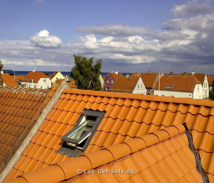

Så er det bare et sidste blik på udsigten inden stilladset skal ned!
Tagrenovering 2

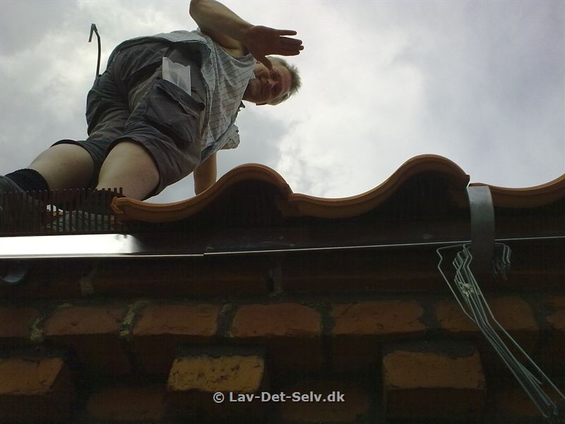

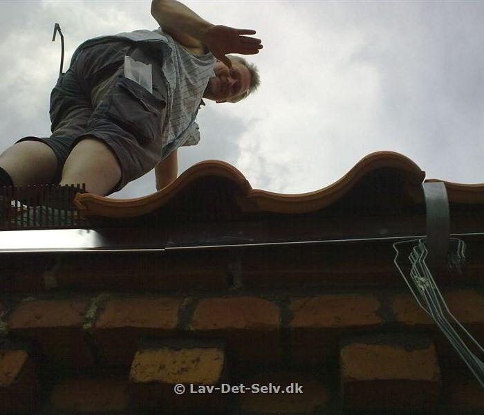

Ud over en af mine hjælpere ses her fodblik, fuglegitter og rendejern.
