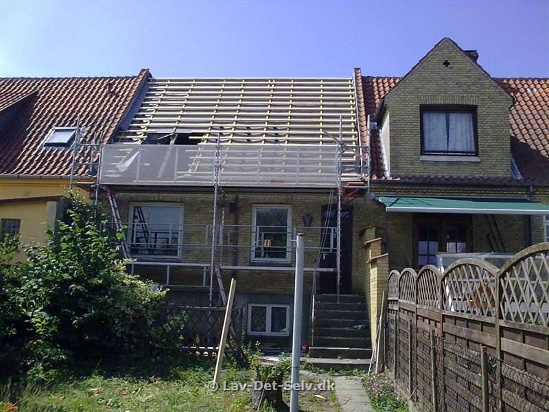

I juni 09 gik jeg igang med at skifte tag på huset. Og med god hjælp fra forummet, ikke mindste koluda, lykkedes det i begyndelsen af august at lægge den sidste sten, så stilladset kunne tages ned.
Jeg lavede alt selv sammen med diverse hjælpere: nedtagning, opretning, undertag, inddækninger i zink, tegl.
Dog satte jeg min tømrer til at lave den undersænkede skotrende, da jeg ville være sikker på at der ikke skete fejl i dette lidt ømtålelige sted.
Et par råd til andre. Vær meget omhyggelig med udregning af oplægningsmål, og dobbelttjek opstregningen. Så snart der er kridtet af, så tegn op med blyant.  Den tid, der bruges på opmåling er hentet mange gange hjem senere. Gå ikke ud over fabrikantens tolerancer, selv om det ser ud til at være muligt.

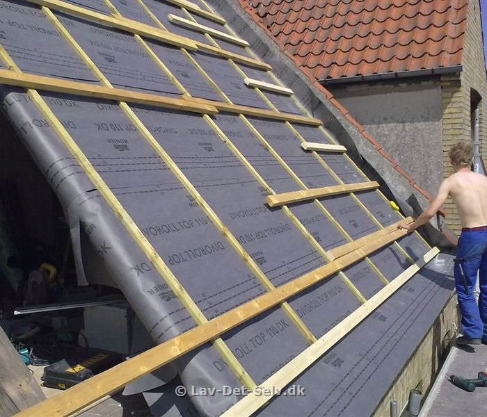

Her ses opretning. Forneden er der lægtet færdig ovenpå undertaget, de øverste lægter er til at kravle på.

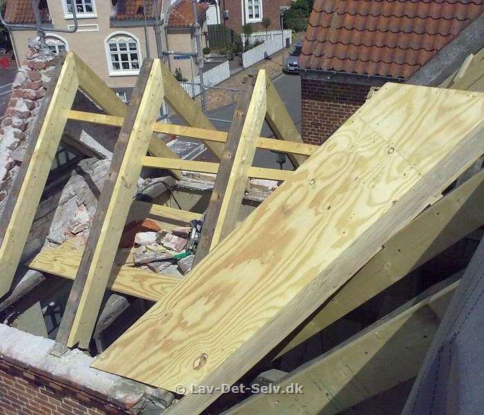

Tagrenovering 1

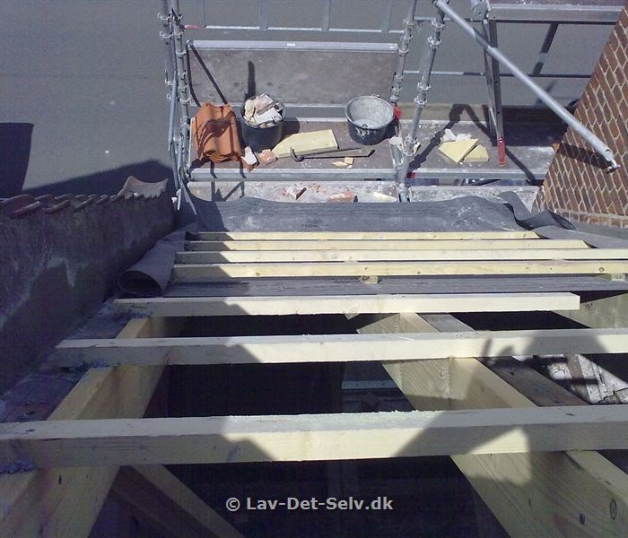

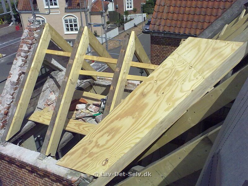

Kvisten med opretning og undersænket skotrendeplade. De indvendige lægter holder spærene på plads indtil der bliver lægtet.

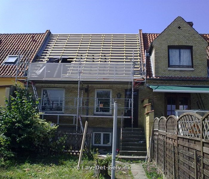

Tagfoden, afstandlister, undertag og næstnedereste lægte er slået på. Det gule til højre er kridsnoren.

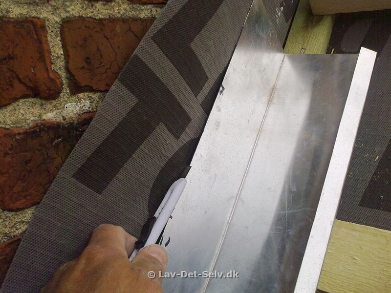

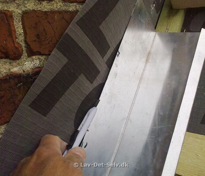

Tagrenovering 1

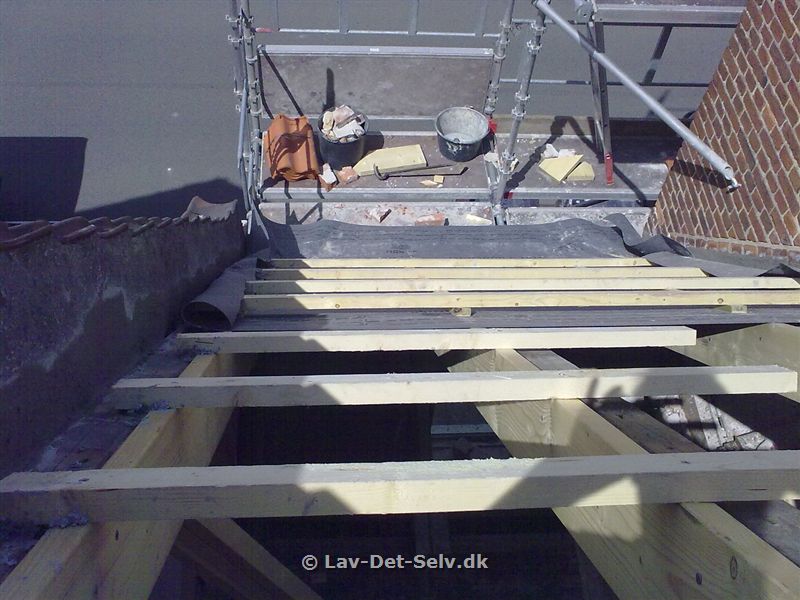

Undertag er ført godt op ad muren, limet med butylbånd og der skæres til lige over zinken.

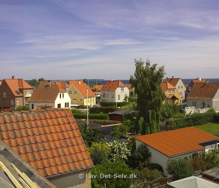

Det var godt vejr hele tiden og udsigten var næsten lønnen i sig selv! Jeg fik lyst til at montere sådan en handicaplift til trapper man ser i idényt på taget, så jeg lige kunne køre op i udsigten og nyde en cigar og en singlemalt!

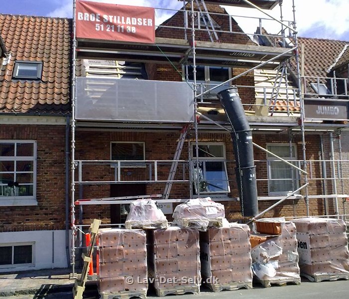

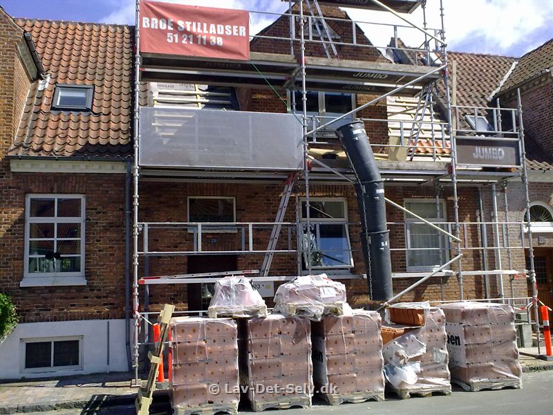

Tagrenovering 1
Så er der kommet sten, der er bestilt en kran, så nu er det bare med at skrabe vennerne sammen til en gang stenslæbning! Det tog 1,5 time at fordele alle stenene for 3 personer og en kran.
