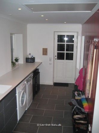

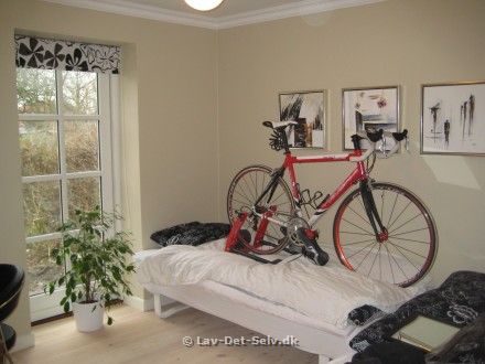

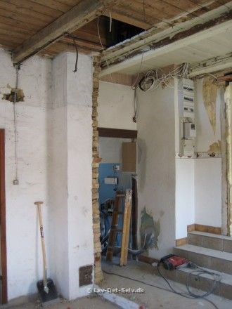

1 okt 2006 gik jeg i gang. I denne weekend ligger jeg tagpap på min carport og så er 3 års slid færdigt. Alt er skiftet indvendig i huset - selv teglene er understrøget og tagrenderne skiftet med Rheinzink. Udendøre har været det samme. Det næste bliver når jeg får tid og lyster - at fræse fugerne ud på huset og fuge det op. Der for det meste kun lidt før og nu billeder, da det hele har været så omfattende at kapaciteten på hjemmesiden, gør at jeg ikke kan uploade 100 billeder pr rum:-)

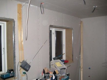

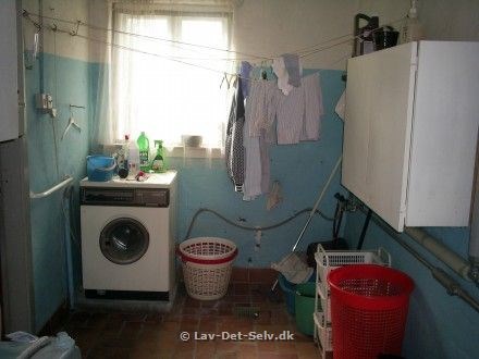

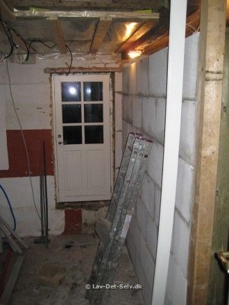

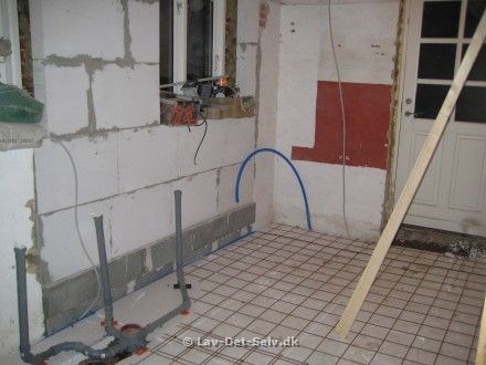

Bryggers samt kontor var noget af det sidste. Før jeg gik igang væltede jeg vægge samt skorsten og fik kørt  alle brokkerne væk - der var 10 tons. Gulvet lå 40 cm under niveau af stuens gulv, så det var forholdsvis nemt at lave gulvvarme. Væggene var pilskæve, så der blev lavet forsatsvægge med 75 mm isolering. Hele væggen med de to vinduer (billedet viser kun det ene) falder 8 cm, hvilket gav noget ballade med vindueskarmene samt vinduerne, da de skulle følge hældningen - Væggene samt fundamentet blev lavet i 1922, så han må have kigget dybt i flasken den gang...

Husprojekt 6 - bryggers  kontor
I gang med nedrivning

Terrassedør er sat i i stedet for vindue
