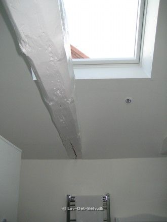

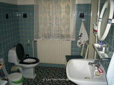

1 okt 2006 gik jeg i gang. I denne weekend ligger jeg tagpap på min carport og så er 3 års slid færdigt. Alt er skiftet indvendig i huset - selv teglene er understrøget og tagrenderne skiftet med Rheinzink. Udendøre har været det samme. Det næste bliver når jeg får tid og lyster - at fræse fugerne ud på huset og fuge det op. Der for det meste kun lidt før og nu billeder, da det hele har været så omfattende at kapaciteten på hjemmesiden, gør at jeg ikke kan uploade 100 billeder pr rum:-)

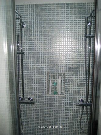

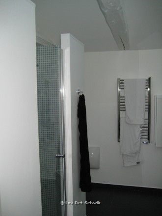

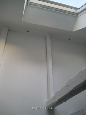

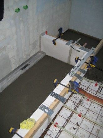

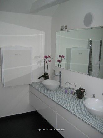

badeværelset blev udvidet med 4 kvm, da jeg flyttede en væg. Desuden åbnede jeg op til kip og satte et stort fjernstyret velux i. Tdiligere var der et vindue jeg murede til for at få plads til håndklædetørreren. Brusekabinenen er med dobbetlbruser, så der ikke er slåskamp om morgen - den er 170 cm bred. Afløbet er unidrain som er lige så langt som kabinens bredde - det er svejset sammen.

Gulvet støbes

Der er varme i spejlet samt en højtaler over spejlet som er tilsuttet et lille anlæg i det ene skab - det er perfekt om morgenen:-)

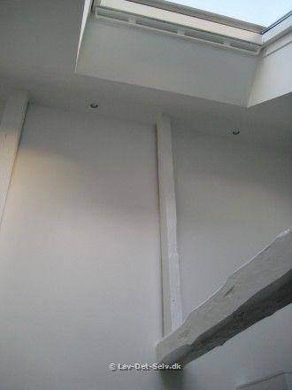

Det store velux - det er ikke sjovt at sætte i alene!
Husprojekt 5 - bad
4 m til kip
sælbyggårn skrev den 04-11-2009
Det ser virkelig flot ud! Tror også lige, jeg sætter en højttaler på i mit kommende badeværelse!

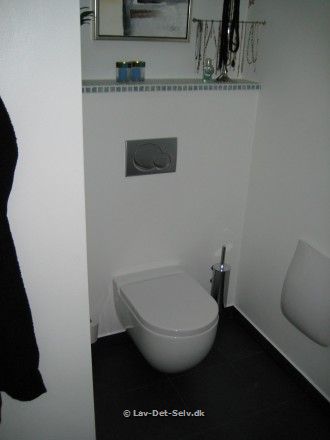

Har I smidt det gamle toilet ud? Mvh Sebastian
