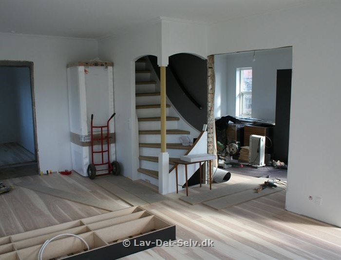

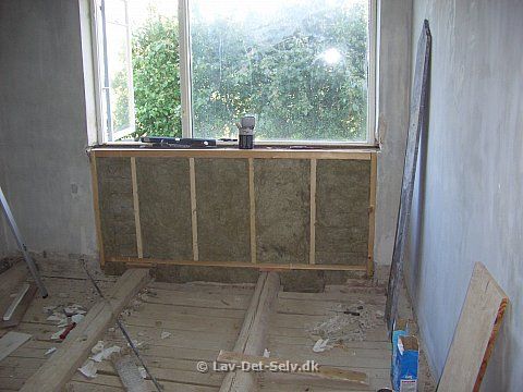

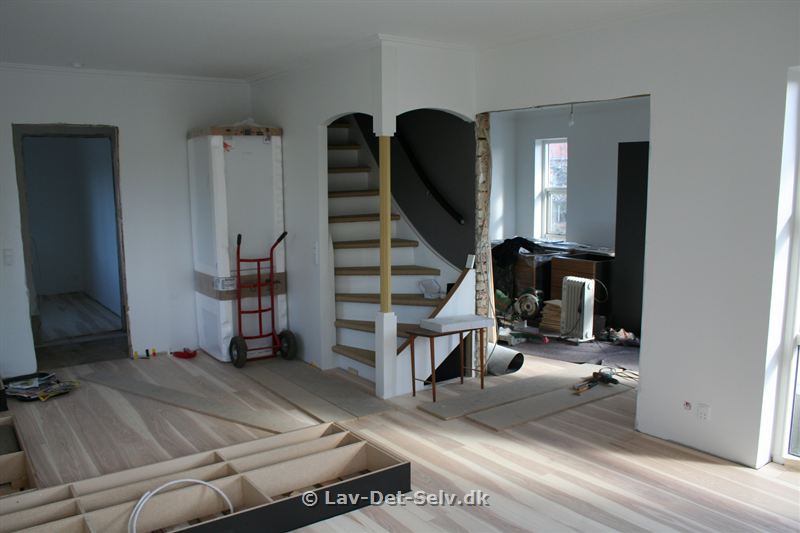

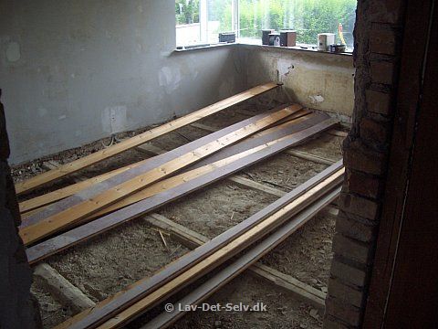

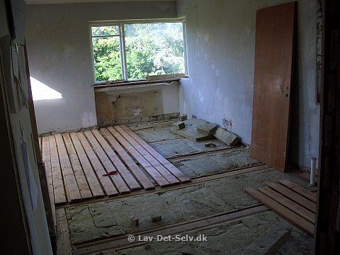

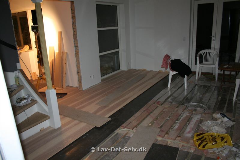

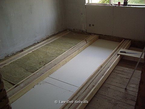

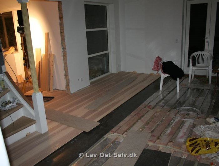

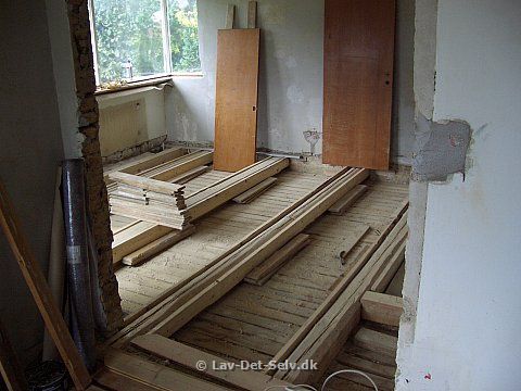

Vi bygger om og gør klar til gulvvarme i vore bjælkegulv.
Væk med de gamle radiatore, og håbe vi kan holde varmen når det bliver koldt
Af med de gamle brædder, ud/op med indskudsler + brædder.
Rette bjælker op med lasker
Ned med gipsplader, ned med rockwool.
På med de gamle brædder med plads til varmefordelingsplader og slanger.
Og så på 80m2, det er ikke sikkert jeg gør det en gang til.....
