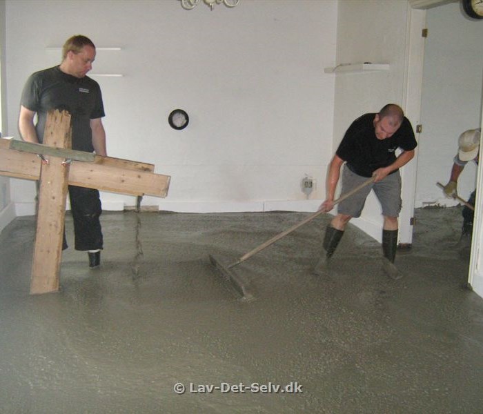

Og så skulle der endelig beton på

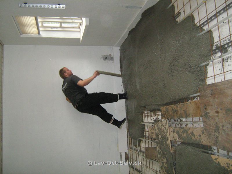

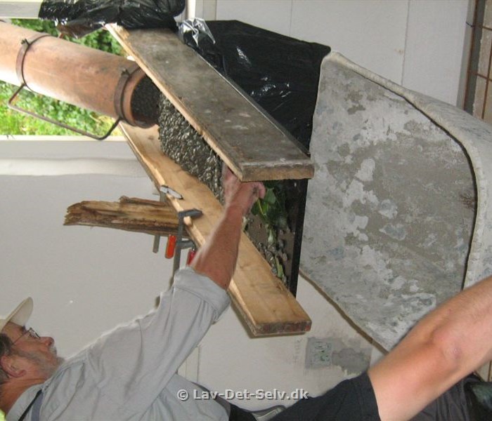

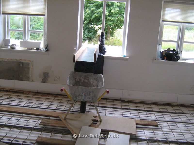

Man er vel kreativ :)
Gulvprojekt - Støbning af gulv

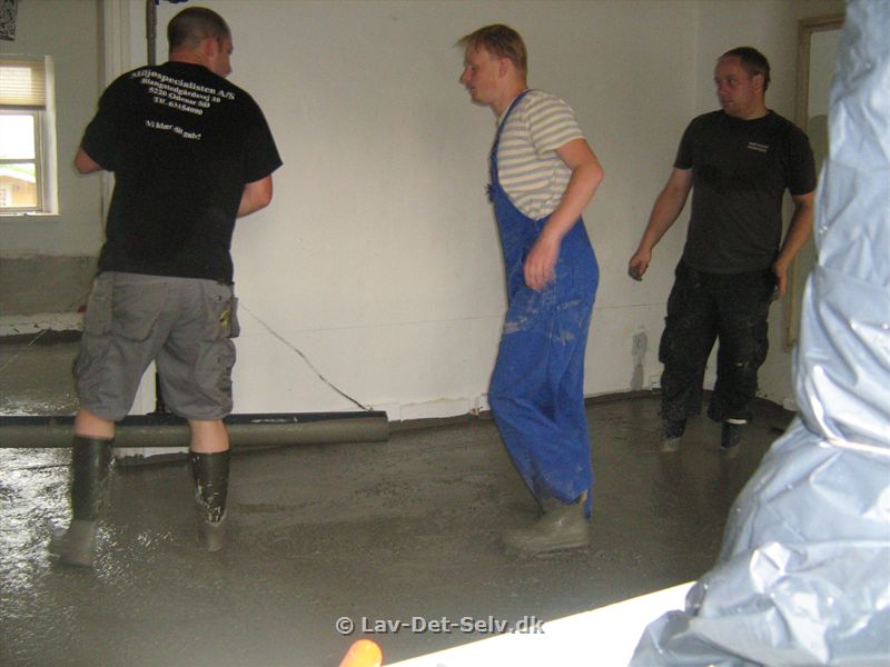

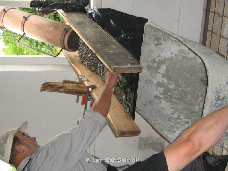

Smart ik

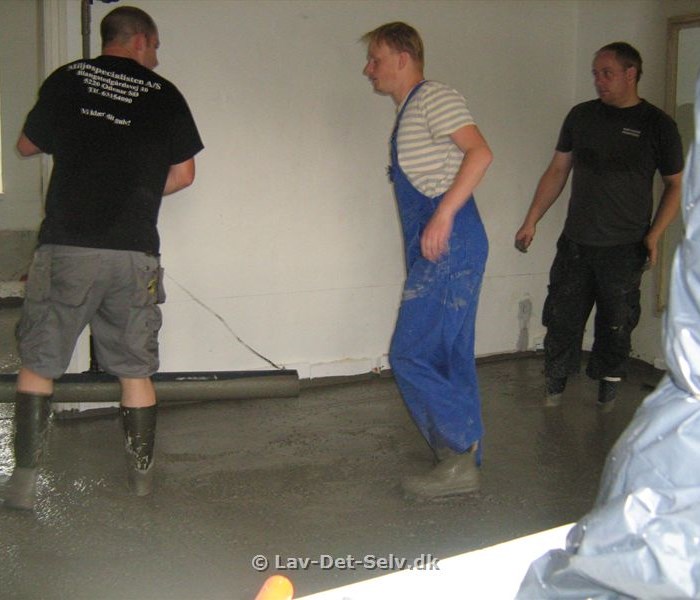

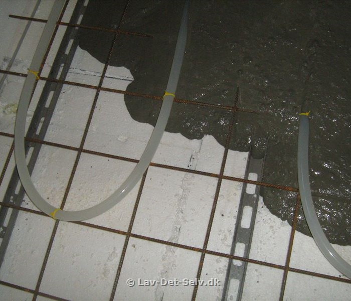

Højden tjekkes med optegnede streger på væggen

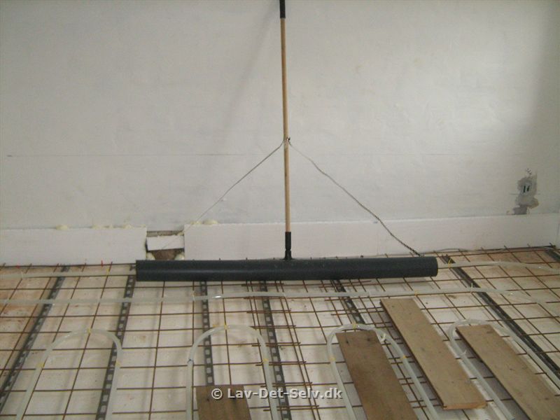

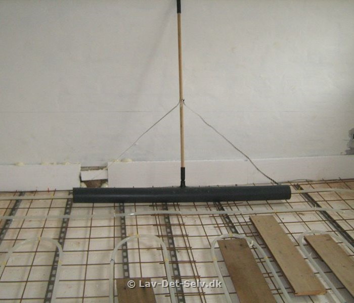

Hjemmelavet svupper klar

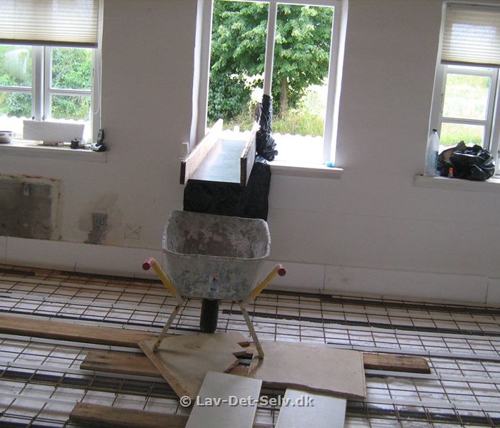

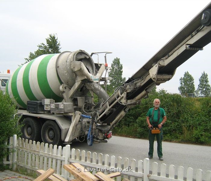

Fiahgt skrev den 28-07-2009
Forstår nu ikke hvorfor det vindu ikke bare blev pillet ud mens det stod på. Båndet ville kun komme ind ad hullet.
Hansen7717 skrev den 05-08-2009
Hvad skulle det hjælpe at båndet kunne komme ind, båndet kan ikke drejes ude i enden ? Noget andet er at ikke ret mange chaufføre, gider/tør lave det nummer. Da båndet hæver/sænker omkring en meter, når der kommer beton på båndet.

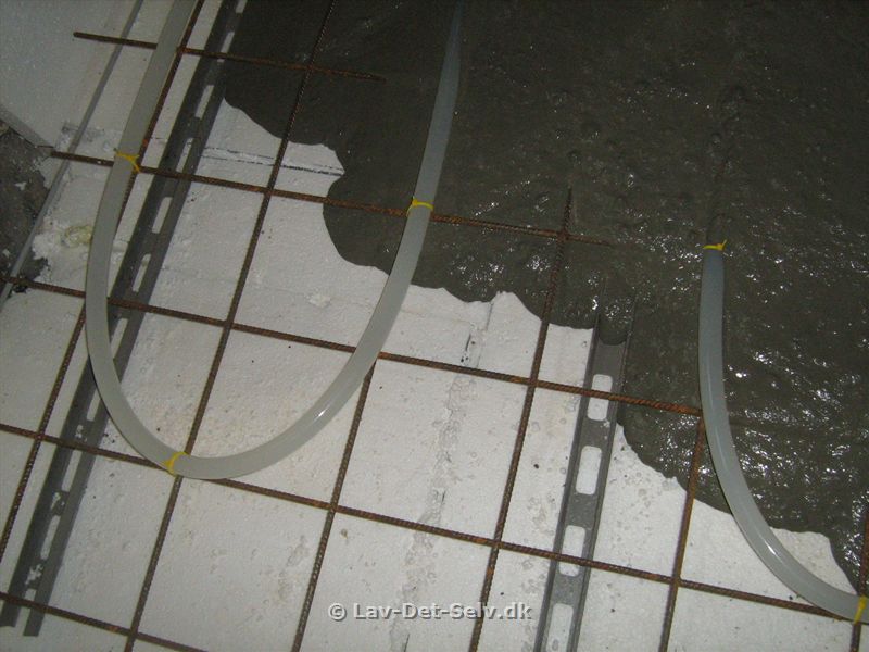

Dannikorsholm skrev den 25-10-2009
det ser sku godt ud.. du har sat isolering op af væggen hele vejen rundt. det gør man altid i ældre huse for ikke at lave kuldebro eller?? men er det ikke kun ydervægge man skal gøre det ved?? skal nemlig selv i gang og var lige lidt i tvivl..

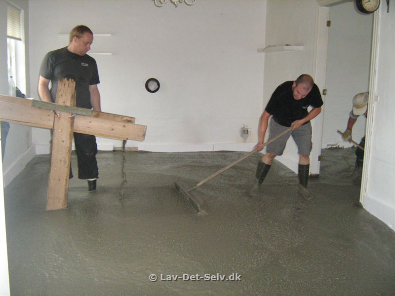

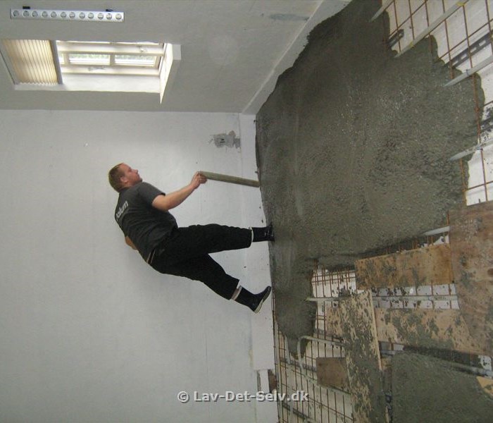

polite skrev den 08-11-2009
Det ser ud til at være blevet et godt jævnet resultat - var det let at fordele, og hvor længe kunne i arbejde i betonen?
