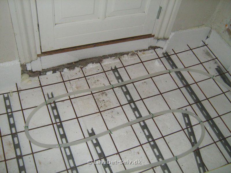

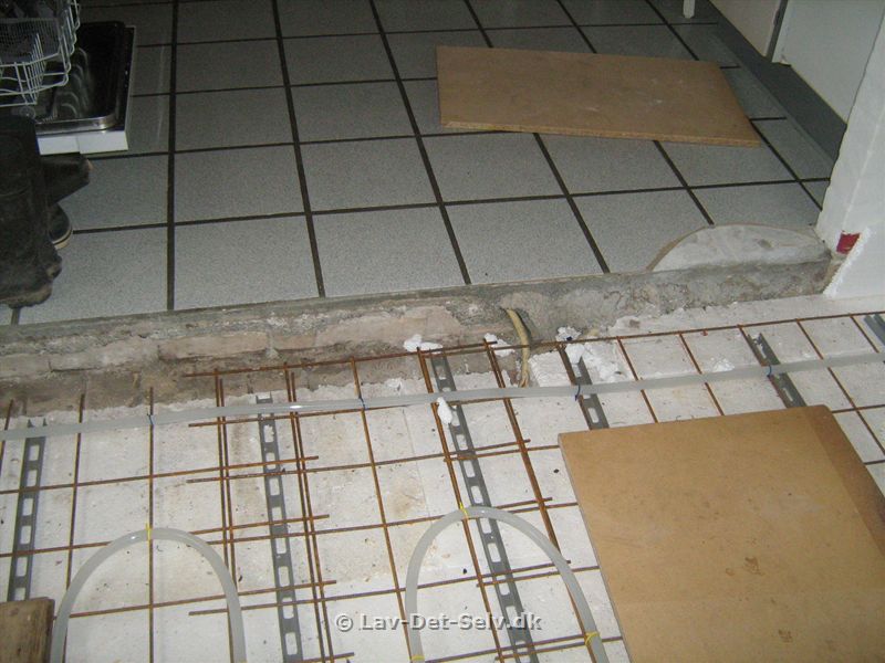

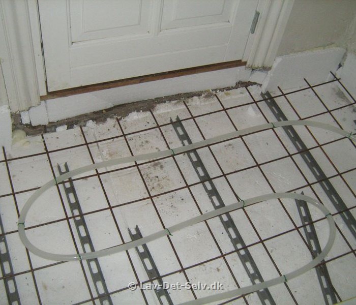

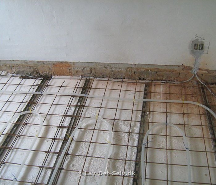

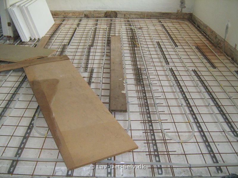

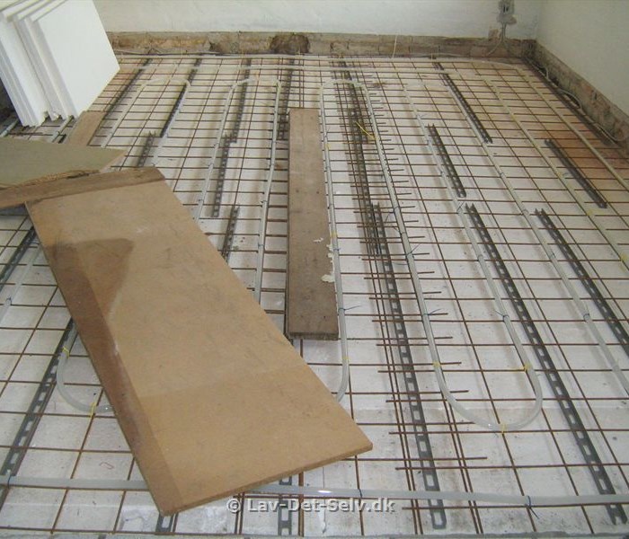

Så kom der jern og slanger på

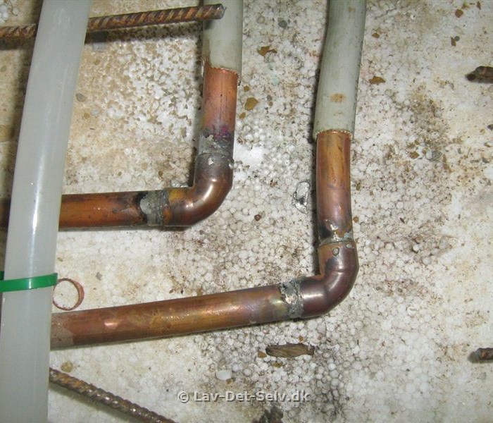

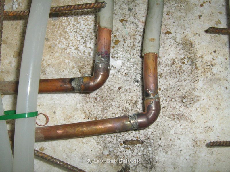

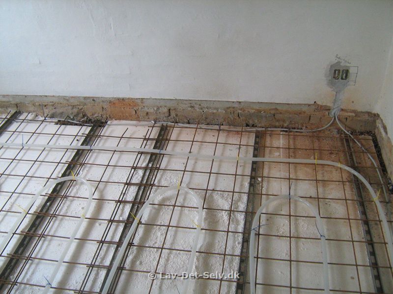

og loddes skal det

FWM skrev den 27-07-2009
Godt at se at samlingen på dine kobberrør er loddet.
Daugaard24 skrev den 28-07-2009
ja nemlig, det skulle laves rigtigt, kommer forhåbentlig aldrig derned igen :)
ktm skrev den 28-07-2009
Det er ikke noget man spøger med!!! :)
jetdirect skrev den 30-07-2009
du har vel forhåbenligt fået trykprøvet alle rør af en vvs mand inden du lukker det til med beton
