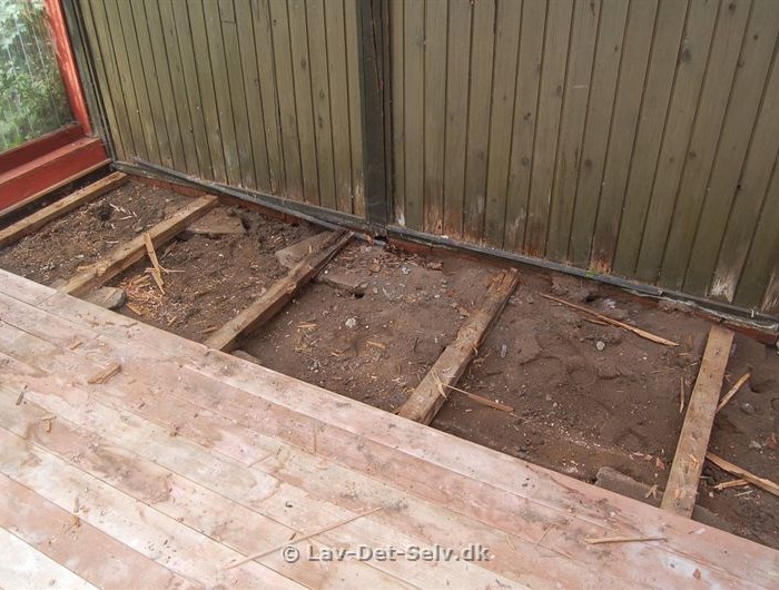

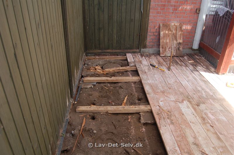

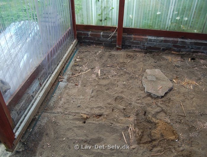

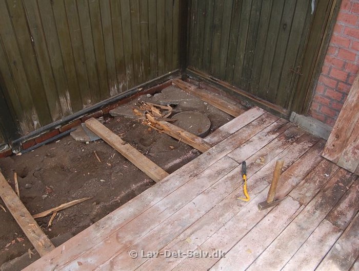

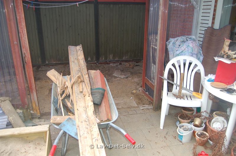

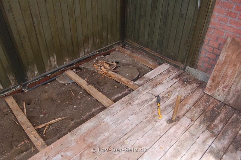

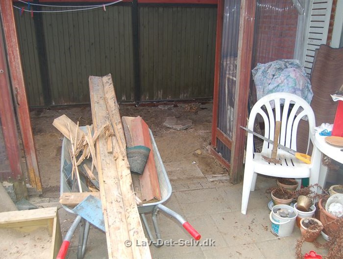

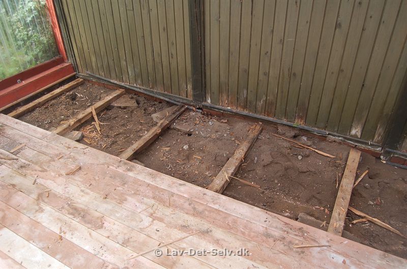

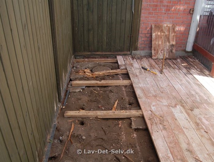

I min kamp mod uønsket husdyr, har jeg taget gulvet op i vores udestue.
Det var så meningen at der skulle fliser på, men der er bagfald på de sidste 2-2½ M af terrassen, så det skal lægges om.
Så ind til den skade der er på huset, efter på kørselen er lavet, det kræver bla. stillas hele vejen rundt og overdækning. Vil jeg vente med fliser, så kommer der da ikke mørtel og maling mm på dem.

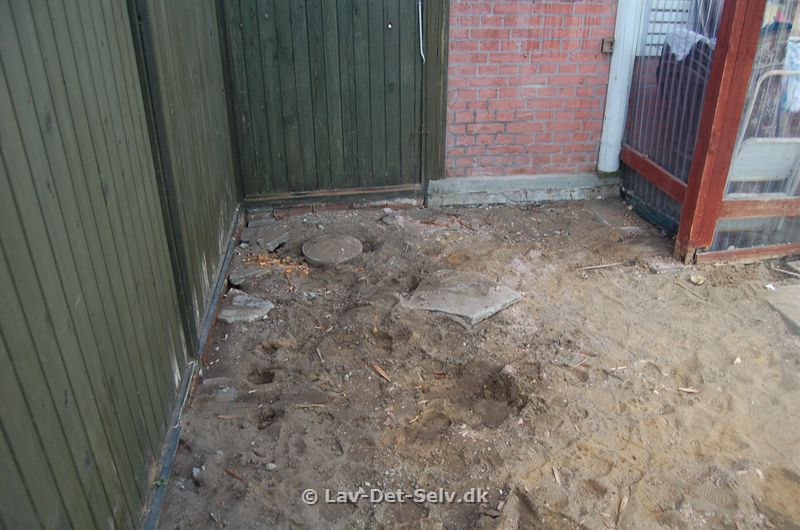

Første indikation på at der er noget galt.

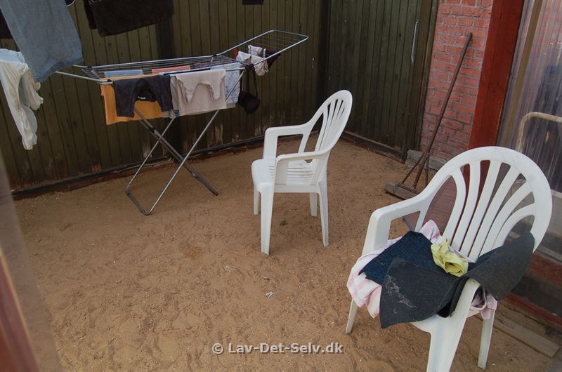

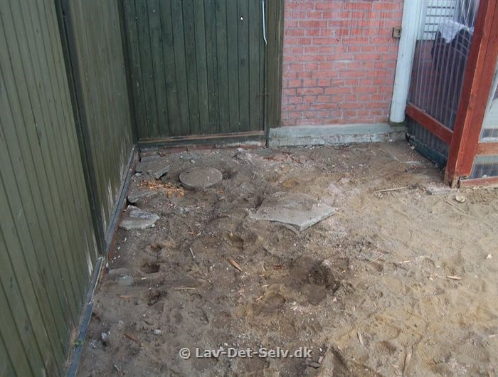

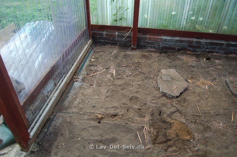

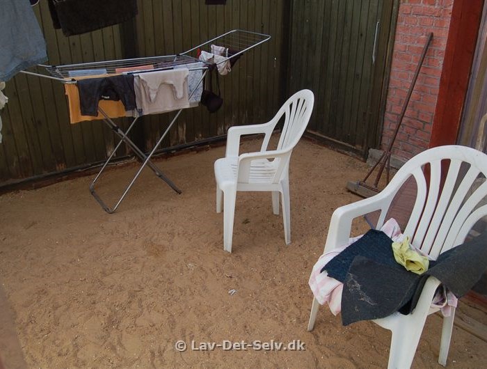

Så er gulvet færdigt. Jorden er blevet stampet med vibratorplade, der efter er der kommet sand på, der også er stampet. Jomfruen i baggrunden er brugt hvor vibratorpladen ikke kunne komme til.

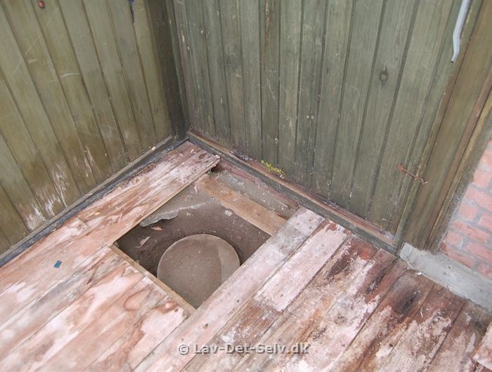

Zanderz skrev den 21-05-2010
jeg kan se at der ligger et brønddæksel i hjørnet af udestuen. Bare et godt råd: Dæk ALDRIG dæksler til. Dæksel`r til tagbrønde og regnvand kan dog godt dækkes, men spildevand er en dum ide. Grunden er: Man står og har fest, toiletter osv er stoppet. Så ringer man til et slamsuger firma og når de kommer vil de spørge efter brønden som noget af det første. Hvis brønden så ligger under 40cm jord, et eller andet sted og chauføren skal til at grave den fri, koster det timer og kl 23.30 er time prisen på ca 2500kr og op efter. Så hvis brønden er frit tilgængelig, er det noget nemmere og meget billigere. Og den med at dækslerne er grimme, er for gammel, for idag kan man købe "pæne" dæksler i granit osv. Bare et råd :-)
