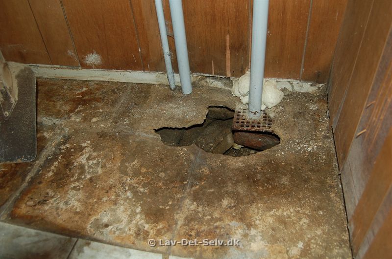

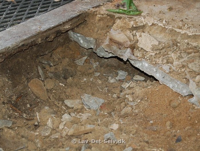

Gulvafløbet er faldet sammen

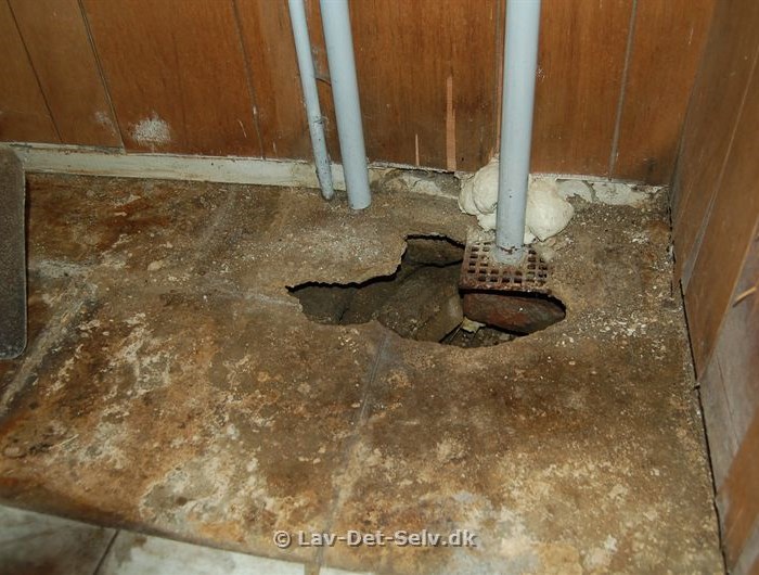

Læg mærke til faldet på gulvet.

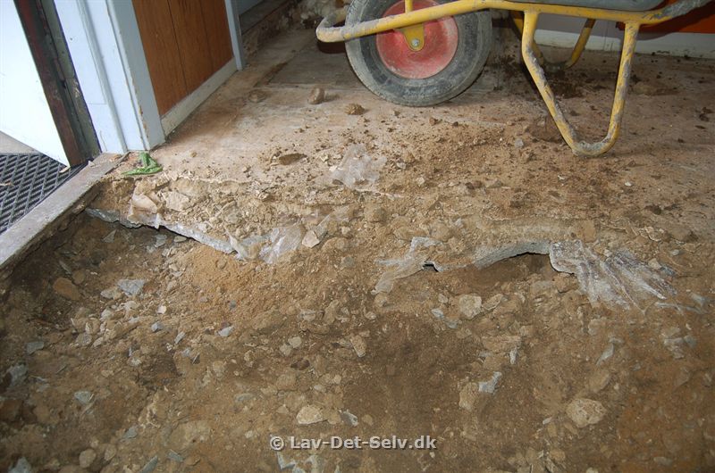

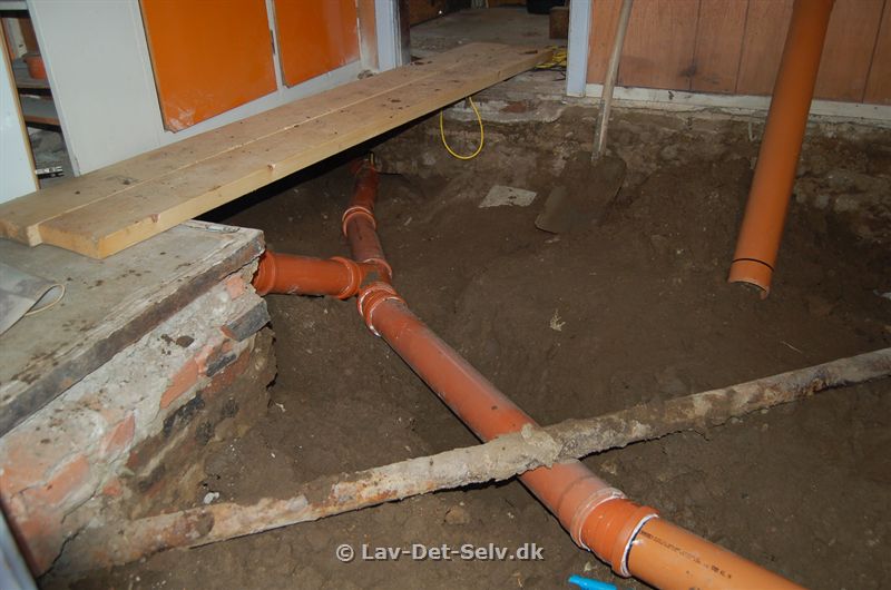

En rotte motorvej, under gulvet.
Reperation af bryggersgulv.

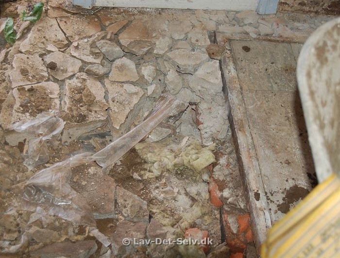

Som det fremgår så fint af billederne, så følger rotterne soklen, og et kloakrør (th i billedet).

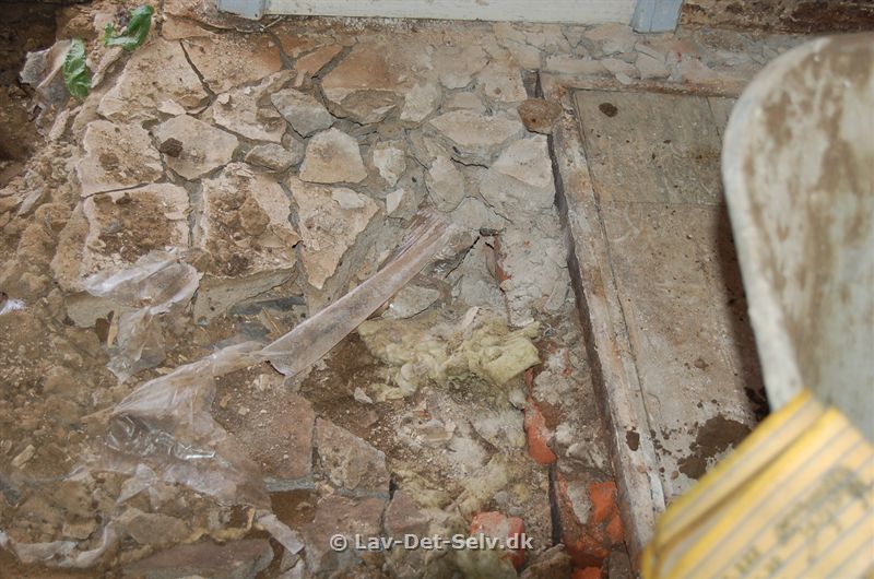

En rede, foret med rock wool fra krybekælderen.

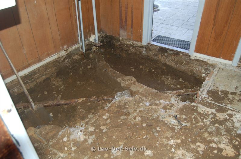

Så er der ved at være åbent.

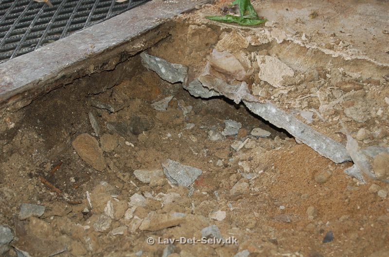

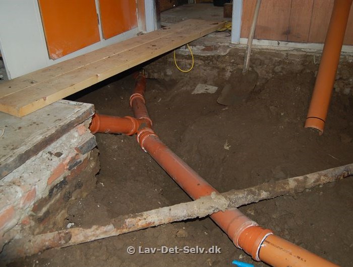

Så er der gravet ud, og kommet nogle nye rør ind.

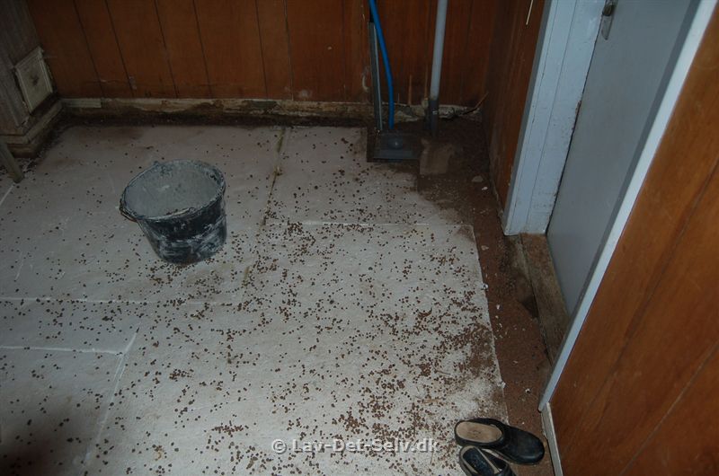

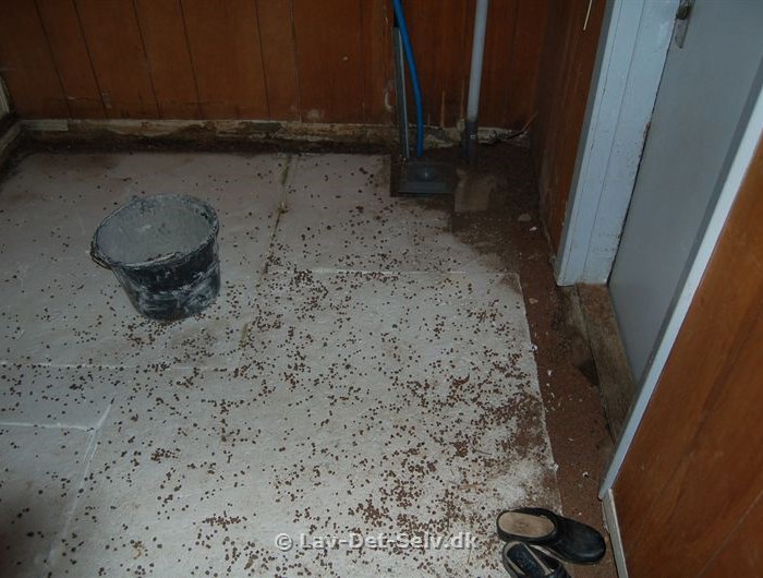

Lidt isolering.

på det færdige billede ,de 2 mørke firkanter hvad skyldes dette ,er det dybde forskelle i det du har haft gravet ud
FWM skrev den 11-07-2009
Det er fordi at jeg havde et par flamingo plader til at ligge, for at kunne komme ind og ud. Det er pt. den eneste adgangsvej til huset, da fordøren er afspærret, efter at huset blev påkørt.
