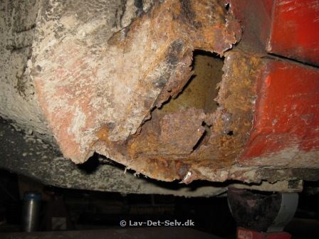

Forreste panelstykke bagved forskærm

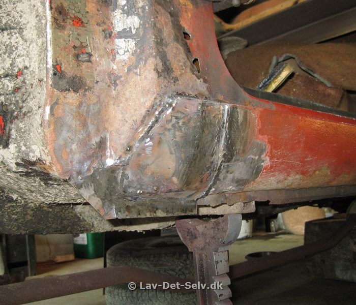

Morris Marina part 4

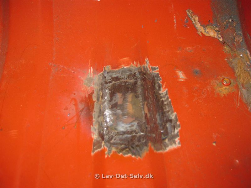

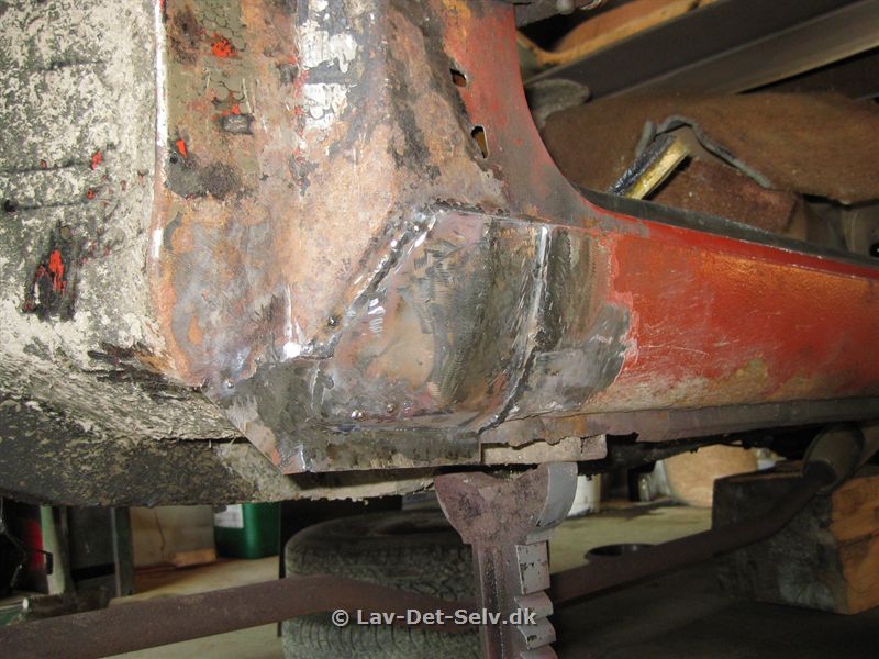

Bundstykke ved venstre siderude.

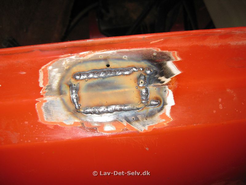

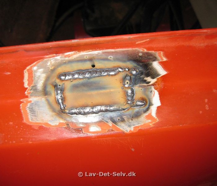

Lappen isvejst.

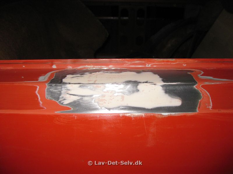

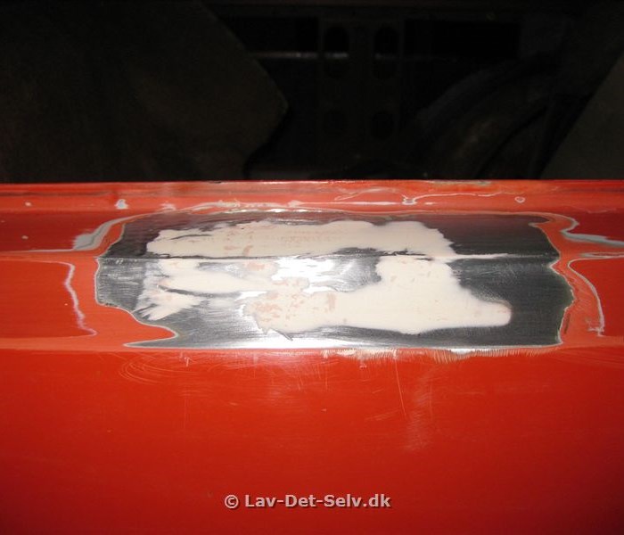

Slebet, spartlet og slebet ;-)

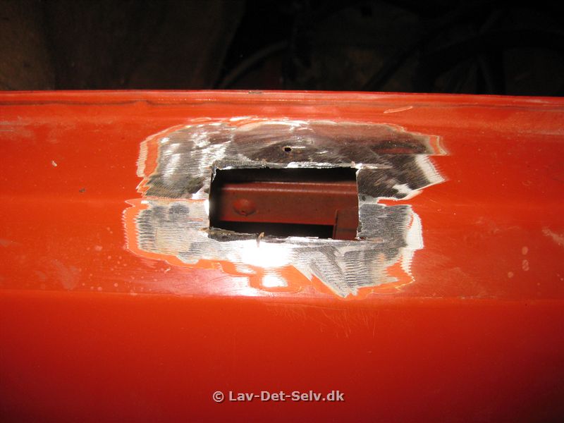

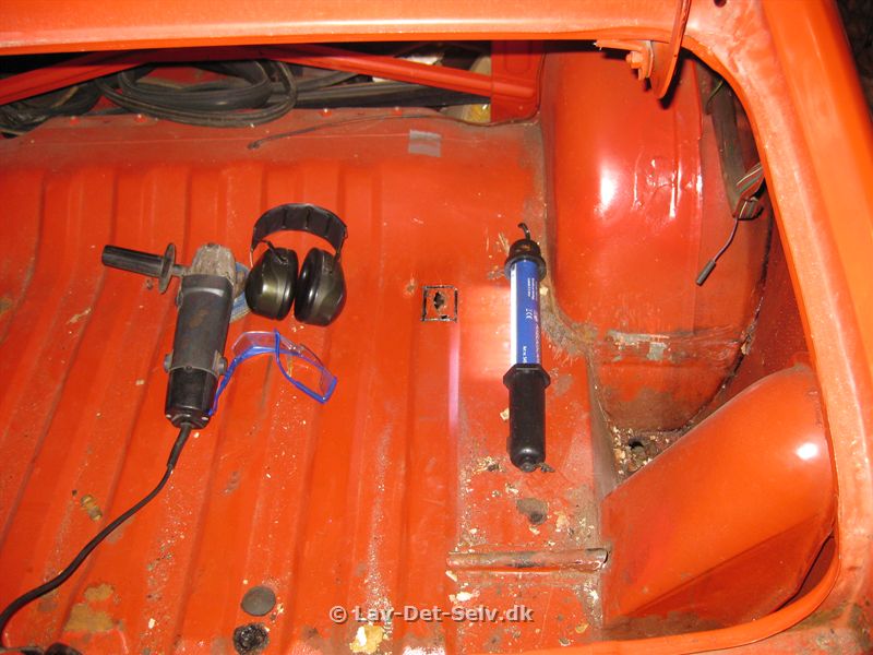

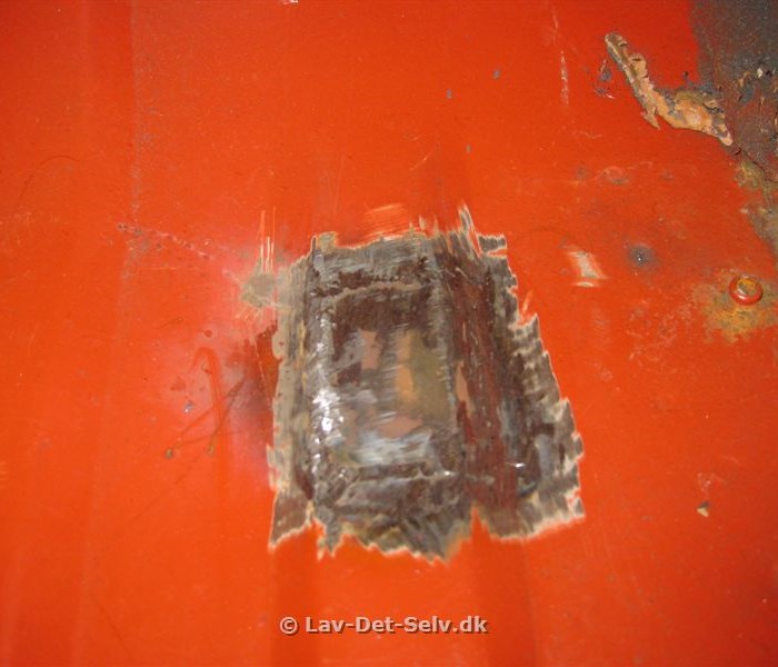

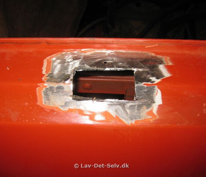

Der er osse et par huller i bagagerummet

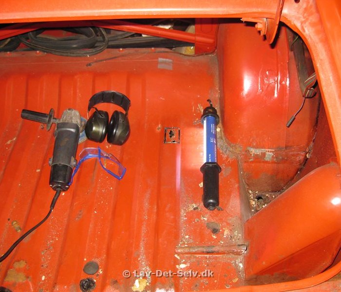

Det er dælme ikke sjovt at stå med hovedet i ét bagagerum og skære og svejse!

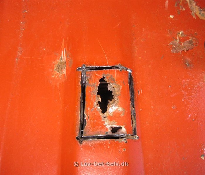

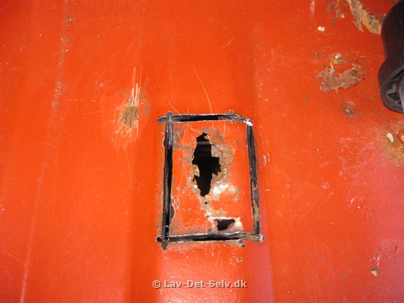

Sjovt eller ej, hullet blev lukket ;-)

JørgenE skrev den 30-06-2009
Jeg gjorde det selv lige så grundigt, og fuldsvejsede på siden af karossen (de tynde plader), og tak for en balle jeg fik af maleren, fordi det trækker metallet rundt om og giver "rynker", som det er vanskeligt at spartle iden maling. Han anbefalede at punktsvejse istedet. Men jeg taler altså kun om karosseripladerne.
