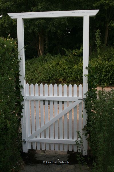

Her er så min hjemmelavet havelåge i træ.
Stolperne er 75 x 75 trykimprægneret træ købt i silvan støbt ned i 90 cm
Overligger også 75 x 75 mm
Træet til lågen er købt hos Stark, de havde pindene med spids i 2 meters længde, så dem røg jeg på i stedet for at selv skulle til at skære dem til.
Z `et er i trykimprægneret træ 50 x 60 mm mener jeg det er... hæng mig ikke op på det. Men find hvad der passer bedst.
Alt træet har fået træ grunder og malet hvidt med Gori 99 Extreme
Hængsler købt i silvan.
Samlet pris ca 1200

Jaeh du er da ikke tabt bag en vogn, fint resultat.

flot arbejde, lige til og gå til. lidt svensk gårdhygge over de pinde med spidser og malet i hvidt
bomik skrev den 10-06-2009
Flot arbejde...Kan se du har styr på skråstiverens funktion. Nemlig at bære det yderste hjørne.. Kig på låger rundt omkring... Rigtig mange vender forkert
